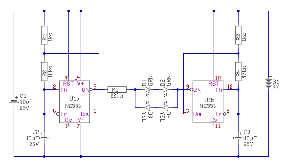

Tessék! Megrajzoltam..

már bocsi de hol a GND a ledeknek ? amúgy ez nem 2 ne555 nekem 1db 556 os kell Bocsi

Az NE556-os 2 db NE555-öst tartalmaz 1 tokban.
Amíg az egyik Q\ kimenet L a másik H állpotban van a 2 közötti potenciálkülönbségre gyullad fel a led.
U1a 5-ös lába H, U1b 9-es lába L állapotban van, a zöld ledek égnek.
U1a 5-ös lába L, U1b 9-es lába H állapotban van, a sárga ledek égnek.

Jó reggelt kívánok! Ki mondta, hogy egy Led-nek GND kell? Nem baj, hogy az NE556 tokban két db. NE555 van? GND helyett, inkább a Shift gombot keresd meg!
