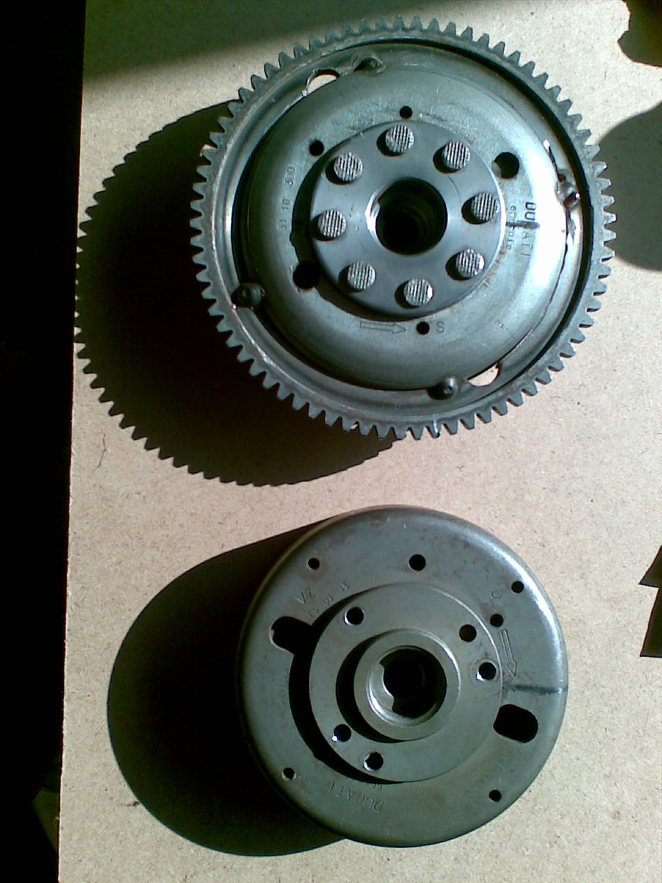

(#) zetyere válasza nyemi hozzászólására (») Ápr 3, 2011 /
Segítettél nekem abban hogy egy ducati lendkeréken a gyújtáspontot meghatározhassam.Most az lenne a kérdésem hogy ha a nyíl ami a lendkeréken van fontos-e hogy merre néz? Mivel akkoriban amit beszereltem lendkereket a mágnese sérült volt. Most van egy másik ami szinte új de nem stimmelnek a furatok! Kép mellékelve.Ceruzával megjelöltem a szaggatott vonalat az oldalán.üdv Ottó

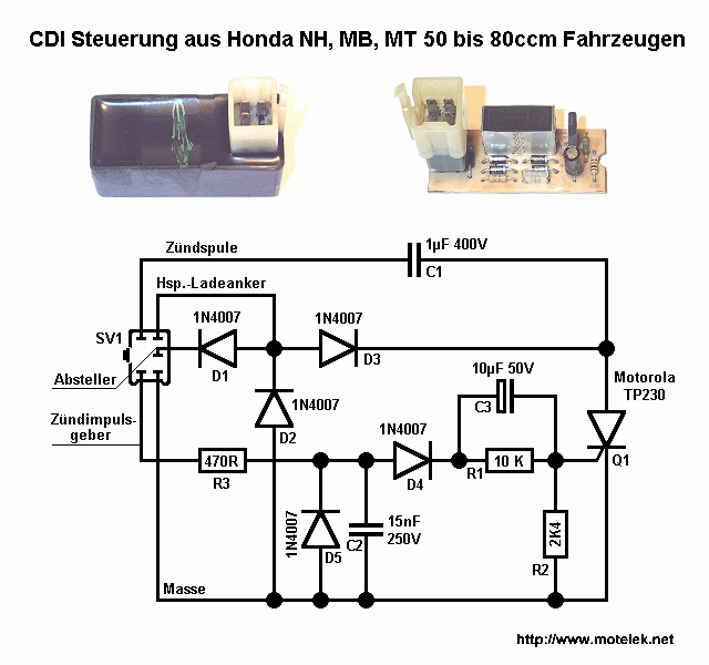

(#) Riccsusz hozzászólása Ápr 24, 2011 /
Minap nézegettem, ezt a gyújtást. Szeretném megépíteni, de nem tekercs lenne a jeladó hanem Hall. Illetve gondoltam BT151-et használnék a TP230 helyett. Csak nem értem a kapcsolásban mi szerepe a C2, C3 és az R1, R2, R3 elemeknek. Előre is köszönöm.
(#) chiefyeager válasza Riccsusz hozzászólására (») Ápr 24, 2011 /
Szia,
A C2 nekem zavarszűrőnek tűnik, a C3 meg ha jól sejtem, akkor "gyorsító" kondi. Elvileg azt csinálja, hogy mikor megkapja a vezérlőjelet a bemenet, akkor a kondi rövidzárként viselkedve kisöntöli az "alá" kötött R1 ellenállást, így egy nagy áramtüskével gyorsan nyitja a tirisztort. Az ellenállás alatta meg a továbbiakban állítja be a gate áramot. (Remélem jól gondolom).
Az R2 a gate-et húzza le a földre, hogy amikor nincs vezérlése a tirisztornak, akkor ne "lebegjen". Valamint egy feszültség osztót is alkot az R1-el.
R3 egy soros áramkorlát lehet.
Remélem helyesen gondolkoztam.

(#) peter1995 hozzászólása Ápr 25, 2011 /
Hello.VAn egy simsonra átalakított babetta gyújtásom.A gyújtó elektronika(fekete doboz) kezdi megadni magát.VAn hogy leállítom és utána már nem kapcsolja afeszt a trafóra pedig a fekete dobozig eljut az áram.Ezért szeretnék egyet csinálni.Az utángyártott boldi drága vacak nem érdekel.HA valaki tudna mutatni egy kapcsolási rajzot ami jó lehet nekem azt megköszönném.
Ez jó lehet?
(#) mex válasza peter1995 hozzászólására (») Ápr 25, 2011 /
Emlékeim szerint ezt a rajzot még én tetten fel pár éve ide az oldalra. Tulajdonképp olyan egyszerű áramkör, ami nagyon ritkán hibásodik meg, sokkal inkább valószínű a forrasztás, illetve a kontakthiba. Az esetek döntő többségében viszont a babetta alaplapon kell méregetni, a gerjesztőtekercs lehet laza, menetzárlatos, és a jeladónál is sokszor előfordul a tekercskivezetések időszakos kontakthibája. Korrekt módon oszcilloszkóppal lehet mérni a valós feszültségértékeket, annak hiányában a jeladó vezeték lekötése után, a motorra rárúgva mérni kell az 1µF kondin létrejött feszültséget, ami minimum 90-120V kell legyen. Ha alacsonyabb, akkor tekercshiba.
(#) nyemi válasza peter1995 hozzászólására (») Ápr 25, 2011 /
Én most ezt használom gyári gerjesztővel. Szép kövér szikrát produkál (nem kell betolni mint a linkelt kapcsolást. A max fordulatról nincs értékem mert Babettán van. Üdv nyemi.
