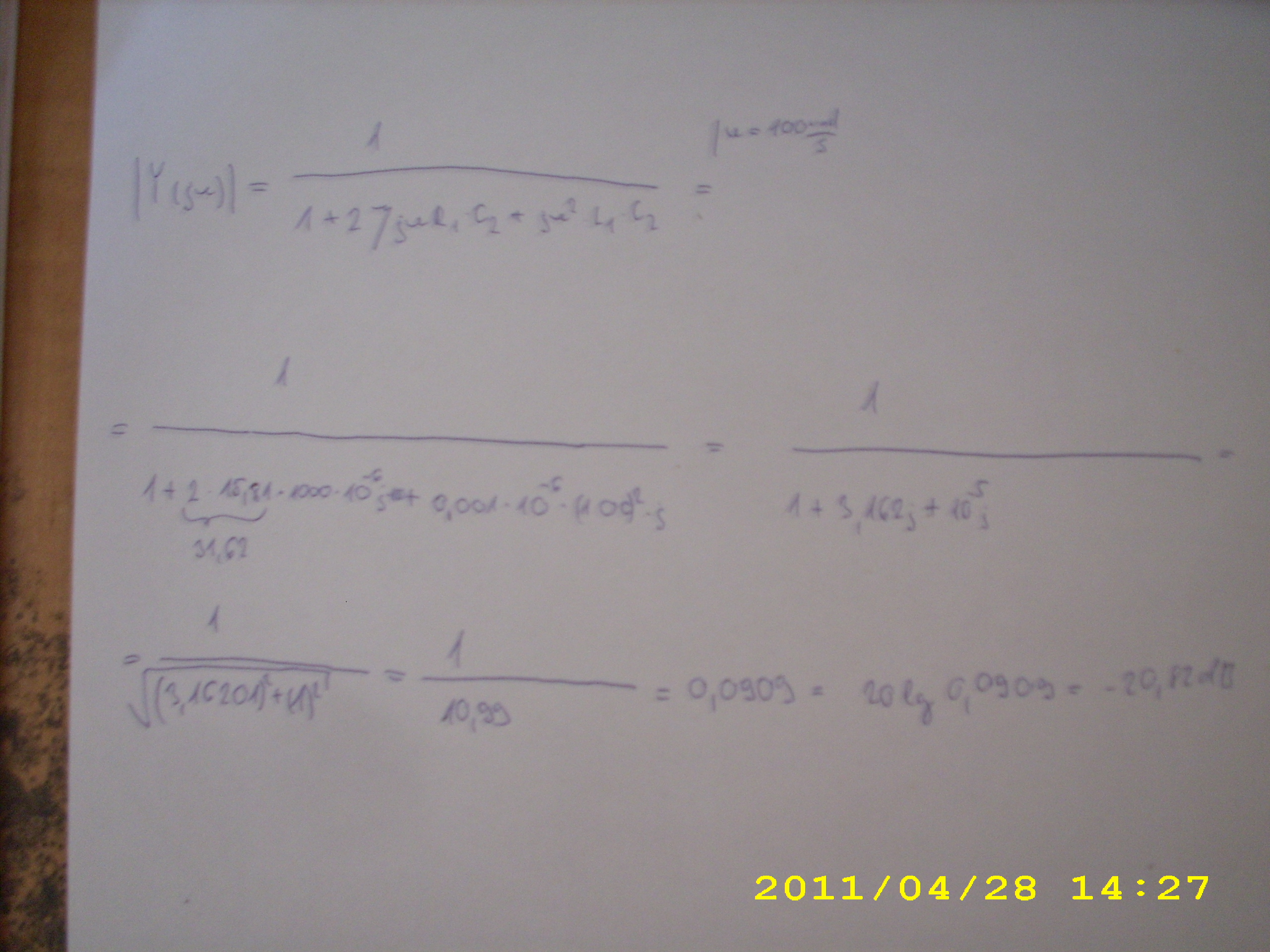

(#) sany hozzászólása Ápr 27, 2011 /
Jó estét mindenkinek!
Újra kérdeznék egy feladattal kapcsolatban. Az átviteli függvényt és a frekvencia függvényt már meghatároztam. Ez egy aranyos kéttárolós tag. /nem tudom, hogy jó e./ Nagyon furcsa eredmények jöttek ki. Meg kellene határozni az omega abszolút értékét 100 rad/sec helyen.Megpróbáltam meghatározni, de nem tudom jól csináltam e meg.
Kérem valaki ellenőrizze le, ha tud segítsen. Nagyon fontos lenne.
Segítséget nagyon köszönöm!
(#) El_Pinyo válasza sany hozzászólására (») Ápr 28, 2011 /
Az első oldalon levő számítások helyesek, tehát kszi = 15,81; T = 3,1623*(10^-5) s. Viszont az abszolút érték számítása biztosan hibás. A helyes, pontos eredmények w = 100 rad/s mellett: |Y(jw)| = 0,9950, ez decibelre átszámítva: -0,0431 dB.

(#) sany válasza El_Pinyo hozzászólására (») Ápr 28, 2011 /
Már vagy 2 -szer próbáltam kiszámolni a w = 100 rad/s helyet,de nem sok sikerrel.Különben az úgy jó , hogy kettő törtfüggvényre vettem a frekvencia függvényt ? Mert próbáltam az eredeti frekvencia függvénnyel is kiszámolni szétbontás nélkül. De úgy sem jött ki -20,82 dB lett az eredmény.
Közelítő Bode -diagram is kellene .Elkezdtem csinálni. A töréspontokat kiszámoltam ,de Te a hozzászólásodban azt írtad, hogy csak egy töréspontja van a függvénynek .Miért csak egy töréspontja van?
Annyit tudok, hogy a tag viselkedése a szki értékétől függ. Ha a szki > 1 akkor felbontható törtfüggvényre a frekvencia függvény.
Azt nem mondtad, hogy kell az aszimptotikus Bode is. Én a rezonanciához tartozó időállandót adtam meg, azt jelöltem T-vel. De ezt most hagyjuk.
Két törtfüggvény szorzataként felírva is ki kell, hogy elégítse az eredeti egyenletet.
Tehát [1/(1+sTa)]*[1/(1+sTb)]-re felbontva a Ta ill. Tb időállandókra az alábbi feltételeknek kell teljesülniük:
Ta+Tb = R*C
Ta*Tb = L*C, ezt az egyenletrendszert kell megoldani a Ta-ra valamint Tb-re, ekkor kapod a két töréspontot.
Nálam: Ta = 10^-6 s -> wa = 10^6 rad/s és
Tb = 10^-3 s -> wb = 1000 rad/s.
Ha ránézel a korábban feltöltött pdf-re, egészen hihetőek a számolt értékek.
Egyébként a 100 rad/s- hoz tartozó amplitúdó értéket az alábbi átviteli karakterisztikából számoltam (komplex számok abszolút értéke):
Y(jw) = 1/(1+jw*RC+ (jw)^2*LC)
Akkor nem kell bele a szki értéke? Akkor az lehet a hibám.
