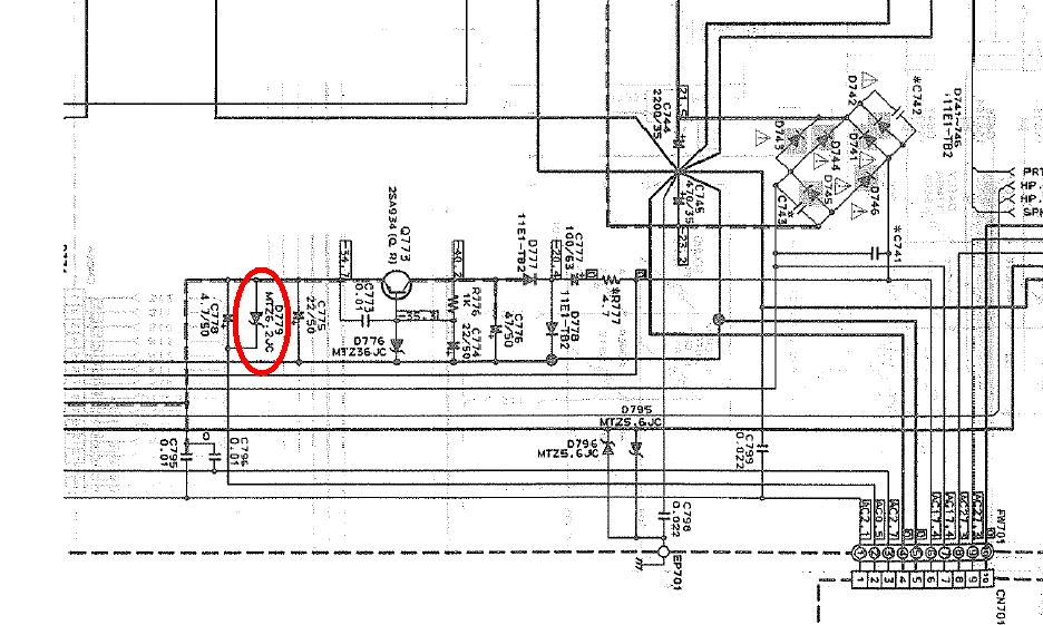

HEllo.HA egy zener dióda a multiméter diódavizsálóján sípol de 38-40et mutat akkor is rossz?
(#) ujfalusi válasza peter1995 hozzászólására (») Ápr 29, 2011 /
Igen.

(#) peter1995 válasza ujfalusi hozzászólására (») Ápr 29, 2011 /
És mitől lehet az hogy ez mindig zárlatva megy?Egy hifinek a táp részében van.Beraok egy újat kezd melegedni az egész.És zárlatos is adióda.Most nincs benn próbáltam így nem melegszik.
a dióda MTZ6,2

(#) peter1995 hozzászólása Ápr 29, 2011 /
HEllo.HA valaki hozzáértő megmondaná hogy a bekarikázott 6,2V-os zener miért megy tönkre azt megköszönném.Egy hifinek a tápjába van.Már hármat cseréltem és mindig zárlatos lesz.Esetleg mit mérjek a kapcsolásban.
(#) saraha válasza peter1995 hozzászólására (») Ápr 29, 2011 /
Próbáld meg nagyobb teljesítményűre cserélni.
(#) peter1995 válasza saraha hozzászólására (») Ápr 29, 2011 /
Es ezt az MTZ6,2 ez mekkora teljesítményű?Mert akkor tudom mondani hogy ennél nagyobbat.Most egy az 1N4148 as diódánál kisebb zener volt benne.És amint ráadom a feszt átmegy zárlatba.Körülötte a többi cucc az jó.MEg az egész hifi panelján ezt találtam meg egy másik zenert akijelzőnél azt póoltam de még nem raktam össze.MEg két dióda pukkant el indításkor a végfokba.
Esetleg egy oylan topikot tudnátok ajánlani ahol a hifikkel foglalkoznak.JVC hifi.
500mW-os.CSak eddig az mtz-re a traktort hozta ki ...Próbáljam 1W-tal?
A 4148 nem is zener....
Ilyet bele.

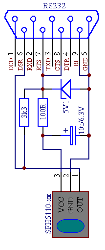

(#) haczi hozzászólása Ápr 29, 2011 /
Szeretném megcsinálni a mellékelt képen látott egyszerű kapcsolást! PC távirányításra szeretném használni. A kérdésem az lenne, hogy-hogy lehet átalakítani ezt a kapcsolást olyanra, hogy amikor jelet kap a vevő akkor egy LED világítson? (Ha lehet akkor egy képben kérném a választ.)
Előre is köszönöm!
Vagy ZPY

(#) peter1995 válasza saraha hozzászólására (») Ápr 30, 2011 /
Tudom hogy a 4148 nem zener azt csak a méret összehasonlítás miatt mondtam.Azt mindneki ismerti.MOst 6,2V és 1W-osat kértem.Valami BZ(X?) 85C 6V2.Mondtam hogy 1W-os leygen.Remélem ezzel jó lesz.MErt tegnap este ráértem(11kor )és kiméregettem a panbelokat de semmi rendelleneset nem találtam.Beforrasztom aztán meglátjuk mit mond.
(#) peter1995 válasza peter1995 hozzászólására (») Ápr 30, 2011 /
Kicseréltem a zenert és még mindig nem jó.Ha ráadom a feszt elkezd melegedni a zener pedig a környezetében minden jó.MEg van két puffer kondi ami egy "táp"egységbe megy bele.No mindkét puffer a feszre feltölt 22,3V-ra.Viszont az egyik nagyon hamar le is merül a másik pedig tartja a feszt órákig.Melyik ágban lehet a hiba?Amelyikben lemerül vagy amelyikben nem?
