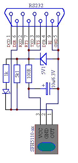

Kérlek segítsetek az amatőr problémámban . Bővebben: Link

(#) proli007 válasza haczi hozzászólására (») Máj 1, 2011 /
Lerajzoltam, de nem nagy ötlet. Mert az IR detektor sem terhelhető túlzottan, és ma már az RS232 sem. Szóval valami jó fényerejű fehér Led-el lehetne jelezni. De ez csak azt fogja mutatni, hogy a távrángató felől, érkeznek-e impulzusok. De hogy az értelmes-e a PC (program) számára, azt természetesen nem.
