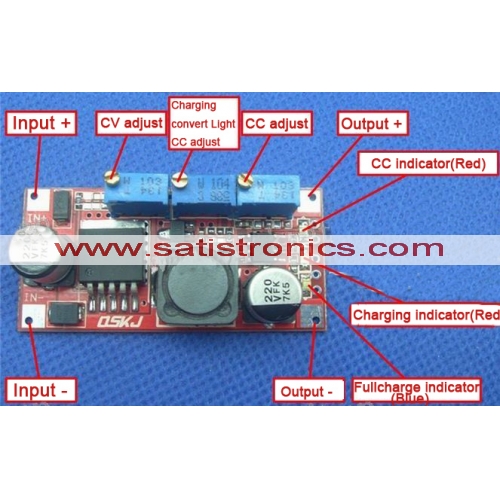

(#) motinka válasza (Felhasználó 13571) hozzászólására (») Júl 18, 2011 /
Köszönöm,
Ezek szerint ez az LM 1084 ADJ , 5 Amperig OK, gondolom egy combos hűtőbordára szerelve.
A kimeneti feszt 29,4 V-ra beállítva, már tölthetem is a pakkot.
Amúgy rendeltem egy ilyet Kínából, nem egészen 1800 Forintért

(#) motinka válasza merlingerin hozzászólására (») Júl 20, 2011 /
Én is éppen ezért rendeltem, mert ennyi pénzért nem érdemes nekiállni összerakni, sőt ki sem jönne ennyiből.
Ha már ismered és használod, a középső potméterrel mit lehet beállítani? mert a két szélsővel a fesz és az áramot, de középsővel?
Az a Z "hütőborda áthidalás" 100 pontos tétel :o)

(#) merlingerin válasza motinka hozzászólására (») Júl 20, 2011 /
Haii!
Bár azt sosem használtam, de szerintem a csepptöltéshez szükséges áram maximális értéke.

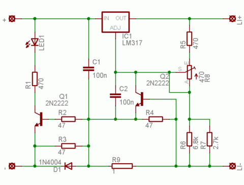

(#) raczg hozzászólása Aug 24, 2011 /
Szasztok!
Megépítettem ezt a kapcsolást, és egy 2200mA-es aksit töltök vele, szépen működik csak kb egy nap kell neki, hogy a led kialudjon. Kérdésem normális ez a hosszú töltési idő? Melyik ellenállással lehet a töltőáramot beállítani?
Köszi
(#) laszlokunstar válasza raczg hozzászólására (») Aug 24, 2011 /
R9 1 ohmos ellenállással állítod a töltőáramot. Nem csökkenteném az értékét. Elvileg 30mA töltőáram alatt alatt alszik el a led. Megmérném helyedben egy töltési ciklus alatt a töltőáramot, hogy jobban képben legyél.
Gondolom R8-al üresjáratban megfelelően beállítottad a cella feszültségét.
(#) raczg válasza laszlokunstar hozzászólására (») Aug 24, 2011 /
A cella feszt beállítottam 4,1V-ra. Az R9-es ellenállás 0,94Ohm-os, ilyen volt itthon, és a tranyók sem 2n2222 hanem 2n2218. De gondolom ez nem befolyásol semmit. Az aksi egész pontosan két darab párhuzamosan kötött ICR18650h típusú. Most a töltési ciklus kb felénél tartok és 50 mA-re tölti az aksikat. Mit javasolsz?Köszi
ICR18650H.pdf
(#) mex válasza raczg hozzászólására (») Aug 24, 2011 /
Szevasz.
Szerintem nyugodtan lehet az R9 értékét csökkenteni, akár 0.47 ohm-ot is rakhatsz be helyette,(így kb 1.4A a töltőáram) de azért egy ampermérővel mérd a töltőáramot. Ezeket a cellákat max 2.2A-el lehet tölteni darabonként, Neked pedig kettő van párhuzamosan kötve, ha jól értem.
(#) raczg válasza mex hozzászólására (») Aug 25, 2011 /
Beraktam a 0,47 Ohmosat és ha rövidre zárom a kimentet 0,985A-t mutat a műszer. Ez még mindig nagyon messze van a 2.2A-től. Nem lehet, hogy valamelyik tranyó bénázik és nem nyit ki rendesen? Köszi
(#) mtomihun válasza raczg hozzászólására (») Aug 25, 2011 /
Helló
Mekkora a bemenő feszültséged?
Ha emelsz rajta kicsit, akkor szerintem úgy is tudod növelni az áramot!
(#) pipi válasza raczg hozzászólására (») Aug 25, 2011 /
q2 akkor nyitogat (vagyis leszabályoz) ha az r9 és r4 eredőjén kb 0.6V környékén van (tranyótól függően),
innen ohm törvény, vagyis a 0.6V/0.5ohm kb 1A környéke, nagyvonalúan. Azt se felejtsd el az LM317 stab hol kezd korlátozni, főleg ha meleg is
