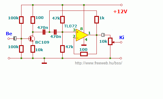

(#) chipi hozzászólása Jún 28, 2007 /
Az miért van, hogy a basszus kiemlő áramköröm nem akar működni, azaz a poti után kötöttem a végfok elé. És búgó hangot add ki, nem tudom, nem lehet földhurok ekkora. A nyák rajzon jól adtam meg a lábakat?
Nyák
Kapcsolás
(#) Dióda válasza chipi hozzászólására (») Jún 29, 2007 /
A tranyó bázisa és a bemenet közé kellene egy kondenzátor, illetve az ic kimenetére a trimer elé kellene egy szintén egy kondi mert az ic ebben a beállításban (ergo szólótápos) a kimenetén féltápot eredményez amit a trimmer lezár a földre.
(#) Dióda válasza Gery hozzászólására (») Jún 29, 2007 /
Az egytranyósat ajánlom nekem már működik egy jópár darab és tökéletes.Az első az a sima lepke nagyon sokat csillapít a jelen azt csak marha érzékeny végfok illetve CD játékos közé ajánlanám.
(#) chipi válasza Dióda hozzászólására (») Jún 30, 2007 /
Remélem jól értelmeztem.
Javítot áramkör

(#) Dióda válasza distvan hozzászólására (») Jún 30, 2007 /
Én speciel így gondoltam:Melléklet!
Az értékeket meg ki kell silabizálni.
Mekkora érték között gondolkodjak? 1µF jó lenne szerinted?
