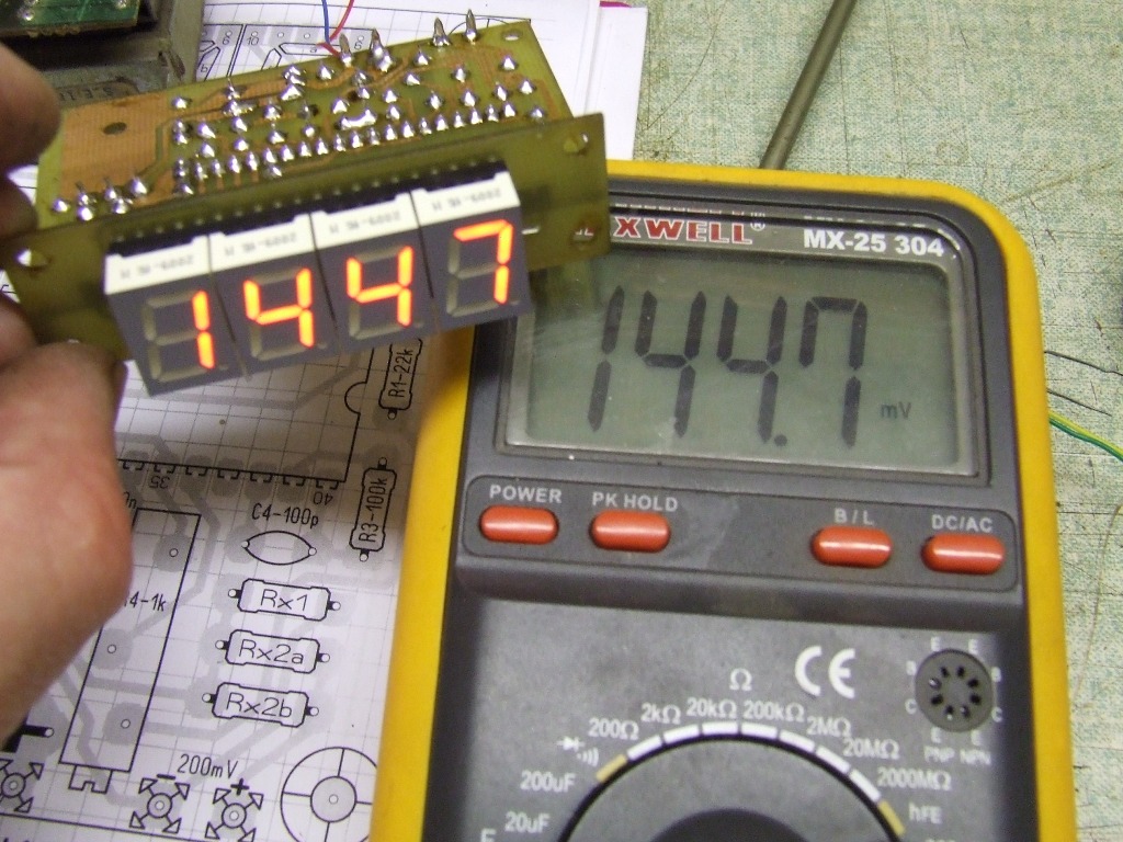

![]() Az mitől lehet, hogy a szegmensek ilyen vacakul álnak? Pl a minusz jel felett is világít egy szegmensem. :S
Mielőtt ráadod a tápfeszt, illik ellenőrizni a panelt. Szemmel és méréssel is.
Amúgy, jól raktad rá a kijelző panelt? Itt van rá példa: Bővebben: Link Itt láthatod a helyes bekötést: Bővebben: Link Ha megnézed a tizedes pontot, hozzá képest a panel "fejen áll". ![]() (Tegyél fel fényképeket, hogy láthassuk...)
Teljesen egyet értek, a kijelzőnek jól kell állnia, sőt magát a kijelző panelt is "jó irányban" kell felforrasztani! Éppen ezért van minden egyes érintkező felület megszámozva, hogy lehetőleg ne tévedjen a kivitelezést végző. Egyébként furcsaságok várhatóak.
Oda jutottam, hogy most már jól jelzi a feszt, meg a szegmensekis ok, csak a második kijelző, szemből nézve második, ha 4 vagy 7 voltot kell mutasson, akkor az alján is bemutat egy szegmenst (melléklet) . Ez mind a kettőn így van.
A kijelzőket így raktam rá, ahogy itt látható Bővebben: Link Még a színe is ugyan az. Tehát már csak a 4 -es és 7esnél van baj. Na de mi? Hol, és hogyan mérjem?
Ja, és ide semmi sincs kötve.
A "dp" feliratok a decimal point-ok rövidítése lenne. Ehhez a ponthoz kell kötni egy darabka vezetékkel azt a tizedespont szegmens (ami egyébként szintén nincs bekötve sehova), amit ki látni akarsz a kijelzéskor.
Akkor azt hova kössem, én a második kijelzőnél akarom, hogy legyen. Ja, és nincs tipped mit ellenőrizzek, hogy az ábrám szerint látható hiba eltűnjön?
Ha jól határozod meg, akkor az a "15" jelzésű átkötő felület. Nézd meg a mellette lévőket is, hátha van ott egy kis ón-összefolyás. Tippem szerint a 16-ossal van összefolyva, és a "b" szegmens, hozza magával a hibásan égő "d"-t. De ekkor az 1-jelzésénél is hibásnak kell lennie.
