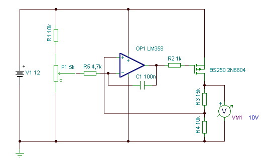

(#) Kicsa hozzászólása Ápr 19, 2011 /
Adott egy 12 V-os tápegység,melyből 0-10 V közötti szabályozott feszültséget szeretnék nyerni.A szabályzást a legegyszerűbben,potméterrel gondoltam,a terhelés sem számottevő : Egy frekvenciaváltó bemenetére fogom kötni,fordulatszám szabályzáshoz kellene.
Gondoltam az egyszerű kapcsolásra,ami az oldalon van, LM317-es icvel (pc ventillátor szabályzás) viszont az csak 1.2 V-ig megy le.
Tudnátok ebben segíteni?
Köszönöm szépen!
(#) proli007 válasza Kicsa hozzászólására (») Ápr 19, 2011 /
Az LM317 azért sem jó, mert működéséhez minimálisan 3V feszültség különbség kell. Tehát kis maradékfeszültségű kapcsolás szükséges.
Ha a 12V nem stabil, akkor a potival párhuzamosan stabilizátor kell, célszerűen egy TL431.
üdv! proli007
(#) Kicsa válasza proli007 hozzászólására (») Ápr 19, 2011 /
A táp stabil,így akkor elhagyom a stabilizátort. Nagyon szépen köszönöm a gyors segítséget!

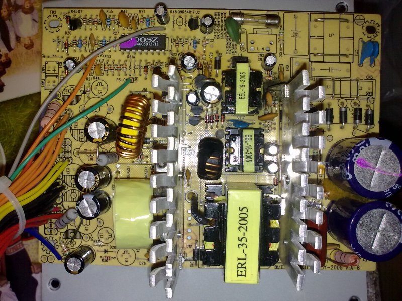

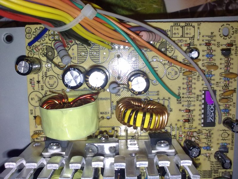

(#) radocroli hozzászólása Máj 12, 2011 /

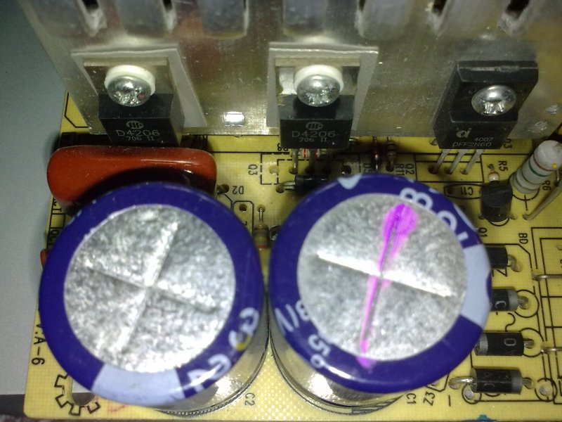

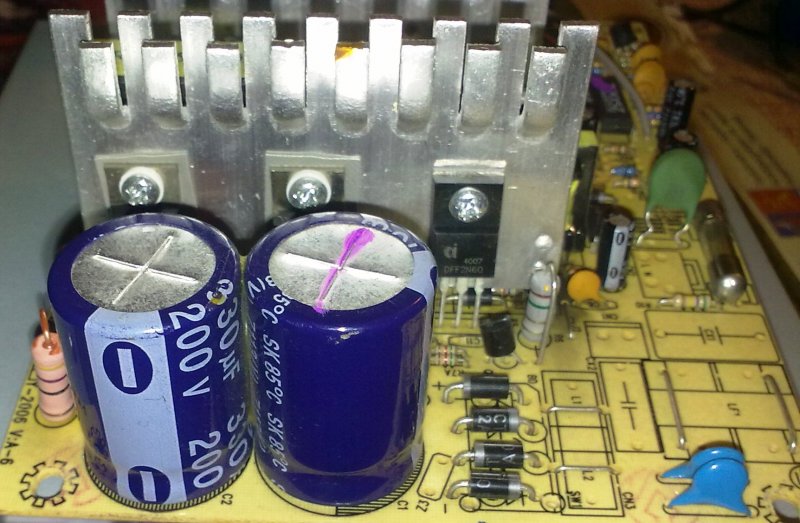

Van 1 tápom ami nem működik, de nem tudom mi baja....
Az erőlködő 120 W os 2x 60 , eddig akumulátor töltőről ment....
A tápot próbáltam megjavítani 1x de túl nagy falatnak tűnt...

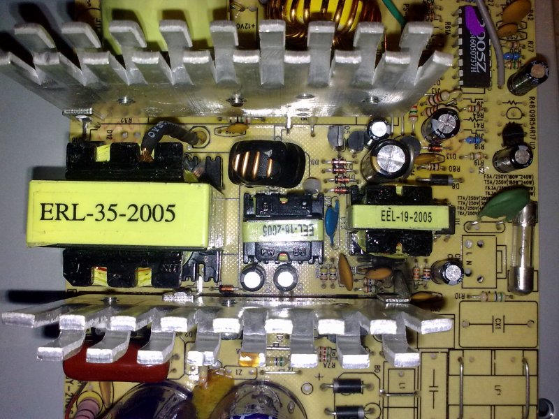

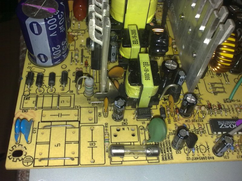

Esetleg tudnátok segíteni a táp javításban?
A biztosítékot mértem az jó, a kimeneteken semmi fesz....
Elég ócska darab...raktam képeket...
(#) kadarist válasza radocroli hozzászólására (») Máj 12, 2011 /
Összekötötted a zöld vezetéket valamelyik feketével?
Ha jól emlekszem igen...régebben foglakoztam vele
Miért is kell összekötni?
Még 2 kép
(#) kadarist válasza radocroli hozzászólására (») Máj 13, 2011 /
Azért kell összekötni, hogy beinduljon és feszültséget szolgáltasson. Ez egy számítógép-tápegység, ezért ha nem számítógépben akarod használni, akkor összekötéssel lehet beindítani. A két nagy pufferkondin van feszültség?
(#) radocroli hozzászólása Máj 13, 2011 /
Ja * akkor igen azt próbáltam .A 2 nagy kondin ( 200V 330uF) azokon van...
(#) erbe válasza kadarist hozzászólására (») Máj 13, 2011 /
Ritkán látni ennyire "minimal art" tápegységet.
Zavarszűrők, fojtók, kondik helyén mindenhol csak a rajzuk meg drótdarabok.
(#) radocroli válasza erbe hozzászólására (») Máj 13, 2011 /
De működött... volt pár áram kimaradás, szerintem a hálózati fesz. ingadozás is, valami alkatrész illetve részek tönkre mehettek, főleg amik érzékenyek ...vagy én ezt tippelem .... Nem látszik semmi a lapon.
