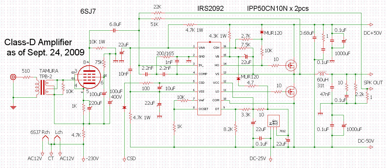

(#) saraha hozzászólása Ápr 26, 2011 /
Szakik, ránéznétek erre?Érdemes foglalkozni vele?
Mugen
(#) saraha válasza saraha hozzászólására (») Ápr 26, 2011 /
Itt van részletesen.
(#) CHZ válasza saraha hozzászólására (») Ápr 26, 2011 /
Nyug. áram beállításán kéne kicsit finomítani, amúgy használható kapcsolás.
(#) saraha válasza CHZ hozzászólására (») Ápr 26, 2011 /
Egy valamit nem értek.A TL783 az,ha jól vettem ki 125V-ig használható,akkor abból hogy lesz 310V.Vagy benéztem valamit?
Táp rajzát nem láttam.
Nézd meg legyél olyan kedves mert akkor nem kell a BU 508-as táppal küszködnöm 24.oldal.
In-uot között nem lehet 125V felett a feszültség, csinálhatod.
Rendben, nagyon köszönöm.
