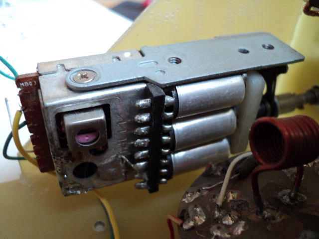

Hello, ez kitartás kérdése lehet, feltételezem, hogy ezen is a tuner egységet egy összeforrasztott doboz védi,- esetünkben tőled - Tehát nehezen barkácsolható konstrukció. Ha rászánod magad és kibontod, akkor én megkeresném az oszcillátorhoz tartozó tekercset (a 6 közül?) És csökkenteném a menetszámát, ha hozzáférek a vasmagtól. Ha nem, megkeresném a hozzá tartozó kapacitást, s csere. Aztán jöhet a modulátorkör.

Megbontottam már természetesen Nincs különösebb védelem a tunernél, látom ahogy csúszkálnak a vasmagok. Tekercsből csak kettő zománcozottat találtam eddig, de megnézegetem még egyszer. Az oszcillátornál mekkora kondi lehet kb? Valami kis kerámiát keressek, vagy elektrolit kondit?

Mindenképp kerámiát, 100pF alatt ...
(#) karika200 válasza Medve hozzászólására (») Feb 2, 2011 /
Köszi! Olyan előfordulhat, hogy az oszcillátor egy ICbe van beleépítve? Mert akár mennyire is keresem, egyszerűen nem találom. A rádióban van 3 IC: egy TDA1072(gondolom ez az erősítőé lehet), egy K8723 és egy Siemens TBA120S. Kicsit később(~1-2 órán belül) majd tudok fotót is csinálni és töltök fel azt is majd.

A TDA1072 amplitudómodulált adások vételére készült, itt gondolom középhullámon van szerepe. A TBA középfrekis erősítő, és így kizárásos alapon a harmadik felel az FM jelek fogadásáért. Az oszcillátor és a modulátorkörök vasmaghangolásúak, tehát a mozgó vasmagosak közül az egyik, (alighanem a kisebb menetszámú). A Blaupunkt jó rádiókat gyártott, nem gagyi kategória, ennek megfelelően bonyolultabb is egy átlagos rádiónál. Egy rajz birtokában már nagyobb az esély a jóminőségű áthangolásra.
(#) karika200 válasza mex hozzászólására (») Feb 2, 2011 /
Értelek, köszönöm! Meg is vannak akkor szerintem az FM felelős vasmagok. Az egyik jelentősen rövidebb az összes többinél. Közben elővettem egy másik rádiót is, ez viszont úgy néz ki mint Medve fotóján a tuner rész! Csak ebből meg nem akar jönni a hang. Bár ebbe erősítő sincs. Trükközök vele egy kicsit, aztán ha nagyon nem megy akkor vissza a kékpöttyhöz. Köszönöm a segítséget!
