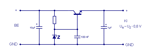

Mivel a trafóm 8A-es ezért ebbe a kapcsba egy BC249C-t vettem. A zéner az 36V-os lesz de hány W-os legyen?

Ezt akartam kérdezni: az előtét ellenállást ,hogyan számolhatom ki?

Ez így sovány lesz. Ha 8 A -t akarsz kivenni a kapcsolásodból, akkor a BD bázisába kb. 100 mA -t kellene beküldeni. A zéneren átfolyó áram ennek többszöröse kellene legyen. Mondjuk 500 mA. Ez kb 18 W ha jól számolom. Kell még egy erősítő tranzisztor, ami a bázisáramot felerősíti a BD számára. Akkor már használhatsz normális teljesítményű zénert.

Hú ezt most nem értem.
lehetn egy kicsit érthetőbben :
(#) pucuka válasza havranarpi hozzászólására (») Máj 25, 2011 /
Ha a BD -n 8 A -nek kell átfolynia, akkor a bázisába kb 100 mA -nek kell befolynia, mert a BD249 áramerősítése ekkora kllektor áramnál 60 - 80. ahhoz hogy a zener stabilizálni tudjon, a zéner áramnak a terhelő áram többszörösének, jellemzően 5 - 10 szeresének kell lenni. Ez azt jelenti, hogy a zéneren disszipálódó teljesítmény P=36 V *(min)5*100 mA = 18W. Ilyen nagy teljesítményű zéner nem nagyon van, ezért a zeneres stabilizátor terhelő áramát szükséges erősíteni, vagy egy erősítő fokozattal, vagy egy nagyobb áramerősítésű darlington tranzisztor alkalmazásával.
Ahogyan a labortápoknál is látható

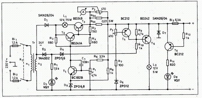

Építgetek egy autóakku töltőt a mellékelt kapcsolás szerint. De én a 75W-os izzó helyett egy nagyon egyszerű állítható áramkorlátot szeretnék tenni, (max 6A) csak azt nem tudom hogyan ? Valaki ért hozzá mit hogyan kellene? A BD249-et kellene vezérelnem az átfolyó áram függvényében, csak én ehhez a számításokhoz még nem értek...
(#) proli007 válasza Akashi hozzászólására (») Máj 26, 2011 /
Nem véletlenül van benne az izzó.
- A trafó és az aksi között, hatalmas feszültség különbség van, és az izzó tartja közel állandó értéken a töltőáramot. De az is fűti el a felesleges hőt.
- Ha 6A töltőáramot csak a tranyóval korlátozod, akkor kb. 80W hő keletkezik, amit a tranyónak kellene eldisszipálni.
- Tekintve, hogy az egyenirányítás egyutas, a töltőben 6A töltőáramnál, 12A-es átlagáram fog folyni. Csúcsban ez még sokkal nagyobb.
"nagyon egyszerű állítható áramkorlátot szeretnék tenni"
Az, hogy állítható, és nagyon egyszerű, kicsit ellentmond egymásnak. Mert nem mindegy, milyen tartományban szeretnénk állítani. Egyébként itt egyszerű áramkorlát megoldható, egy tranyó és két ellenállás segítségével.
Ez a kapcsolás, egyébként sem korrekt. A trafót csak félperiódusban terheli, amitől az melegedni fog.
üdv! proli007
(#) Akashi válasza proli007 hozzászólására (») Máj 26, 2011 /
Köszönöm a gyors választ. Igen tudom, hogy félperiódusban tölt, pont ezért építem ezt, hogy Apám leharcolt villanypásztor akksijait fel tudja tölteni. Van egy brutál töltőtrafóm ahhoz készül az 10A-es.
Tirisztorral (mert a triac alapból váltóáramra való) még nehezebb áramot szabályozni. Mert ha az begyújtott, akkor már ki nem alszik, csak a félperiódus végén. Tehát az áramot átlagolni (integrálni kell) és azzal lehet/kell szabályozni, de csak már a következő félhullámban. Egyutas kapcsolásban mint itt, még sokkal nagyobbak a szünetidők, mikor nem folyik áram, tehát nagyobb a jel hullámossága.
Voltak itt kapcsolások akkumulátoros topikokba tirisztorral (ez a kérdés is oda való, keress ott rajzokat), de hogy milyen tényleges eredménnyel zárultak nem tudom. De a 24V feszültség, áramkorlátozó ellenállás (izzó) nélkül sok lesz a tirisztoros szabályzónak véleményem szerint.

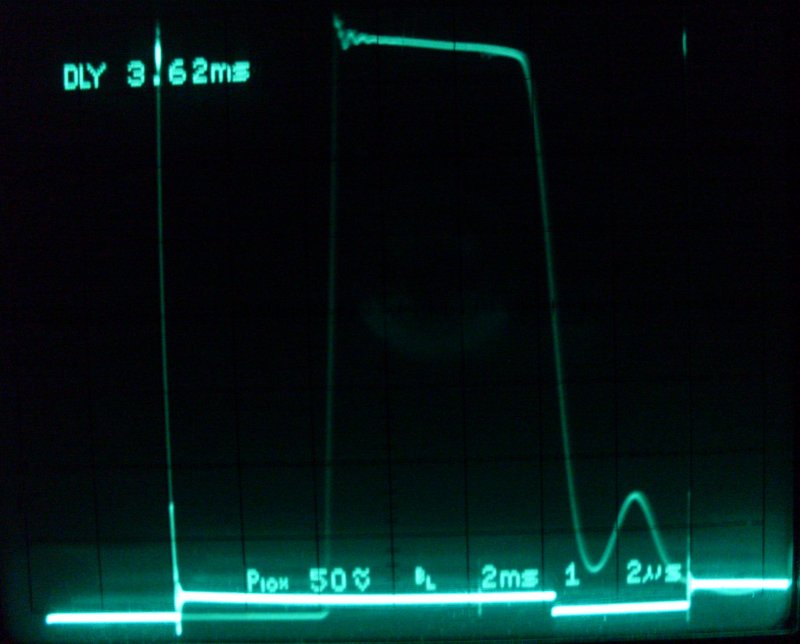

Méregettem az IGBT collector-emitter feszültségét.
Az első két képen szinte csak induktív terheléssel ment (a gyújtótrafót hajtotta). A harmadik képen pedig egy ellenállást tettem rá. Ekkor teljesen jó volt, mert a clamping határt nem érte el a Vce (kb 30V). Viszont az induktív terhelés kikapcsolásnál már jócskán megszaladt (annyira, hogy a szupresszorok vágják 360V-nál)!
Az első képen nem volt gate ellenállás, a másodiknál meg egy 10kohm-osat (!) tettem be, de még így is simán 360V fölé menne. Lehetséges, hogy a trafó indukálja vissza a primer oldalára a feszültséget kikapcsolásnál? Ha ez igaz akkor nem nagyon tudok védekezni a clamping ellen, ugye?

Bocsánat! A képeket fordított sorrendben töltöttem fel!
