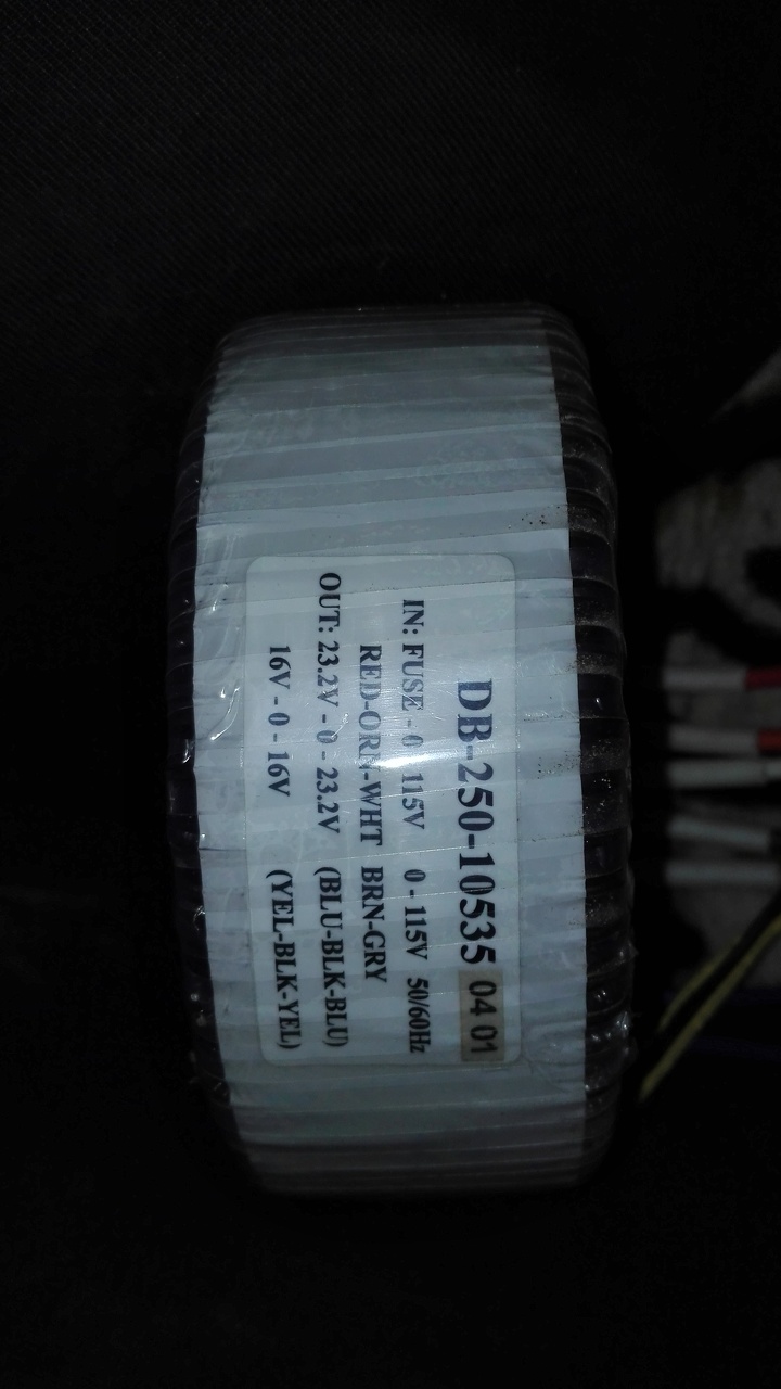

(#) Helios hozzászólása Jan 23, 2017 /
Kicsit elakadtam. Van egy trafóm, de a primer része 2x115V. Ezzel nincs is semmi probléma, de a primer oldalon 5 vezeték van. Hogyan tudom bekötni 230V-ra? Nem volt még dolgom ilyen trafóval, azért nem tudom.
(#) FIGIRI válasza Helios hozzászólására (») Jan 23, 2017 /
Szervusz! A piros és a narancs vezeték közt van egy biztosíték, amit kimérsz, hogy nem-e oldott ki. Ha nem, akkor a fázist a pirosra, a fehéret a barnával összekötöd, a szürke mehet a nullára.
(#) Helios válasza ferci hozzászólására (») Jan 23, 2017 /
Köszönöm mindkettőtöknek, kikísérleteztem. A piros vezetéket nem fogom használni, mert a biztosítás kívül lesz, igy a fehéret és a barnát összekötöttem, a narancs kapja a fázist a szörke pedig a nullát.
