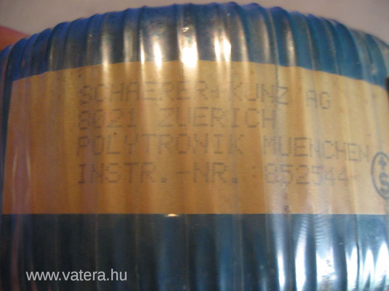

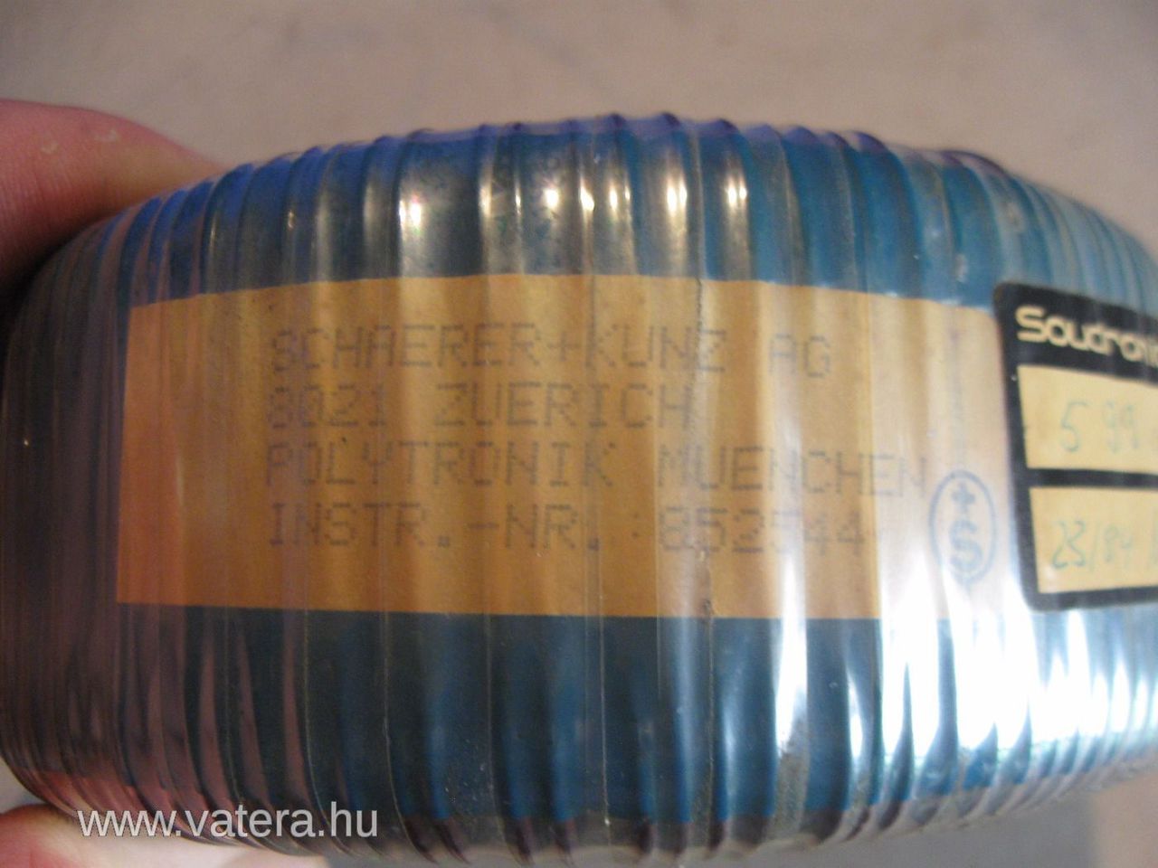

(#) zaza99 hozzászólása Szept 12, 2016 /
Toroid trafót szeretnék vásárólni /55-58V 500VA/ a képen látható nagyon barátságos árban van. A hirdető nem tudja a teljesítményét csak a típusát meg a méretét:
NR:852544
LEGNAGYOBB ÁTMÉRŐ:135mm,  VASTAGSÁG:60mm,  LYUK ÁTMÉRŐ:45mm súlya- 3,85kg
A szálvastagság 1,5mm.
Esetleg valaki tud információt adni róla?
(#) ferci válasza zaza99 hozzászólására (») Szept 13, 2016 /
Feltételezem, hogy a szekunder drótátmérőt írtad 1.5 mm-re - az 10 ampernek a felét tudja csak.
Onnan pedig mindegy, hány voltos, hacsak nem 2x50 volt.
(#) Alkotó válasza zaza99 hozzászólására (») Szept 13, 2016 /
A teljesítményt magad írtad le 500 VA formában. Ez a "VA" olyan teljesítmény, ami elhanyagol minden veszteséget, és éppen a kimeneti áram és feszültségmaximum szorzatok összegét adja.
(#) uniman válasza zaza99 hozzászólására (») Szept 13, 2016 /
Erről a trafóról valószínűleg semmilyen infót nem fogsz tudni beszerezni. Rá van írva, hogy melyik cég gyártotta egy másik cég megrendelésére, valószínűleg valamilyen ipari berendezésbe..
Ennek a trafónak egyetlen elektromos paramétere sem ismert! Még az sem biztos, hogy egy 230V-os hálózati trafó lenne...de egy biztos, hogy ezt nem elektromos szaki bontotta! (A túlzottan rövid kivezetések értékcsökkentő tényező!)
A hasonló teljesítményű toroid transzformátorok súlya az kb. ennyi lehetne...bár az átmérője lehetne nagyobb.
Kíváncsi lennék az eladó által hangoztatott "teljesen hibátlan" az hogyan lett megállapítva...csupán "ránézésre"?
A hozzászólás módosítva: Szept 13, 2016
(#) Ge Lee válasza uniman hozzászólására (») Szept 13, 2016 /
Ha látná a primer huzalt akkor abból minden szükséges infóhoz hozzájutna (kivéve a hőbiztit), de az nem látható mert általában kábellel van kivezetve hogy ne törjön. A teljesen hibátlant azt gondolom úgy állapították meg, hogy rákötötték a hálózatra.
Teljesen egyébként szinte egyik sem hibátlan, mert a hibát szándékosan betervezik a gyártáskor. Mivel időt és munkát spórolva nem úgy tekerik a primert ahogy azt illene, két végkifejlet lehet. Az egyik hogy a hevenyészve tekert primer egy idő után garantáltan menetzárlatos lesz. A másik hogy a szintén így tekert primert vákuumban impregnálják, ami ha jól sikerül akkor sosem lesz menetzárlatos, viszont az impregnálás nagyon sokat ront a primer huzal hőleadásán, így kevésbé lesz terhelhető (általában ezért építik be a hőbiztosítékot).

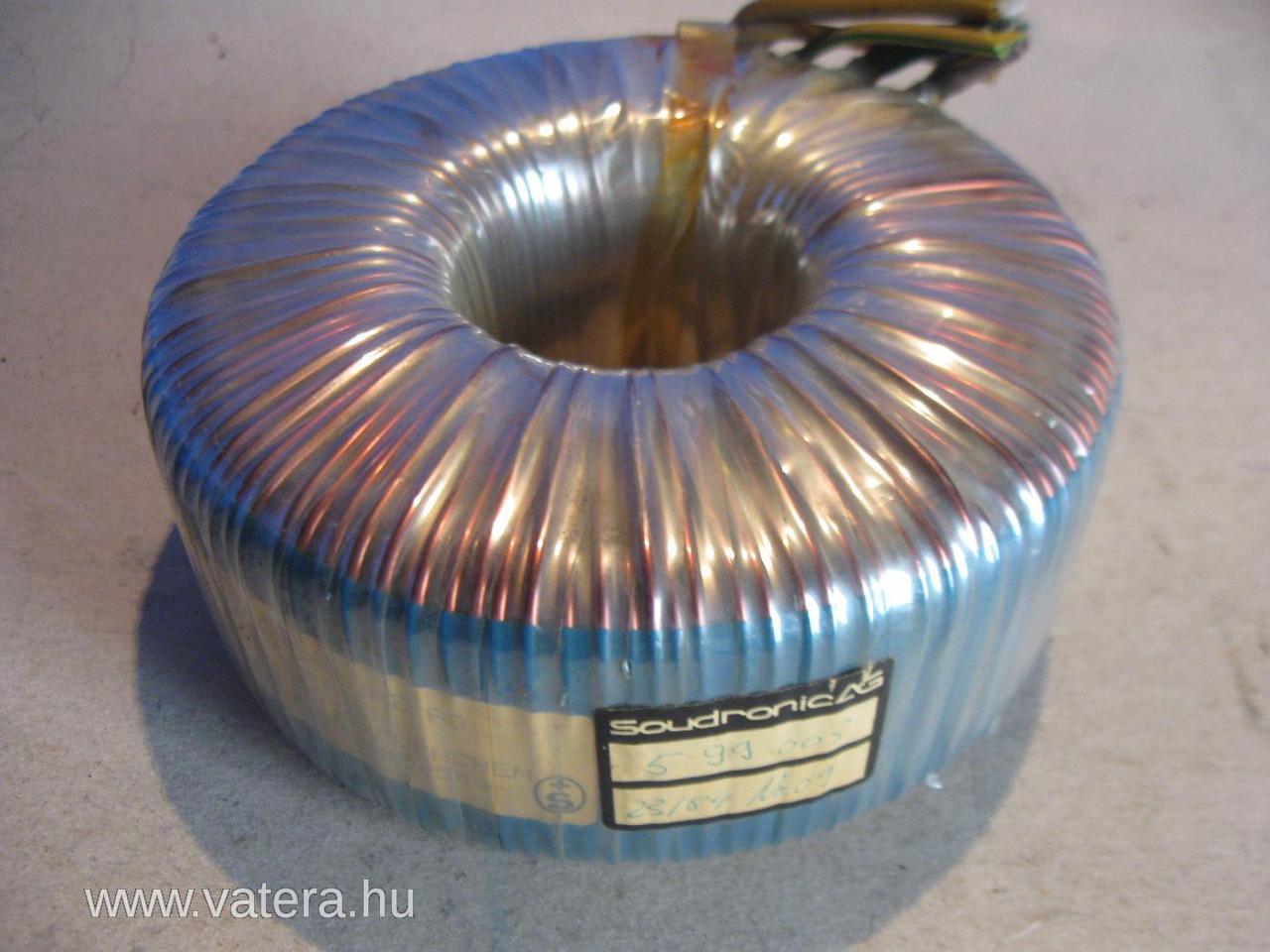

(#) hal111 hozzászólása Szept 24, 2016 /
Üdvözlet!
Kis segítséget szeretnék kérni. Került hozzám pár bontott alkatrész, de egy toroid trafó beazonosításával nem jutottam előrébb. Valamit meg lehet tudni a képekről a paramétereit tekintve? A kérdéstől függetlenül ha valakit érdekel, akkor olcsón elvihető. (10cm átmérő, 4cm magasság, 1,7kg)
(#) Ge Lee válasza hal111 hozzászólására (») Szept 24, 2016 /
Mit jelent az olcsó? Ha mondjuk egy ezrest akkor annyiért érdekel. Feszültség adatokat pedig csak mérés alapján lehet kideríteni.

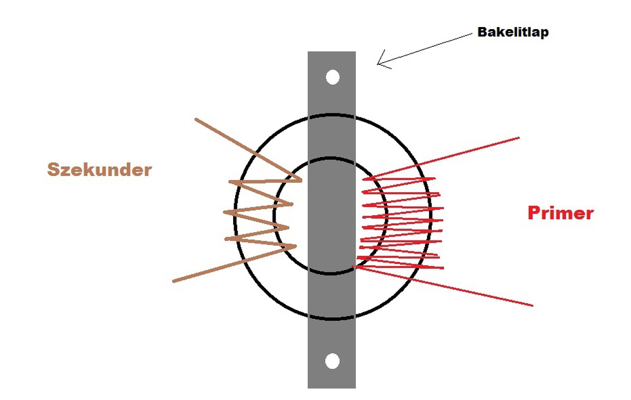

(#) Alkotó hozzászólása Szept 25, 2016 /
Megoldást keresek, toroid trafó rögzítésére. A helyzet egyedisége a belső lyuk megtartásában van. Ha lehet, akkor azt jó lenne nyitva hagyni. E nélkül is bőséges a légáramlás, de ha ez is lyukas lenne, akkor a trafón is átlibbenne a levegő. Gondoltam 3-4 szélesebb kábelkötegelőre, amivel az alaplaphoz tudom rögzíteni, de hátha vannak ettől szakszerűbb megoldások is.
A trafó kb. D160x60 mm, és kb. 6-8 kg.
(#) erbe válasza Alkotó hozzászólására (») Szept 25, 2016 /
6-os textilbakelit csík, két végén 8-as menetszálakkal lehúzatva. 10,5 kg-os hegesztőtrafót fog ~25 éve. Nincs ventillátoros hűtés, alkalmanként 3,25-ös pálcával is használom.
Igaz, lyuk nincs benne, mert a tekercselés teljesen kitölti.
A kábelkötegelő nyúlik, esetleg leolvad.
A hozzászólás módosítva: Szept 25, 2016
(#) Alkotó válasza erbe hozzászólására (») Szept 25, 2016 /
Nagyjából el tudom képzelni, de sokat segítene egy fotó. Tudsz mutatni róla?
Most ezért szedjem szét, amit ~30 éve összeraktam?
Kb. így:
(#) Ge Lee válasza Alkotó hozzászólására (») Szept 26, 2016 /
Az erbe képe szerinti megoldás, de nem kell túllógatni és a végén csavarozni, hanem ugyanúgy lehet középen csavarozni, csak nem egy lemeztányért kell ami elfedi a lyukat, hanem csak egy keskeny de erős vascsíkot vagy keresztet, vastag anyagból ami nem hajlik meg a szorítás hatására, és gumit kell ragasztani az alsó felére.
