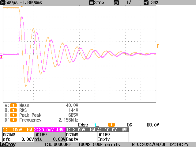

Kettő évvel ezelőtt egy speciális induktív fogyasztón kellett a menetzárlat gyanúját igazolnom vagy cáfolnom.
Akkor igyekeztem utána olvasni a témának. Kettő linket be is csatolok, ami nekem segített:
1. Sorkimenő teszter ez az egyszerűen megépíthető készülék az induktivitás jósági tényezőjének romlása alapján segít azt meghatározni, hogy menetzárlattal van dolgunk.
2. Angol nyelvű anyag motorzárlat keresési módszerről
Magam részéről a 2. anyagban leírtak szerint egy kondenzátort "sütöttem" rá a tekercsre, és rögzítettem a lengéseket. Az erősen csillapodó lengések mértem, aminek az egyik képét csatolom [CH1 (narancs): Kondenzátor feszültsége 100V/div, CH2 (lila): Tekercs árama 20A/div Időalap: 0,5msec/div]. Ez után a tekercset szétbontották, és ténylegesen menetzárlat volt benne.
Biztosan vannak más egyszerűbb és praktikusabb mérési eljárások transzformátorokhoz, nekem ez a módszer megfelelő volt akkor.
(#) dr_Golyó válasza Peter65 hozzászólására (») 22:02 /
Ez a kondis módszer érdekes !
Feltöltök egy nagyobb kondit mondjuk 25V-ra, rásütöm a tekercsre és nézem szópon.
A lényeg, hogy lehet viszonyítási alap is, hiszen ugyan ezt megtehetjük egy rövidre zárt menet mellett is és akkor a kettő különbsége már mutathat valami értékelhetőt. Hacsak nem akkora a zárlat, hogy már egyből látszik.
De ugyanebből kiindulva mérhetünk egyszerűen áramot is, mert ugyanezzel a rövidre zárt menettel már lesz mihez hasonlítani még ismeretlen trafónál is.
Ezt még jó lett volna kipróbálni a trafóval, mielőtt megszakadt.
