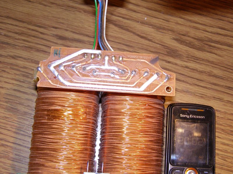

Hello sziasztok sajnos az előző trafó nem melegíti fel elégé a pákát mivel a páka már lerántja 18v-ra,sebaj találtam egy másik trafót ezzel csak az a baj hogy sehogy nem tudok rájönni hogy hogyan kell bekötni!
Kővetkező módon próbáltam F1+3+1+3N!(26ohm)
Így melegedet és zugot csak egy pillanatra próbáltam!

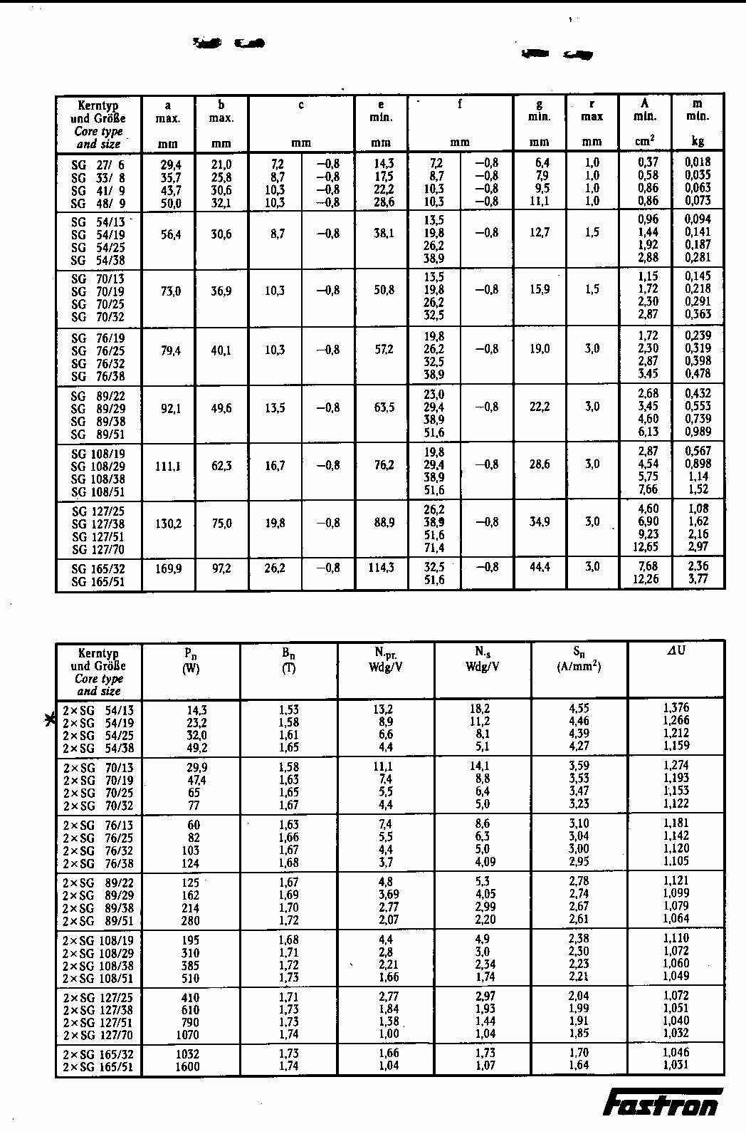

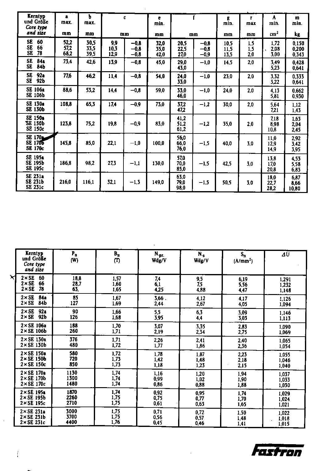

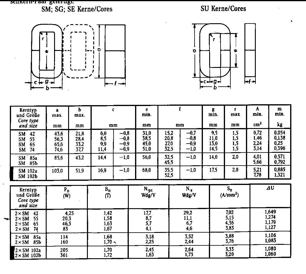

Sziasztok.Találtam itthon egy trafót csak annyit tudok róla hogy 220voltal ment meg tudnátok mondani hogy hány kb wattos?
(#) _JANI_ válasza bendoroland hozzászólására (») Ápr 28, 2009 /
... Ahogy ki lehet venni a képekből, igen csak hipersziles vágott magos transzformátorod van. S, hogy segítsek is egy kicsit ( ) belinkelek egy pár adatlapot a fórum képeiből.
Bővebben: Link SE; 2*SE.
Bővebben: Link SG; 2*SG.
Bővebben: Link SM; 2*SM.Bővebben: Link SU.
Bővebben: Link Zománcozott Rézhuzalok...
Kis szerencsével, gyorsan megtalálod a "vasad" adatait és méretezését...
