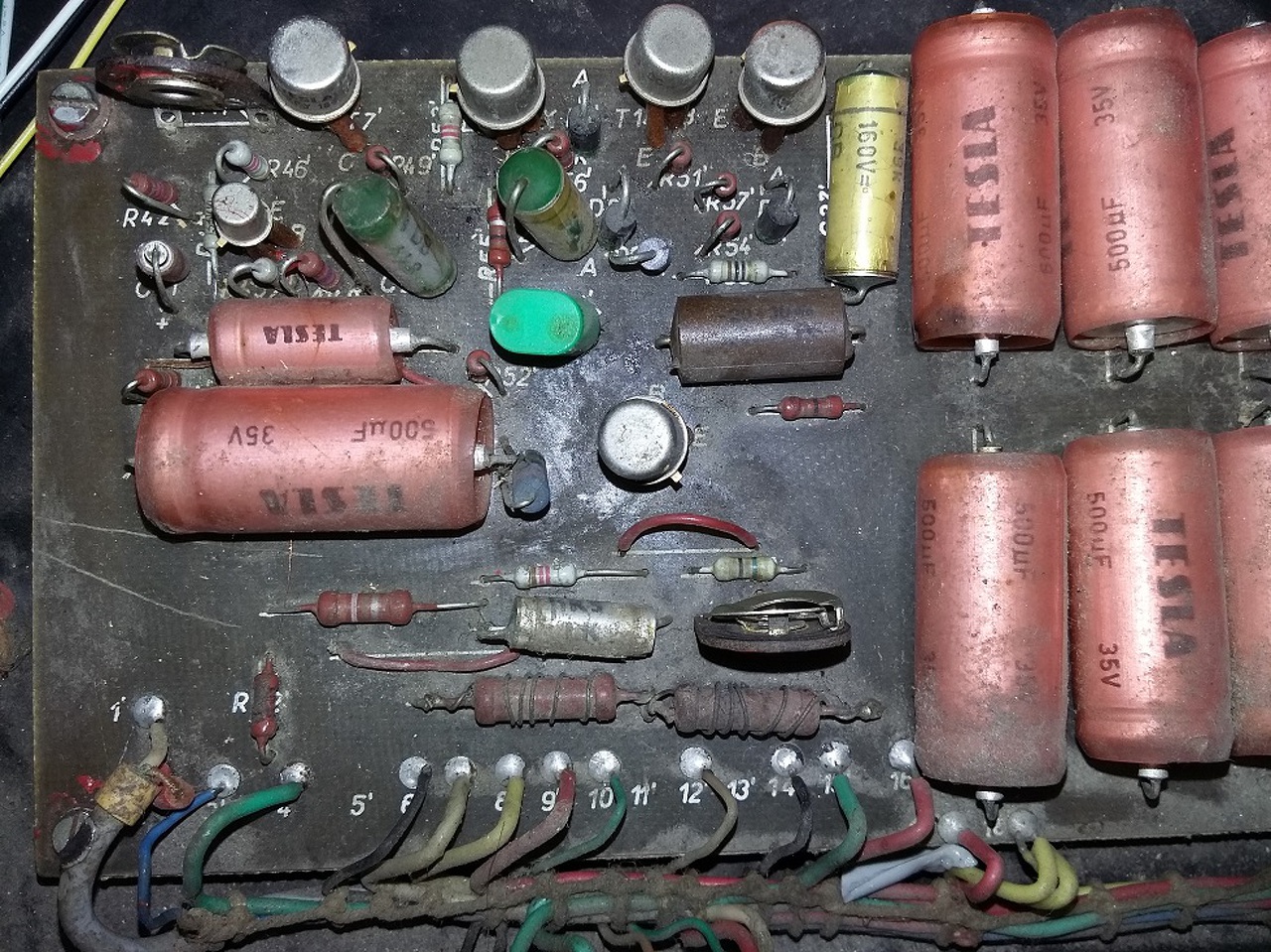

Ezen kívül, mivel laikus a kérdező, elképzelhető, hogy a tranzisztoroknak semmi bajuk.
Nem tudom pontosan behatárolni.
Már belefáradtam abba a fölösleges körökbe, hogy szakszervizbe cipeljem és mindig azt a választ kapjam, hogy javíthatatlan. Közben meg bekapcsol, szobai erősítőre kotve van hang is. Pusztán csak jó lenne a saját beépített erősítőjét helyrehozni.
Itt rajza. csupan 4 tranyo az egész erölködö. Lehet, hogy kisebb nagyobb eltérés lesz - 143-ban de a lényeg egészen biztosan ugyanez. Nem müvészet kimérni azt a néhány tranyot vagy az alkatrészeket körülötte.

Én nem mondanám hangyányinak mert azon a rajzon egy meglehetösen bonyolult germanium tranzisztoros végfok van, a késöbbi (magyar meg cseh) leirásban viszont szilicium tranzisztorok vannak (KD602 stb). Ez utobbi megoldás egyszerübb és stabilabb. Leginkább ez elsö külön berakott lLINK kapcsolására hasonlithat ( de abban NPN/PNP tranyok vannak.) Szoval ezt kéne megállapitanod és megmérmed. Nagyon nem valoszinü, hogy a végfok ment tönkre, hiszen ebben a készülékben nagyon kevésbé van igénybevéve és messze a dolgozik a határértékektöl.
Söt a leirásbol az is kiderül, higy csak NPN végtranyok vannak benne (KD602) akkor olyan kpacsolást keress ahol a végtranyok tiousa egyforma. A 3. Link ilyen (svetelektro) . Deritsd ki azt is hogy plusz/minusz a táp vagy csak pl plusz 20-30V. A hozzászólás módosítva: Máj 6, 2017
Ez az alaplap amire csatlakozik.
