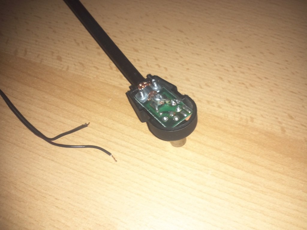

Sziasztok! Lenne egy problémám. Az antenna jel erősítő kábel leszakadt a panelről. Vissza szeretném forrasztani, de nem tudom hova kell. Töltök fel kettő képet, valaki be tudná nekem jelölni mit hova forrasszak? Előre is köszönöm a segítséget.
Csatolom a bekötést.
