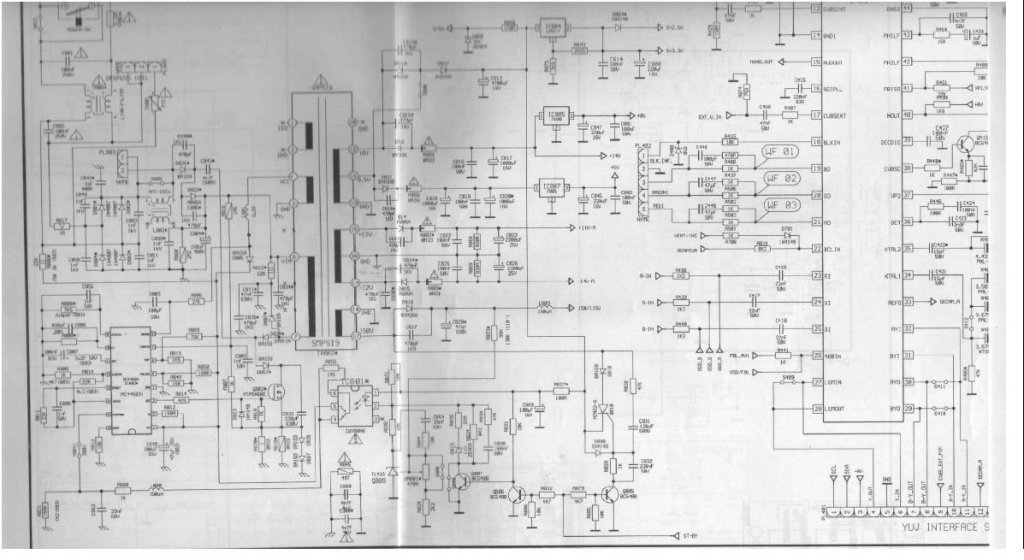

(#) tintom hozzászólása Nov 30, 2011 /
Üdvözlet mindenkinek! Ha valaki tudna segíteni! Alien TV., Vestel-11ak19p5 sasszi. A bekapcsolás után a sorvég feszültsége felszalad, (kb. 200voltra) és a sorvég áthúzása után leáll a készülék. Mivel TV-kkel nem sokat fogalalkoztam ötleteket, tanácsokat kérnék! A készülék nem teljesen egyezik meg a rajzzal, van aminek csak a helye van a panelon. A segítségeteket előre is köszönöm! Tomi
(#) ligyakeli hozzászólása Nov 30, 2011 /
Sziasztok kellene egy szervizmanuál ctv1439tvhez ha valaki tud kérem segítsen köszi.
(#) karaszbandi válasza tintom hozzászólására (») Nov 30, 2011 /
Egy biztos, hogy a táp nem jó. Vagy a TL431 vagy a 99k ellenállat. De a kondikat is át kéne nézni ESR-re.
(#) tintom válasza karaszbandi hozzászólására (») Nov 30, 2011 /
Tl431-et kicseréltem, a 99kohmos ellenállás jó, az a baj hogy nem igazán világos hogyan működik a készenlétről az ébresztés. Szinte mindent átméricskéltem már. Persze nem akarom szétforrasztgatni a panelt, és így van amit a panelben. Ha tudnál tippeket adni megköszönném!
Tom
A táp primer oldalában nem lehet a hiba? Idáig csak a szekunderrel foglalkoztam, mert gondoltam ha ébred, akkor ott jó minden, de már kezdem másként gondolni!
Tom
Készenlétben mekkora a sortáp?
Ha jó a táp akkor 35V körül kell lennie. Ha a névleges körül van, akkor nem jó a táp. Ez lehet táp IC is. Optó van benne? Ha van akkor cseréld mérés nélkül.
