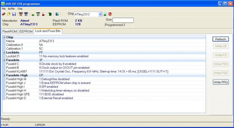

Igazából csak az a lényeg hogy a SUT_CKSELnél
Ext. Crystal Osc. 8.0- Mhz értéket állíts be.
Pipa csak az SPIEN hez kell a többihez ne tegyél mert különben lehet hogy kizárod magad.

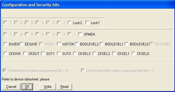

Sziasztok! Segítséget szeretnék kérni, hogy PonyProgban hogyan állítsam be a Fuse bit-eket? 2db Attiny2313-as AVR-em volt, és az egyikből már sikeresen kizártam magam..
Előre is köszi, ha tudtok segíteni!

A fuse biteket ne nagyon állítgasd el, ha nem tudod melyik mi.
Megszivathatod magad, ha a RESET láb helyett IO lábat csinálsz vagy letiltod a programozód (OCDEN). Ezzel tudod magad "kizárni". Kizárni meg ilyenkor csak az ISP-ből sikerül. A nagyobb prociknál ilyenkor is megy a JTAG, de minden AVR procit fel lehet programozni párhuzamos módon ha kizárnád magad (és van elég lába) Nézd meg a "Parallel Programming Parameters, Pin Mapping, and Commands" fejezetet.
Fuse beállítás, ami be legyen pipálva:
OCDEN, mindegyik CKSEL
A többi nem fontos.

Hi! Csak azért kezdtem állítgatni a Fuse Biteket, mert akármit is csinálok, mindíg az " USB eszközt nem lehet felismerni" üzenetet kapom a windows-tól. (Én egyébként a Te Explorered elődjét, a Powerswitch-et építettem meg)
Természetesen a Fuse Biteket sem csak úgy össze-vissza állítgattam, valahol olvastam, hogy úgy lesz a jó, aztán mégse..
Teszek fel egy képet a PonyProg beállításairól, itt melyiket kell válasszam?

Ghost75nél látom hogy a CKDIV8 enabled állásban van, az úgy nem jó állítsd át és menni fog. Denon888 Te pedig leírhatnád bővebben hogy miért nem megy, hol akadtál el.
Aki AVR Studiot használ annak üzenem hogy miután kiválasztotta az órajelet utána nyomja meg a Program gombot a Fuses oldlon különben nem történik semmi.

Átállítottam a CKDIV8-at disabledre. Sajnos így sem megy. "Ismeretlen" eszközként felismeri a windows, de nem tudom ráerőszakolni a saját driverét... Nem lehet hogy valami felprogramozási hiba ? (Egy síma párhuzamos portos ellenállásos csatolóval programoztam)
Úgytűnik minden símán ment. A reset gombra elalszik a power led , feltölti a progit és semmi hibaüzenet...)

Ami a lényeg, lentebb is írtam, külső nagysebességű órajelen legyen (Pony: CKSEL1,2,3=1, AVRStudio: Ext. Crystal/R High Freq. ja és ne ossza le 8-al)
Programozás során a RESET gombot nyomni kell folyamatossan.
Ha kész a programozás és rádugjátok az USB-re, akkor a portbitek felváltva H és L szinten vannak (a 2 kontroll led közül az egyik világít). Ha ez így van, akkor jó a programozás.
A programozó kábelnek jó az STK200, de! mivel nincs külön programozó csatlakozás, ezért a programozó lábbekötése egyezzen az USB EXPLORER lábbekötésével!
Azaz SCL(PB7),MICO(PB6), MOSI(PB5) lábak a programozó bekötésével egyezzenek.
