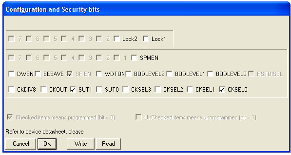

(#) laci37 válasza algeza hozzászólására (») Szept 24, 2009 / 1
Utánna olvastam a fuse biteknek az adatlapon és most sikeresen kizártuk magunk a 2. AVRből is(most már XP-s gépen) jó lenne ha az utolsóval sikerülne, valaki megtenné nekünk azt a szivességet hogy rá rajzolja a képre a pipákat ahogy majd kell? (Nem bízunk magunkban...)
(#) pici válasza laci37 hozzászólására (») Szept 24, 2009 / 1
Én nem használom a PonyProgot, nem szimpatikus, de ez a legegyszerűbb. BASCOM programozóját használom, ott érthetőbb minden.
Próbáld meg így beállítani ahogy a csatolmányban van

Köszi a segítséget végülis megpróbálkoztunk BASCOMmal és az volt a gond hogy külön panelon programoztunk meg usbztünk... nem volt kristály és ez úgy nézett ki mintha kizártuk volna magunkat. Most meg nem igazán akar éledni a valószínűleg helyes fusebitekkel. Ha valami fejlemény lesz még írok.

(#) pici hozzászólása Szept 24, 2009 /
Na megtaláltam, hol van a kutya elásva!
A PonyProg sz@r
Kíváncsi voltam, hol szúrhattátok el, én is beállítgattam a ponyproggal amit kell és át-fuse-oltam.
Az enyém is bedöglött nem ment, se programozni nem lehet.
Az ATMEL adatlap alapján a fuse biteknél a CKSEL3-1=1 CKSEL0 lehet 0 azaz: 1110-t kellene beállítani.
De a ponyProgban a pipa a 0! (?!?!?!?!?!)
Azaz csak az utolsót kellene bepipálni. Ha nem így teszel akkor elszúrja az AVR-t
Én is így jártam ezzel a programozóval. Használjátok a BASCOM programozóját a beolvasott HEX-el
Na az elszúrt chippel vacakoltam picit, és elkezdett a led világítani... piszkáltam a kvarcot. Próbáltam több kvarcot, hátha lassúra lett állítva... semmi eredmény, de néha bekapcsolt a led.
Rájöttem, hogy megy a chip, de nem kap órajelet, mert nem oszcillátorról (külső órajelről) fut, hanem kvarcról...
1 óra vacakolás után összeforrasztottam egy oszcillátort és rányomtam a panelra és szépen beindult a panel.
Rá is nyomtam a programozóra és a baskomban pont az ellenkező beállítást olvasta, mint ahogy be kellene lennie állítva.
Szóval BASCOMmal 011110 Ext Crystal 8.- Mhz-t kell beállítani, a sz@r PonyProgban meg azt amit az elöző (#518475) beirásban belinkeltem.
Akinek döglött a panelja a PonyProg miatt, az forrassza le a kristályt, és holnap rádughatjuk az oszcillátort a gyógyítás érdekében.
