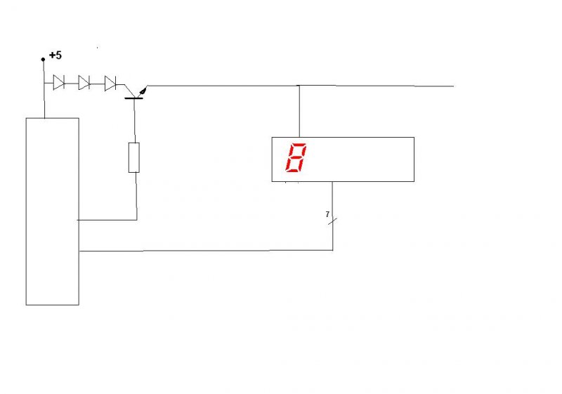

Diodakkal lehet megoldani .A diodakon ugyanaz marad a feszultseg akar 1 vagy akar 21 szegmens vilagit es a fenyeri se valtozik .En igy oldottam meg tobb kijelzo kapcsolasban.
