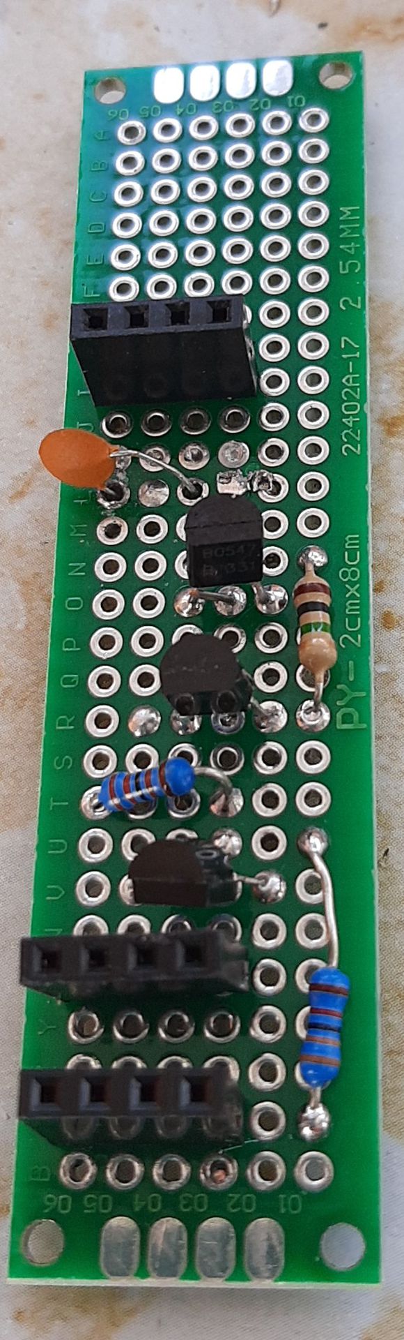

(#) IvánGábor hozzászólása Jún 21, 2021 /
Ez jó lesz, ha a piros és a fehér vonallat összekötott részeket összeforrasztom?
(#) pucuka válasza IvánGábor hozzászólására (») Jún 21, 2021 / 1
Jó. Ezt írtam a privátban.
(#) IvánGábor hozzászólása Jún 22, 2021 /
Végre működik!
Köszönöm Pucurka!
Köszönöm Proli007!
Köszönöm Inhouse!
és mindannyian, akik segítettetek vagy próbáltatok segíteni!

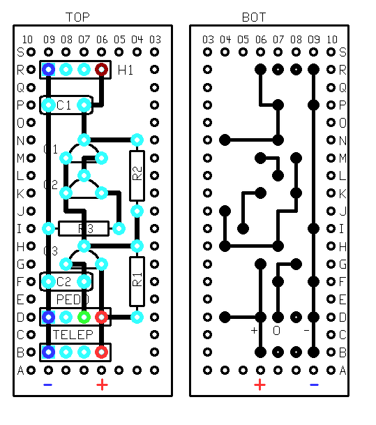

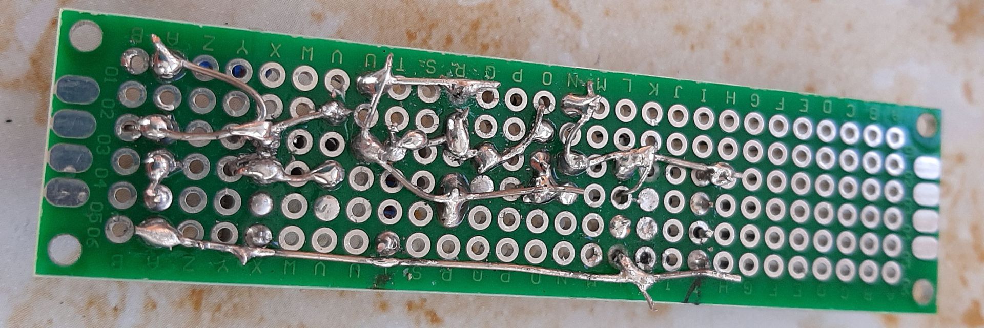

(#) proli007 válasza IvánGábor hozzászólására (») Jún 22, 2021 /
Hello! Húú..Azért ez "nehéz szülés" volt. De az áramkör építését gyakorolni kell, mert olyan mint a kötés. Fejben én is tudok kötni..
Azt minden estre nem értem, hogy az áramkör nem hasonlít alulról arra, amit rajzoltam. Mert próbáltam úgy rajzolni hogy az alapján egyszerűen el lehessen készíteni. De ott semelyik vezeték nem keresztezi a másikat. Nálad meg össze vissza mennek a vezetékek. Ha behelyezed az alkatrészeket a pozíció szerint, és a lábat felülről "megpöttyinted", akkor ha megfordítod már nem esik ki, és vékony szigeteletlen vezetékkel a megfelelő pontok összeköthetők. Akkor ki is fog nézni valahogy, meg hasonló lesz a tervhez. Persze a nyomtatottáramköri (fekete) rajzolatot meg kel tükrözni nyomtatáskor, hogy a panelt megfordítva könnyen eligazodj, ha ez gondot jelentene.
Minden esetre örülök, hogy végre valamire jutottál..

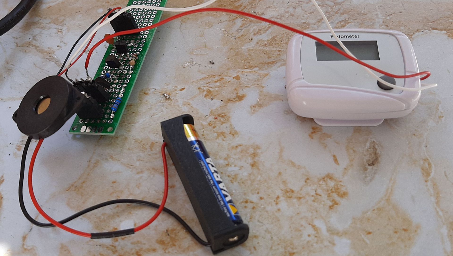

(#) IvánGábor hozzászólása Júl 2, 2021 /
Összehoztam nagy nehezen életem első áramkörét, proli007 júni 12.-i rajza szerint.
De kedves proli, nincs rajta az elem! Az elemtartót hová forrasszam?

(#) Inhouse válasza IvánGábor hozzászólására (») Júl 2, 2021 /
Ebből a panelből nem sok mindent nézek ki...nem ér össze alul minden mindennel?
(#) IvánGábor válasza Inhouse hozzászólására (») Júl 2, 2021 /
Vigyáztam, amennyire tudtam, de holnap megnézem nagyítóval, mielőtt az elemet beleteszem.
(#) proli007 válasza IvánGábor hozzászólására (») Júl 2, 2021 / 1
Ennek valahogy így kellett volna kinézni. Nem tudom miért a levegőben forrasztod össze a drótokat, mikor a lábaknak ott a forrpont. Ha beforrasztod at alkatrészeket és rövidre levágod a lábakat, akkor csak a megadott pontokat kell alulról vezetékkel összekötni.
Megpróbáltam lerajzolni, hátha így érthető..
(#) IvánGábor válasza proli007 hozzászólására (») Júl 3, 2021 /
Ez így nagyon szép. Nem a levegőben forrasztom, csak az a különbség, hogy nem vágtam le a lábakat, hanem lehajtottam és azt használtam vezeték helyett, ahol lehetett. De akkor megint megcsinálom, levágott lábakkal.
Ha majd lesz időd és kedved, de tényleg csak akkor, magyarázd majd meg nekem, hogy mit miért és miért pont ott. Hogy értsem is, amit csinálok.

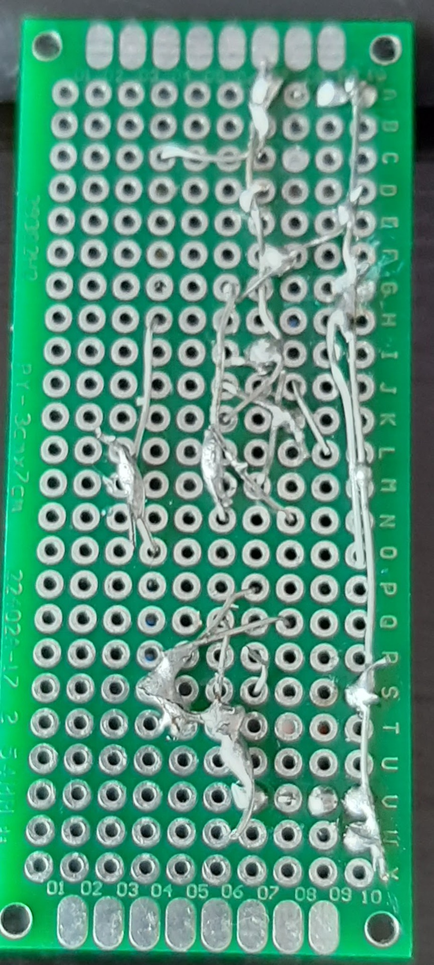

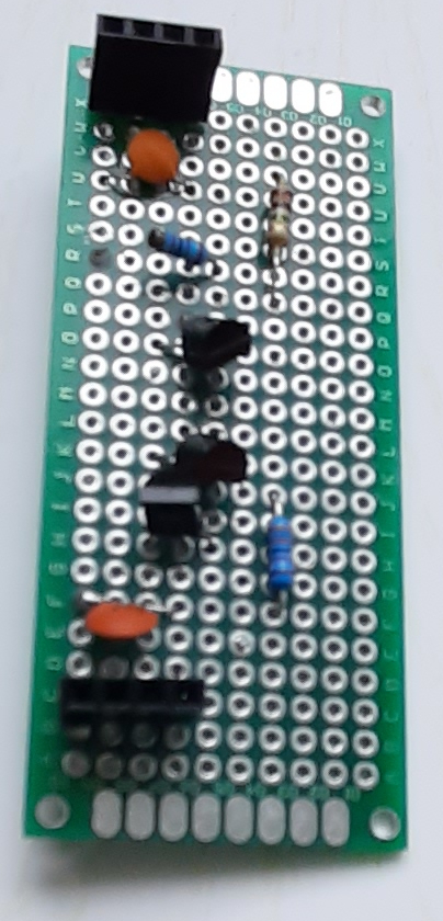

(#) IvánGábor hozzászólása Júl 4, 2021 /
Hát erre ráment ez a gyönyörű vasárnap. Csak egy keskenyebb nyákom volt már, de azért követtem Proli007 rajzát. Aztán összekapcsoltam - és semmi.
Tudom, hogy nem lehet így fotó alapján megmondani, de talán láttok valamit direkt, ami rosszul csináltam?

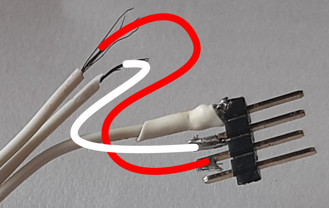

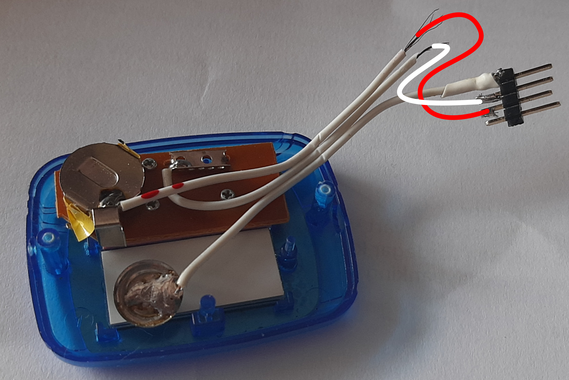

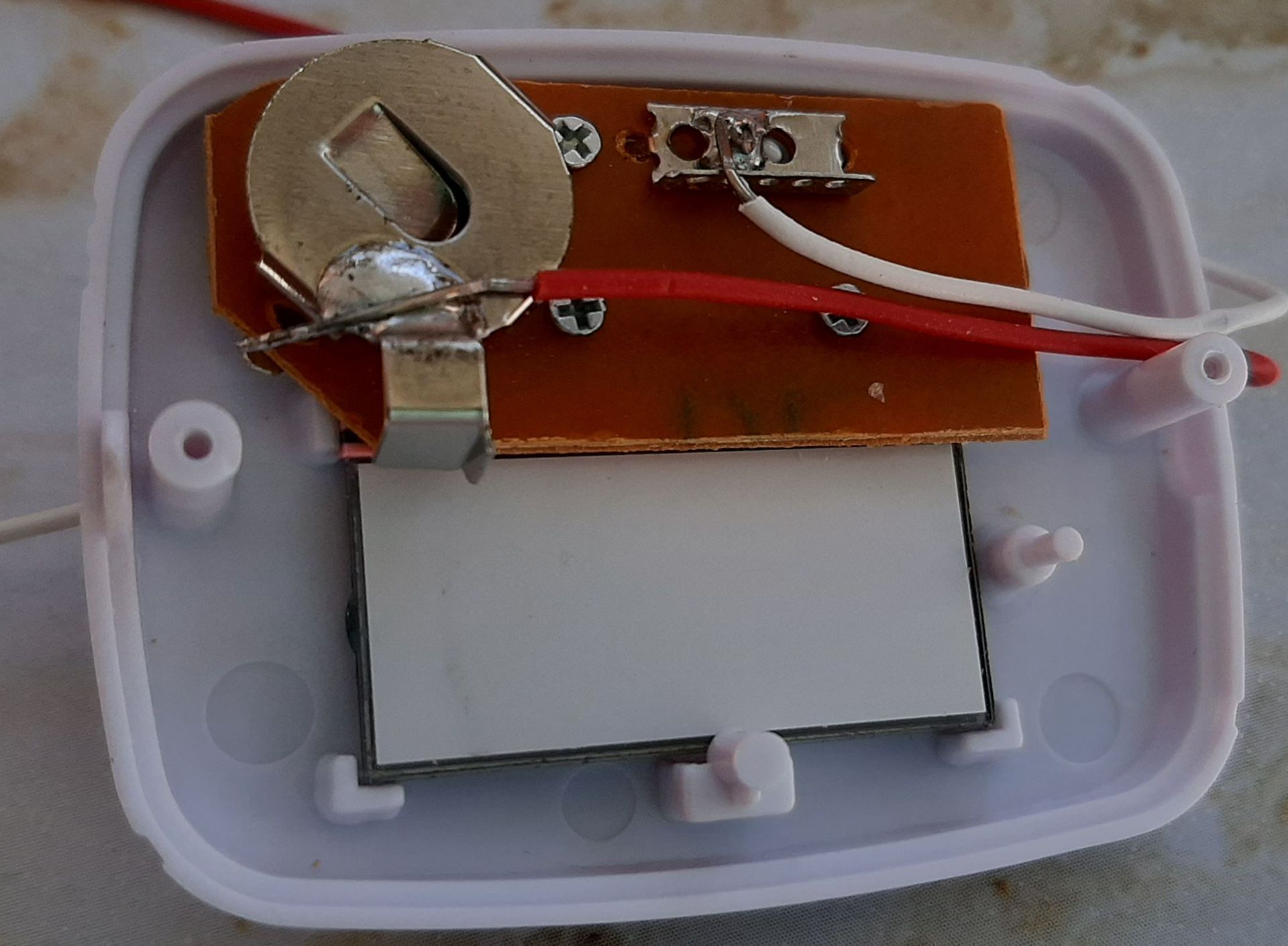

Melllesleg Inhouse, a te számlálódból 3 vezeték jön ki, de az egyik semmihez sincs hozzáforrasztva, csak egy gombelem-nagyságú kerek lemezhez (fóliához?). A panelon mégis három csatlakozás van a számlálóhoz. Én csak kettőt csináltam. Kellene egy harmadik is?
(#) Inhouse válasza IvánGábor hozzászólására (») Júl 5, 2021 /
„Melllesleg Inhouse, a te számlálódból 3 vezeték jön ki, de az egyik semmihez sincs hozzáforrasztva, csak egy gombelem-nagyságú kerek lemezhez (fóliához?)”
Az a gombelem másik érintkezője volt, nem? Nagyon nehéz ehhez már érdemben hozzászólni hónapok múlva. Úgy küldtem el neked, hogy működött, hogy közben mik történtek vele én nem tudhatom. Lassan be kéne látnod, hogy hiába szeretnéd, neked ez nem fog menni. Kell valaki, aki hozzáértő és megcsinálja.

Az valóban a gombelem másik érintkezője volt, aztán Pucuka paneljéhez kapcsolva az AAA elemmel csak úgy működött, hogy kivettem a gombelemet és ezzel együtt a csatlakozót is. Eszerint ez a csatlakozó feleslegessé vált.

(#) IvánGábor válasza Inhouse hozzászólására (») Júl 6, 2021 /
Hálásan köszönöm, amit tettél. Ha az ember alapoktól tanulja az elektronikát, nyilván nem ilyen projekttel kezdi... Lehet, hogy amit most én összehoztam proli007 legújabb rajza alapján majdnem jó, csak valahol valami apró hiba van benne, amit egyedül nem találok. De úgy néz ki, most megint kapok segítséget privátban.
