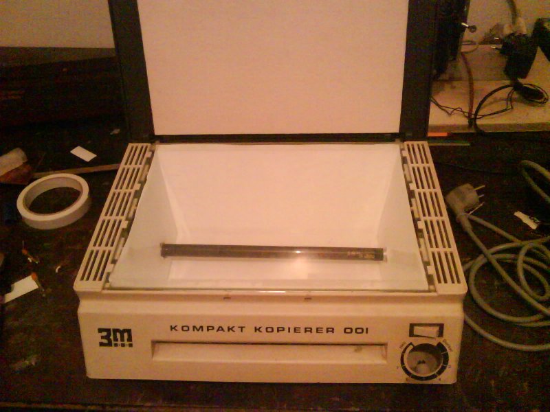

Elkészült
Igaz még időzítő nincs benne, de a képen is látszik egy csővel is teljesen egyenletes a fény eloszlása.
Hm. Jó lett! Meg szabad tudni, hogy az alatta lévő "tükröző" miből van?
HP fotópapír
Köszönöm! Gondoltam, hogy nem "sima" papír, de erre nem is gondoltam.
