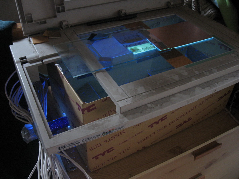

(#) Sir-Nyeteg hozzászólása Szept 29, 2010 /
Érdekességként:
Tegnap elkészült az új UV levilágítóm
135db 5mm-es 2000mCd-ás led. 30mA. 3-asával csoportosítva. 12V@1.5A
Ma még lesz egy időzítős teszt.
(#) kila válasza Sir-Nyeteg hozzászólására (») Szept 29, 2010 /
Nagyon profi a kivitelezés!
Mekkora az egész?Így képről A-5-ös méretűnek tűnik.
(#) Sir-Nyeteg válasza kila hozzászólására (») Szept 29, 2010 /
100*160mm, 9*15db led, 10mm-re egymástól.
(#) J-O-E válasza Sir-Nyeteg hozzászólására (») Szept 29, 2010 /
Jó lett, majd tapasztalatot "fotót" a levilágításról és időkről szívesen veszünk.
A nyáktól való távolságát is be kell lőnöd, 8-10cm. kb. de csak tippeltem.
(#) Sir-Nyeteg válasza J-O-E hozzászólására (») Szept 29, 2010 /
Van a képek között egy lap, és a kép alá oda van írva, hogy 4-5 cm-re van a ledektől.
Szerintem az az eloszlás már homogénnek felel meg.
Hamarosan lesz időzítős teszt, még ma.
Előhívás után: Úgy tűnik, hogy 5 perccel már jó a levilágítás, de még tesztelni kell távolságra is, meg maratásra is.
(#) J-O-E válasza Sir-Nyeteg hozzászólására (») Szept 30, 2010 /
Igazad van, ez jó mert minél közelebb homogén annál gyorsabb hatékonyabb, az alávilágítást meg csak teszt alapján.

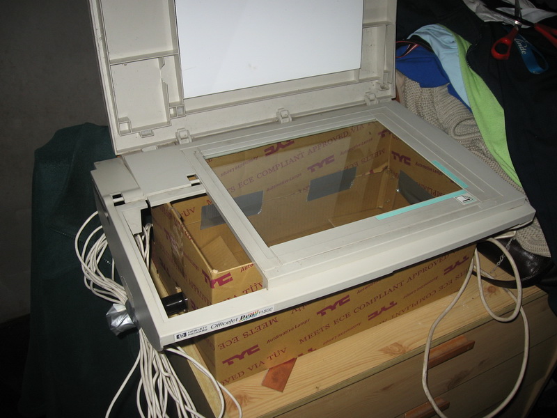

(#) Tomi_Bp hozzászólása Okt 15, 2010 /
Sziasztok! Szeretnék tapasztaltabbaktól segítséget kérni, hogy egy Philips 18W-os neonnal (mert az van) szeretnék levilágítani HQ Videoban vásárolt gyári fényérzékeny nyákot. Tegnap napon 90 sec. és jó volt ...
Távolság? Idő? Mit javasoltok?

(#) san398 válasza Sir-Nyeteg hozzászólására (») Okt 16, 2010 /
Jól lett a levilágító panelja. Az én levilágítóm is hasonló: 160x210-es panelen 9x12 led van szintén 3-as csoportokban. 18mm távolságra vannak a ledek egymástól. kb 8cm a levilágítási távolság, a levilágítási idő 10 perc.

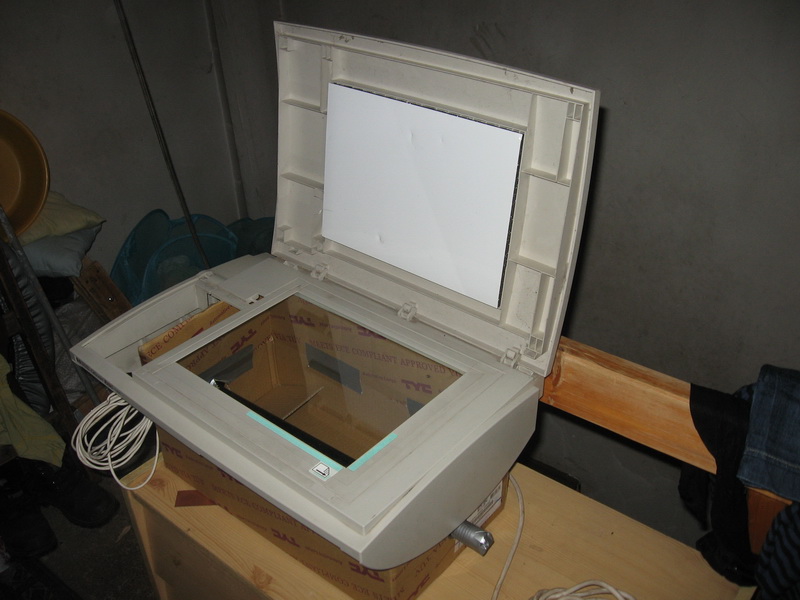

(#) Tomi_Bp válasza Zoli_bácsi hozzászólására (») Okt 20, 2010 /
Úgy nézem, hogy 11-12 perc levilágítás elég lesz...
Na és hogy tetszik a levilágítóm emberek? A javaslataitok szerint 15 cm a távolság a scanner üveglapja és a cső között.
(#) vicsys válasza Tomi_Bp hozzászólására (») Okt 20, 2010 /
Dzsuvásnak eléggé dzsuvás... Azért én egy kicsit lepucolnám langyosvizes-szappanos törlő ruhával (mielőtt fényképezek). Szépnek, nem szép, de legalább instabil.
(#) Tomi_Bp válasza vicsys hozzászólására (») Okt 20, 2010 /
Azért nem pucoltam meg, mert tudtam, hogy valaki rögtön reagál a képre...
De mi az, hogy instabil???
