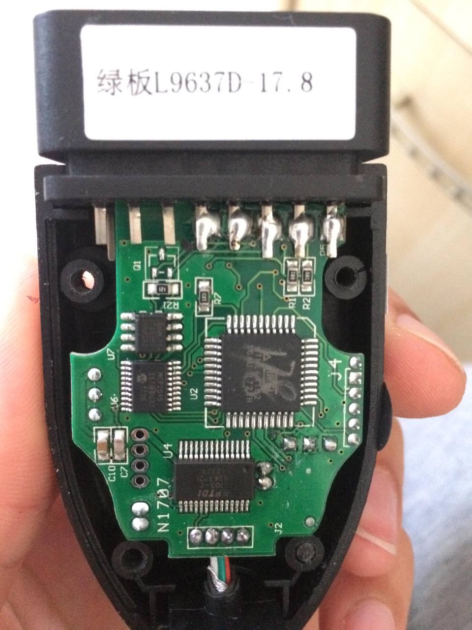

Milyen kábeled van? FOTÓ.
(#) kallai83kornel válasza hajdumihaly hozzászólására (») Jan 16, 2018 /
Bocsánat nem vagyok gép közelében, de ha vissza lapozol az 57 és az 58-as oldalra ott vanbak a hozzászólásaim.
De most amit találtam:
Vcds kábel
Remélem láthatóak.
(#) hajdumihaly válasza kallai83kornel hozzászólására (») Jan 17, 2018 /
Nem tudom melyik HW, enyémen nincs ennyi IC, a másik oldalon van valami a NYÁKon? Enyémen más az AVR is.

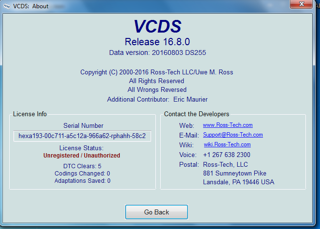

Olyan hibába futottam, amiről nem nagyon találtam infót.
Megnyitom a VCDS-t, kiválasztom bármelyik modult, meg is találja a kw 1281-es protokollt, szépen kiírja a vezérlőről az információkat, utána viszont elkezd keresgélni a protokollok között, majd kiírja hogy: Too many communications errors to continue!
Ha gyors vagyok, még hibát is tudok olvasni, de kidob.
Idáig szépen működött.
Már próbáltam újratelepíteni a programot, kikapcsolni a vírusirtót (nem látta vírusosnak egyébként).
A tesztet is megcsinálja, el is engedi menteni.
A program egyébként vcds 16.8.3, a kábelre annyi van írva hogy: HW: v1.96, SW: V16.8.X
Van valakinek bármi ötlete?
(#) hajdumihaly válasza ElektroJózsi hozzászólására (») Feb 8, 2018 /
Dugd fel az autóra kérj tőle egy státuszt.
valami ilyen lesz és csatold be.
https://www.accestories.com/images/stories/virtuemart/product/vcds-...ng.jpg
(#) ElektroJózsi válasza hajdumihaly hozzászólására (») Feb 8, 2018 /
Valamiért unregistered lett, de utána még működött egy darabig.
Másnál is láttam már, hogy nem aktív, de hibát olvasni/törölni lehetett vele, csak a kódolás nem működött.
A hozzászólás módosítva: Feb 8, 2018

(#) hajdumihaly válasza ElektroJózsi hozzászólására (») Feb 10, 2018 /
Elszállt a kábel vagy net vagy valami más. olyat már halottam, hogy idő után megáll.
Megoldás van. Privi.

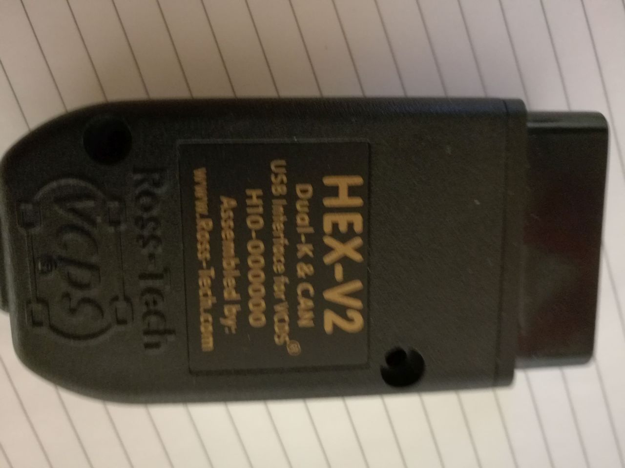

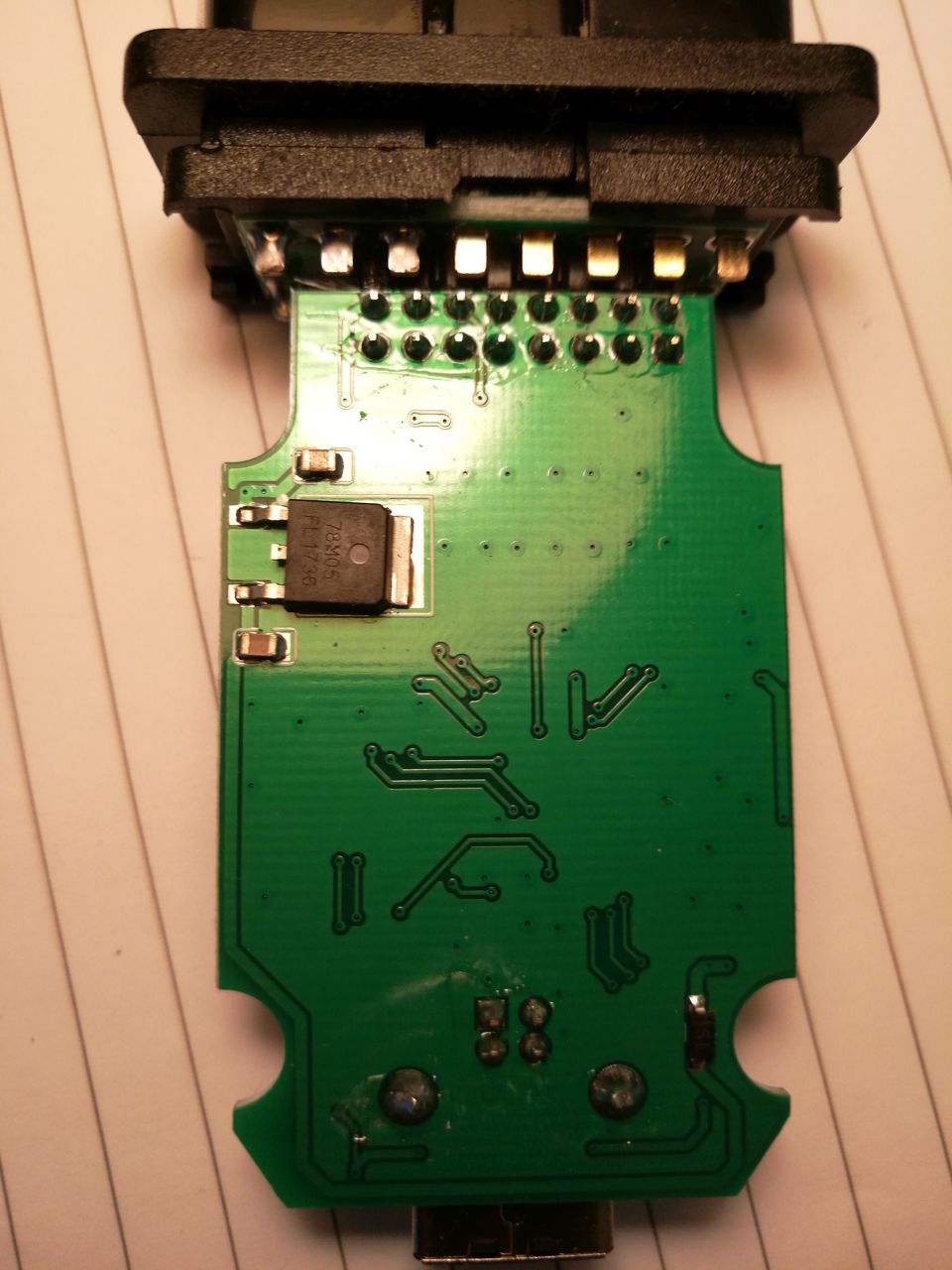

(#) ropy hozzászólása Márc 17, 2018 /
Hozzájutottam nem régen az alábbi kábelhez és olvasgattam korábban milyen elemeket kell, hogy tartalmazzon. Találkozott már valaki ilyennel? Le van csiszolva az IC teteje... Mi lehet benne..?

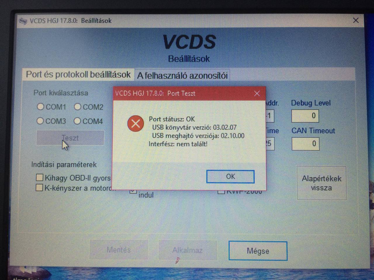

(#) karcsi901011 hozzászólása Ápr 3, 2018 /
Hello mindenkinek a képeket Hajdú Mihálynak küldöm, de esetleg ha valaki más is tudja a megoldást segitsetek légyszi működött minden megcsináltam pár autót vele és egyik napról a másikra megállt a működése amint autóra teszem azt irja ki ami a képeken látható, a kábel nem sérült nem égett ki világit a zöld LED rajta amikor a kocsira teszem. Köszi a segitséget
(#) locherat válasza karcsi901011 hozzászólására (») Ápr 3, 2018 /
Megoldható! Éppen ma küzdöttem le egy hasonló problámát! Új FW kell neki, olyan nyelvre meg lehet csinálni amilyenre csak akarod!
(#) hzsiga válasza karcsi901011 hozzászólására (») Ápr 3, 2018 /
Szia. Lehet, hogy nem jó a válaszom de ugy rémlik mintha a com portott ha nem találja akkor kézzel jelöld be. Com 1 fest com 2 teszt STB.és valamelyikkel állítólag müködni-e kell. Remélem összefog jönni. Üdv hzsiga.
