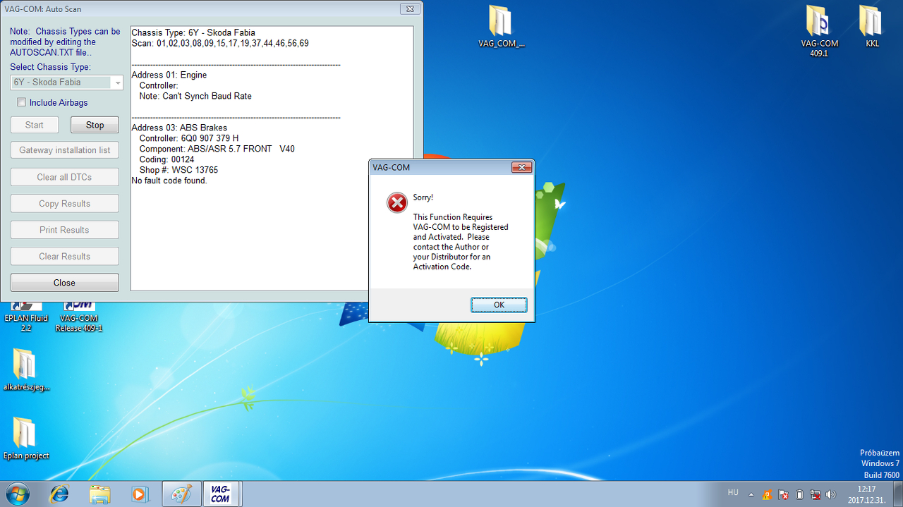

(#) dani9228 hozzászólása Dec 29, 2017 /
A segítségeteket szeretném kérni, egy VAG-COM 409.1 kábellel kapcsolatban. Az illesztőprogram és a program fent van, azonban tesztelésnél azt írja, hogy az interfész nem található. Ez mitől lehet?
(#) sanaxx válasza dani9228 hozzászólására (») Dec 29, 2017 /
POrt beállítással lesz ott a gond szerintem, de olvasgasd át a leírást.
(#) dani9228 válasza sanaxx hozzászólására (») Dec 29, 2017 /
Köszi! A port beállítás elvileg jó, mert most már látja az interface-t, de a baud rate-ra ad hibát. 9600 a gyári érték, ezen elvileg nem kell módosítani. Kis idő mulva kiír néhány adatot a járműről, aztán hallható egy relé kattanás a kocsiban, és megszakad minden. Olyan mintha letiltaná.
Hiba uzenetet ad a vag com?
(#) roka válasza dani9228 hozzászólására (») Dec 29, 2017 /
Milyen auton hasznáűlnád?
A hozzászólás módosítva: Dec 29, 2017
Holnap csinálok róla képfelvételt.
(#) dani9228 válasza roka hozzászólására (») Dec 29, 2017 /
2003 mas skoda fabia

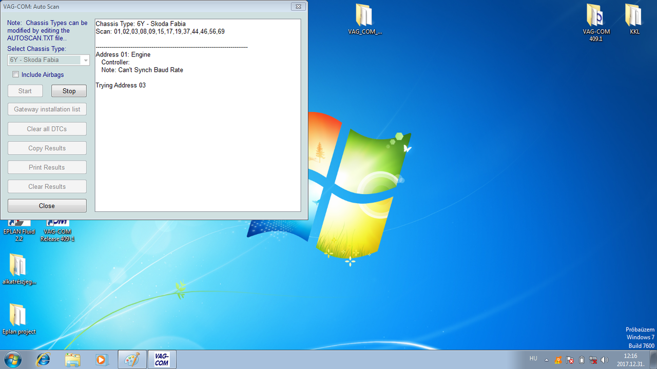

(#) dani9228 válasza dani9228 hozzászólására (») Dec 31, 2017 /
Hello! Ezeket a hibákat dobja.
Működik!! A sebességet kelett neki direktbe megadni, és így már kommunikál.
(#) metalchild válasza dani9228 hozzászólására (») Dec 31, 2017 /
Szia! Írd be kézzel a start baud-hoz, hogy 9600. Nekem krix-kraxokat írt. Egy próbát megér!
(#) dani9228 válasza metalchild hozzászólására (») Dec 31, 2017 /
Szia. Azt csináltam még, és úgy lett jó. Most jönnek már szépen az adatok. A gázpedál értékeit nézegettem, ami valami miatt nem egyezik a gyártói értékekkel. Két poti van benne, aminél az egyik fele akkora mint a másik. 0-98 és 0-48% ig változik, ha jól emlékszem. Nekem mind a kettő azonos értékkel van, és maximum 75% ot vesz fel.

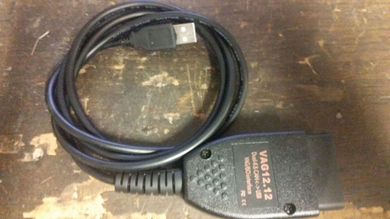

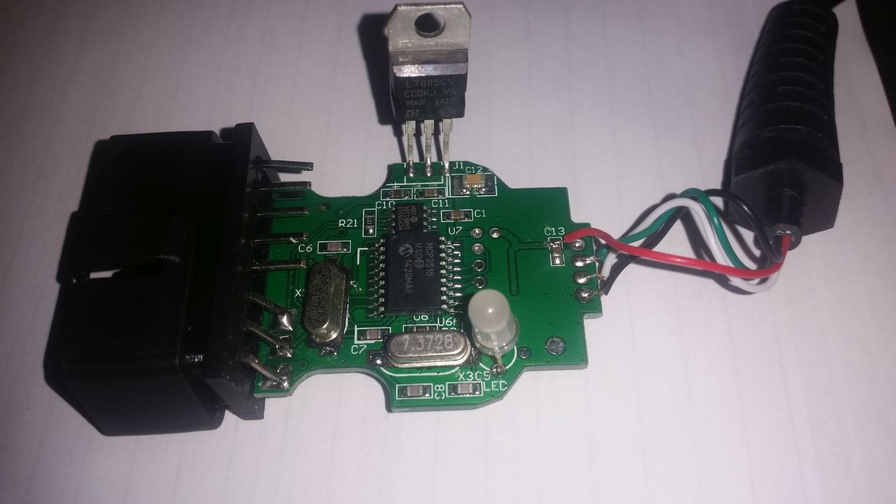

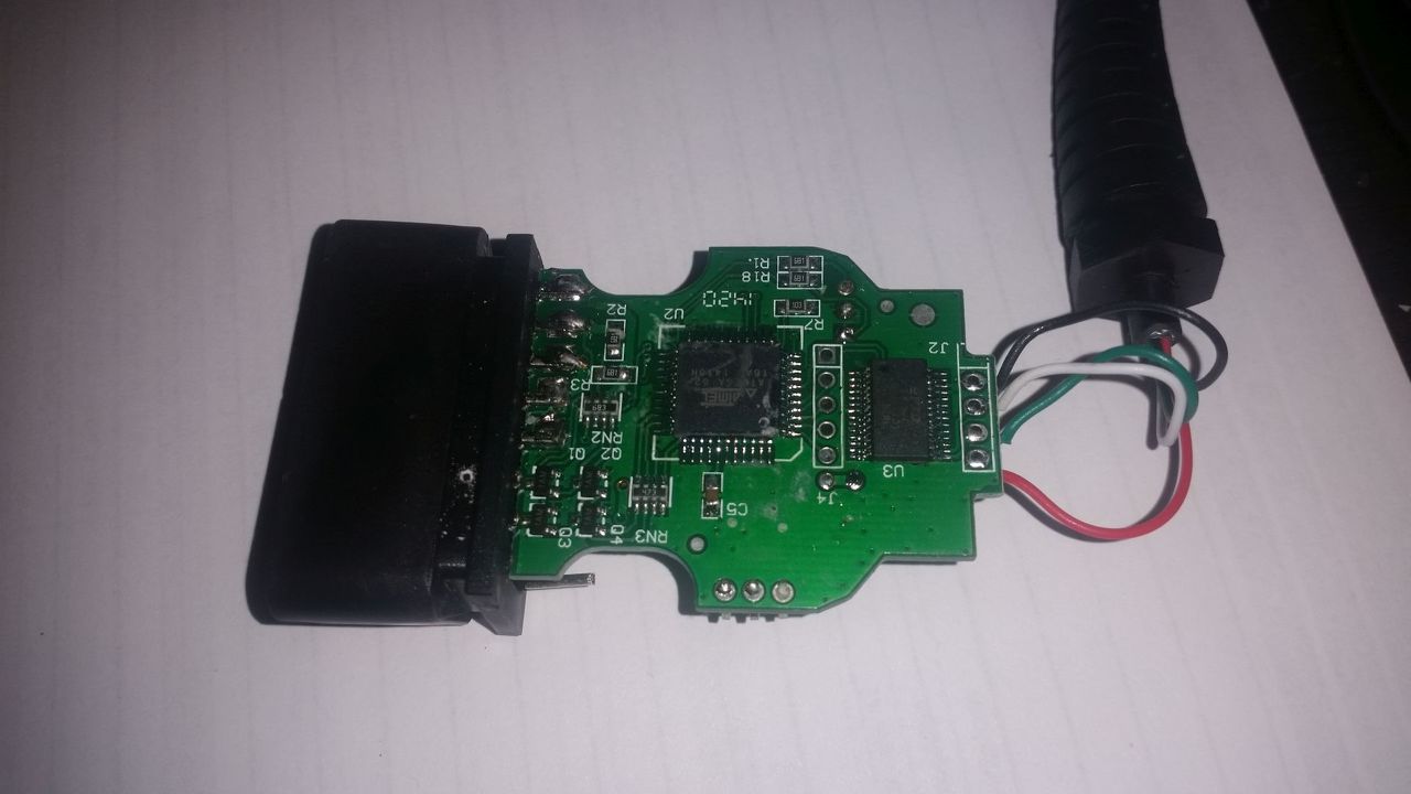

(#) hajdumihaly hozzászólása Jan 13, 2018 /
Nem tudom már volt e szó arról, ha egy klón kábel lefrissül (sajnos volt net) mit lehet vele kezdeni, olvasni lehet vele de írni nem pl. biztonsági öv csipogást.
(#) hajdumihaly válasza hajdumihaly hozzászólására (») Jan 13, 2018 /
Elektronika képek...
(#) gufo válasza hajdumihaly hozzászólására (») Jan 14, 2018 / 1
Nagy valószínűséggel az ATMega újraflashelése megoldja a problémád.
(#) hajdumihaly válasza gufo hozzászólására (») Jan 14, 2018 /
Köszi az infót, gyanítottam.
12.12 tartalom van valakinek vagy frissebb hozzá való progival, mert csak 11.11 tartalmat találtam.
Előre is köszönöm.
Ha minden igaz, ugyan az az FW jó a 12.12-re is, mint a 11.11-re (1.92es verzió).
