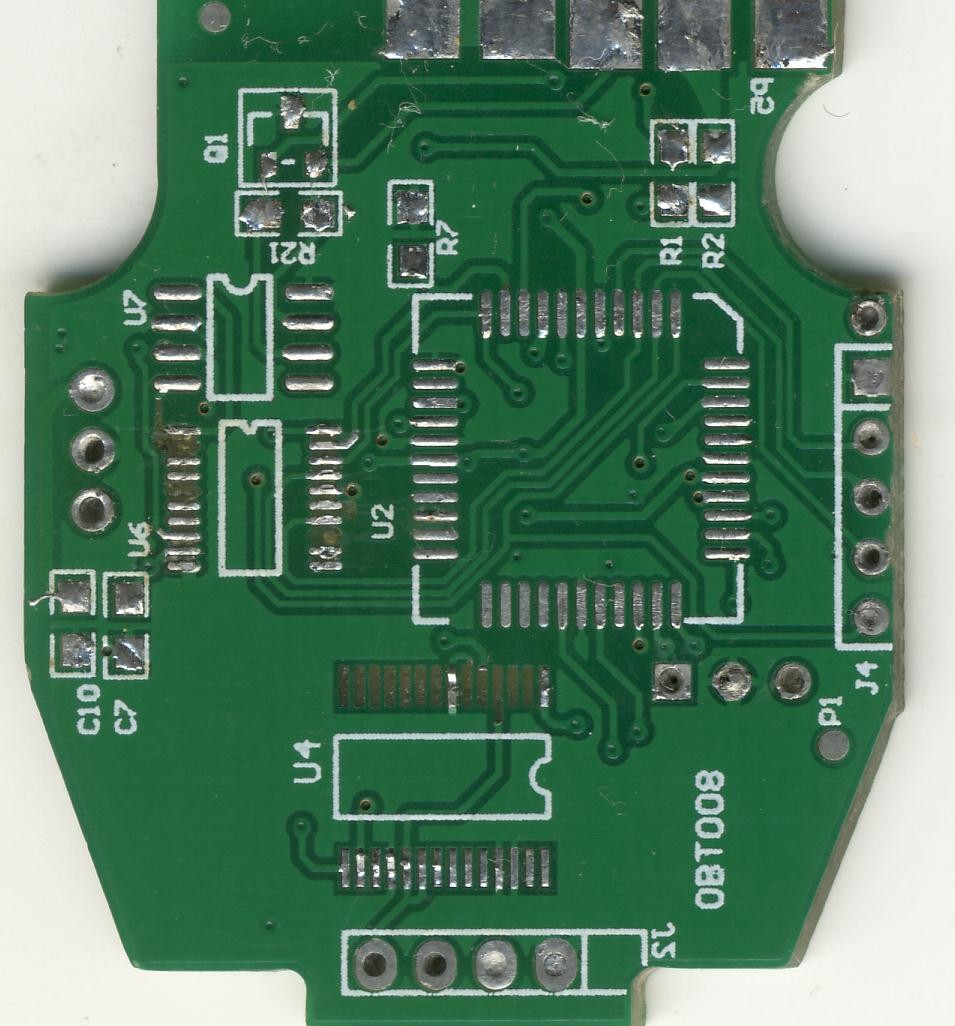

(#) jano36 válasza jano36 hozzászólására (») Okt 9, 2023 / 1
Szerintem az un. után gyártottakból számtalan kivitelű létezik ezek nem az eredeti másolatai.
Mindbe egyedi tervezésű, saját szoftver van beégetve.
A számítógépes szoftver legálisan megvásárolható. Szoftvert csak akkor érdemes frissiteni, ha újabb gyártmányú gépkocsi kerül a listára. Ezét van az eredi szoftverben a frissítés letiltásának a lehetősége.
Valaha jómagam is terveztem saját kivitelű kütyüt.
Lásd melléklet.
Üdv. Janó36

Ez a jelenség csak a klón kábeleknél fordulhat elő. Egyébként rájöttem, hogy hiába írja a külsőn, hogy "V2" csak akkor igazi V2 ha a pcb-n arm cpu van. Ez a verzió tud csak igazán kommunikálni az újabb autókkal. Ha szerencséd van és az alaplapon ha atmega+FTDI kombó van (V1 klón) akkor "javítható" firmware visszaírással. A jelenséget meg lehet szüntetni teljesen, csak nem tudom mennyire beszélhetek róla.
Egyébként meg a lentebb említett alternatíva eredeti interfésze nem is olyan drága, illetve tud olyan dolgokat amit a VCDS interfész nem, pl modulok programjainak frissítését mint " a gyári teszter" VAS5054. Nos ebből a vag can pro interfészből a klónt egyáltalán nem ajánlom mert szerintem a kínaiak nem másolták jól le, nem akar rendesen működni, régi a hozzá lévő szoftwer, az újjal meg hivatalos forrásból nem működik.

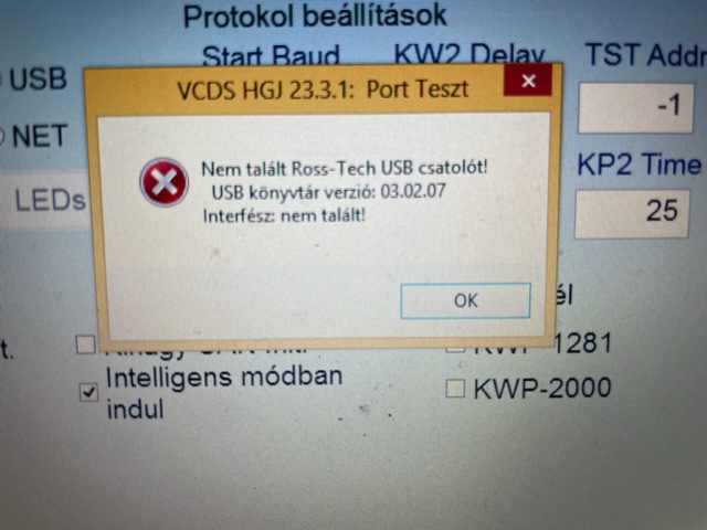

(#) Tanyo válasza Zsolapapa76 hozzászólására (») Jún 6, 2025 /
Szia! Megoldódott a probléma? Nekem sehogy sem látja a VCDS progi a HEX V2-t. Windows 11 van a gépemen, nem tudom az jelent-e valamit. Lehet én is egy használhatatlan sz.rkupacot vettem? Próbáltam magyar nyelvű VCDS-t, angolnyelvű VCDS-t, ugyan az a hiba.
Licensz státusz: Nem jogosult/demó.
Port státusz: OK.
USB könyvtár verzió: 03.02.07.
USB meghajtó verziója: 02.10.00
Interfész: nem talált!
Csatolónál nem jelenik meg semmi sem.
Ilyenkor mit lehet tenni?
(#) Szabi1 válasza Tiborough hozzászólására (») Júl 11, 2025 /
Szia! Sajnos neked már az Immo 4C verzió van amit nem lehet VCDS-el sehogy sem párosítani. A párosító kódot még a márkaszervíz sem tudja megmondani, mivel ezeknél a hivatalos szoftver direktben letölti a VAG konszern szervereiről az interneten keresztűl és kódoltan elküldi a programozó interfészen keresztűl az autónak, azért hogy senki se lássa a kódot. Van egy speciális célszerszám amivel meg lehet oldani, de az nem a hobbi kategória, illetve eléggé borsos. Mielőtt még teljesen elrontanád az autót vidd el inkább egy olyan szervízbe ahol csak autó kulcsokkal foglalkoznak, azt olcsóbb lesz kifizetni mint a programozó ezközt megvenni. Bővebben: Link itt található a hivatalosan támogatott immo verziók programozása VCDS-el.
A hozzászólás módosítva: Júl 11, 2025
(#) Szabi1 válasza Tanyo hozzászólására (») Júl 11, 2025 /
Szerintem egy klón interfészről van szó, a vcds szoftver felül írta a firmware-t a kábelben, ezzel letiltva azt s ezért nem működik, azaz nem akarja látni. Egyik hivatalos megoldás a VCDS lite program letöltése, az működik akár harmadik féltől származó diag interfészekkel, viszont kevesebb mindent tud. V1-re van valami "okosítás" a fórumon, olvass vissza.
