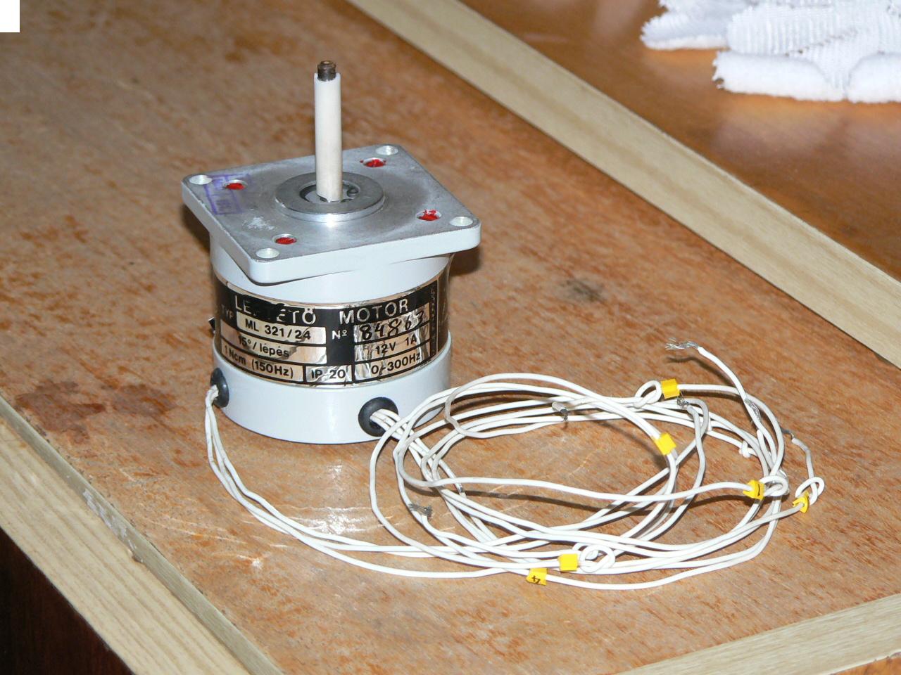

Ha estleg ilyenre gondoltál asszem van még 1db
Ez talán tibi1995 kérdésére a válasz?
Félig. Ránézésre ez egy unibipoláris motor, nekem meg mindenképpen egy bipolárisra lenne szükségem, mivel csak négy kivezetésem van. De ha van valami tuti tipped hogy lehetne átalakítani bipolárissá légyszi írjál tömeget, motorméretet, tengelyátmérőt, forgásszöget ja és ha van kedved árat is.
Igen Bocsi Norberto, nemoda kattintottam. :lama:
Átalakítás???huhh ezt a kérdést passzolom :no:
Unipoláris van és bipoláris is, nade unibipoláris?!
Egyébként nem kötöd be a tekercsek középkivezetéseit sehova és máris bipoláris...
Annyival bővíteném még az előző hozzászólásomat, hogy a középkivezetést szét kell bontani, amennyiben az lehetséges. Majd annak az egyik ágát kell a bipoláris bekötés egyik bemenetének használni. Azt a "régi" unipoláris tekercsvéget, amelyiknek a másik végét a bipoláris bemenetnek használunk össze kell kötni a szétbontott középkivezetésel.
Erre azért van szükség, mert a két soros tekercs tekercselési iránya ellentétes a középkivezetés felől nézve. A művelethez le kell szedni a motor bekötés felöli sapkáját, és ott lehet átalakítani a kábelezést. Fontos: ha a motort szétszeded lehetőleg ne húzd ki a forgórészt az állórészből, vagy ha kihúzod söntöld le a mágnest (Pl egy állórész belső átmérőjével megegyező vascsőbe told át a forgórészt). Ellentkező esetben a motor nyomatéka esni fog, mivel sok erővonal "kint reked".
