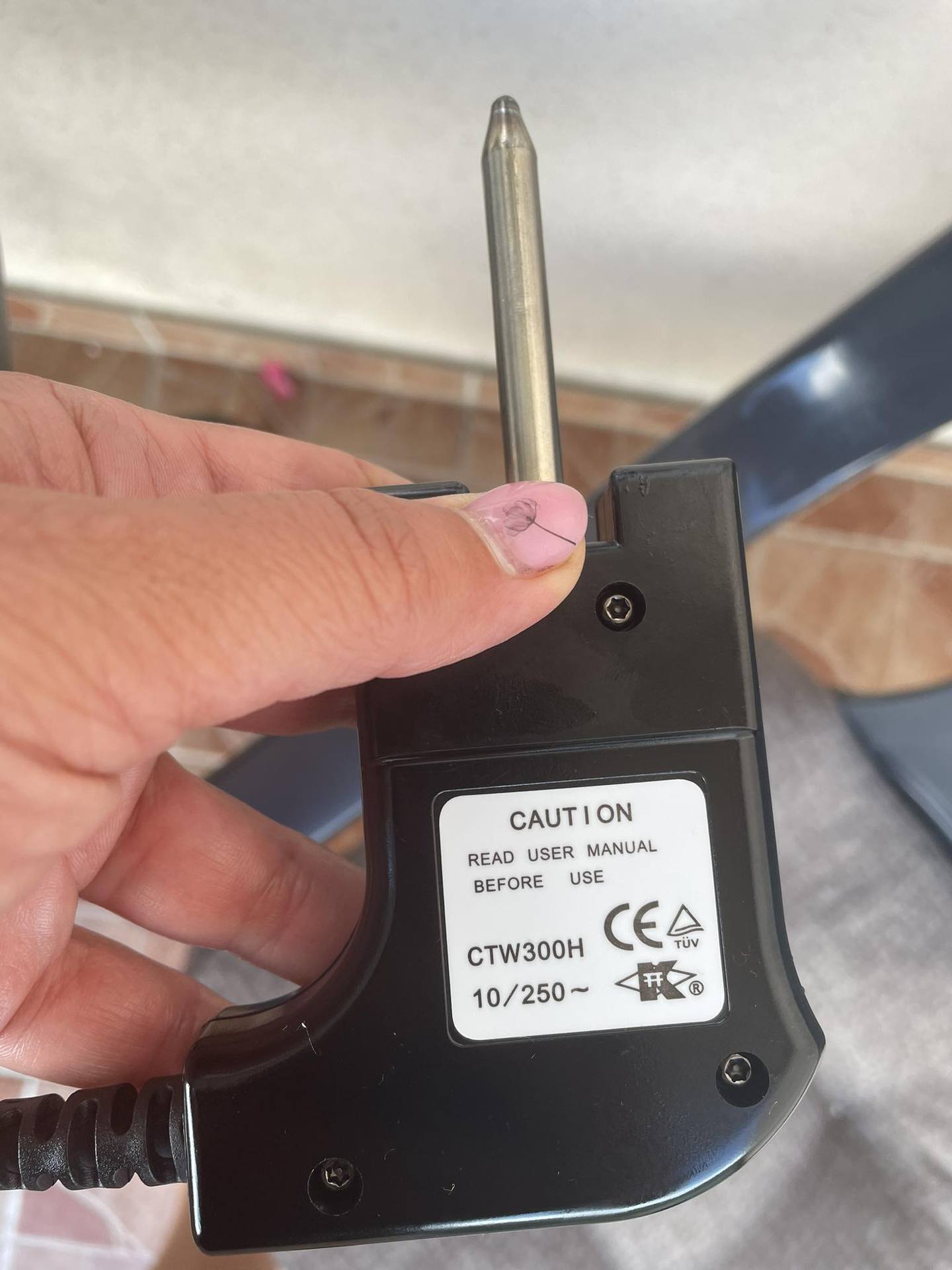

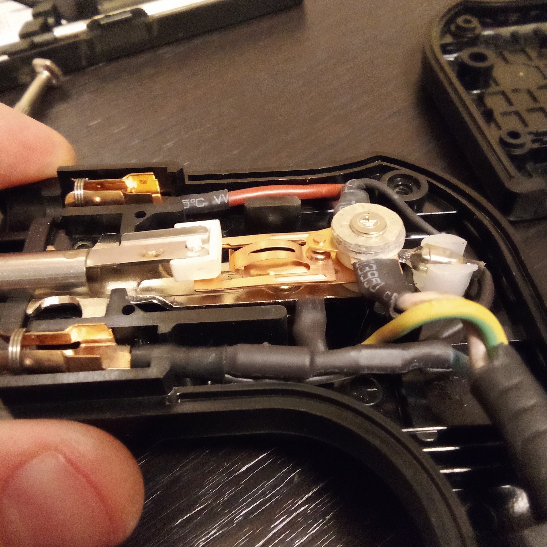

Sziasztok, úgy néz ki meghalt az elektromos grillem termosztátja.
Hol tudnék ilyet venni vagy javítani lehet ezt? A hozzászólás módosítva: Jún 10, 2023
Szerintem szét kellene szedni, hátha többet látunk. Nekem is ilyen van, de még működik. Kíváncsian várom, milyen belülről?

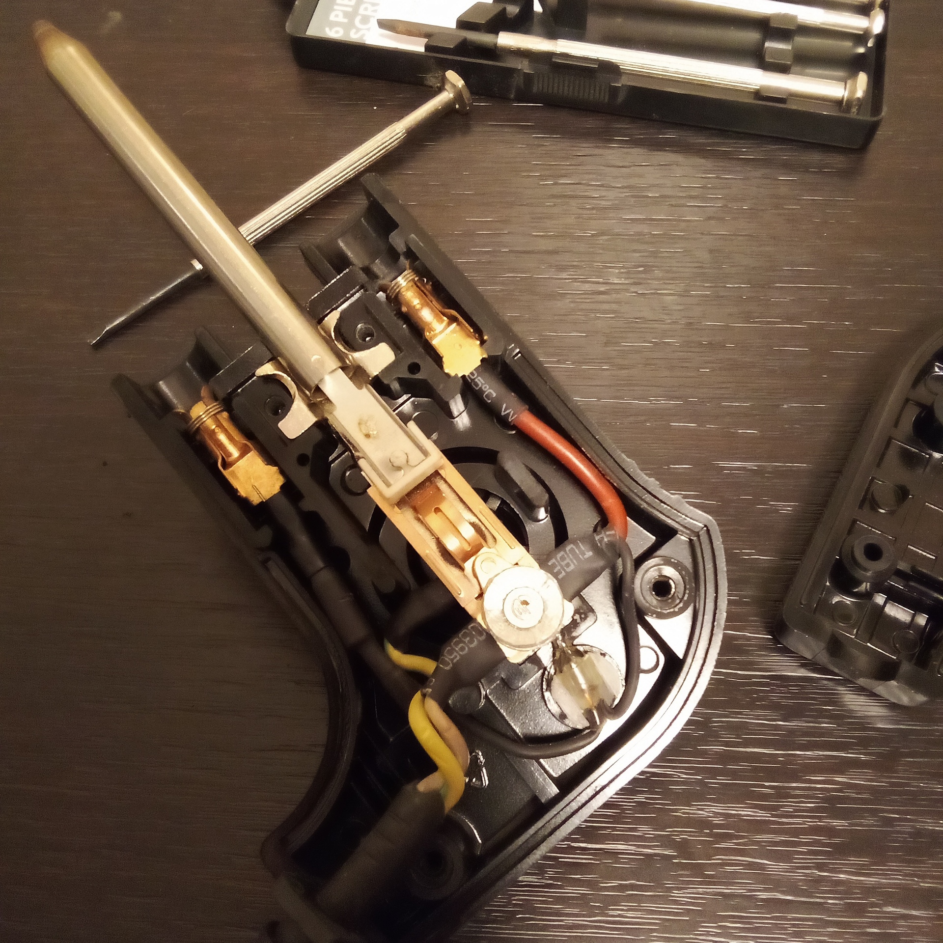

Ez van a belsejében. Ahogy tekergetem kattan és mozog ide oda a réz rész.
Van ott egy eldugott alkatrész, valószínűleg (hő)biztosíték. Filléres tétel, már ha az a ludas.
Köszönöm a képeket.
A hőbiztosíték működőképességét egy ellenállás méréssel gyorsan lehet ellenőrizni, a zsugorcső megbontása nélkül is. Reméljük, csak az a baj. Azért a mikrokapcsolót se ártana ellenőrizni, függetlenül attól, hogy kattan.
És azon a helyen oly értelmetlen, mint lovasszekéren a légfék. Az átfolyó áramtól megolvad, megszakad, de a fűtőbetét közelébe se kerül, hogy a túlfűtést megakadályozza.
Ezek általában 16A-esek, nem olvadnak meg még 2,5kW-nál sem (230V) viszont hiba esetén megakadályozza, hogy elolvadjon/szétégjen a műanyag burkolat és tüzet okozhasson.

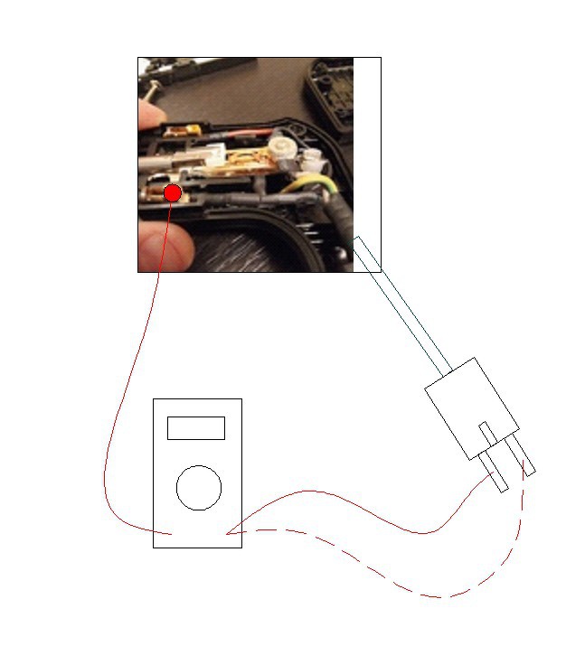

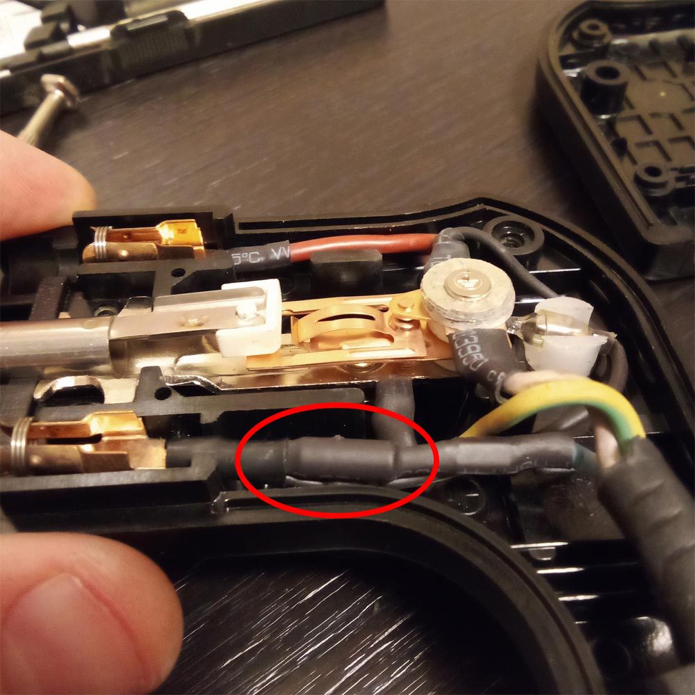

Tekerd a műszert szakadásvizsgáló állásba (sípol, amikor a két mérőcsúcsot összeérinted). Az egyik mérővezetéket a karikázott alkatrésztől balra, az érintkezőre rakd, a másikat a dugvilla egyik vagy másik kiálló érintkezőjére. Valamelyiknél sípolnia kell(ene).
Megnéztem az egyik lyukba sípol és ugrál a kijelzőn a szám, a másikban nem csinál semmit se.
Lásd melléklet. A jelzett helyre rakd a műszer egyik felét, a másikat a kábel másik végén lévő duvilla egyik, majd másik pontjára. Az egyiknél sípolnia kell.
Nem tudjuk, hogy melyik lyukra gondolsz. Az alábbi helyen kellene mérni:
- az egyik mérőcsúcs a pöttyel jelölt helyen - a másik mérőcsúcs a villásdugó egyik vagy másik csapjához érintve Ha jó a hőbiztosíték, akkor valamelyik csaphoz érintve, sípólni kell a műszernek. De azt sem tudom, hogy a fűtőszálat ellenőrizted-e? Ha nem, akkor meg kellene mérni az edény kivezetésein is (ahová dugod ezt a hőfok szabályzót), hogy mit muatat a műszer? Bocs, mire megrajzoltam, már Bakman is adott segítséget. A hozzászólás módosítva: Jún 11, 2023

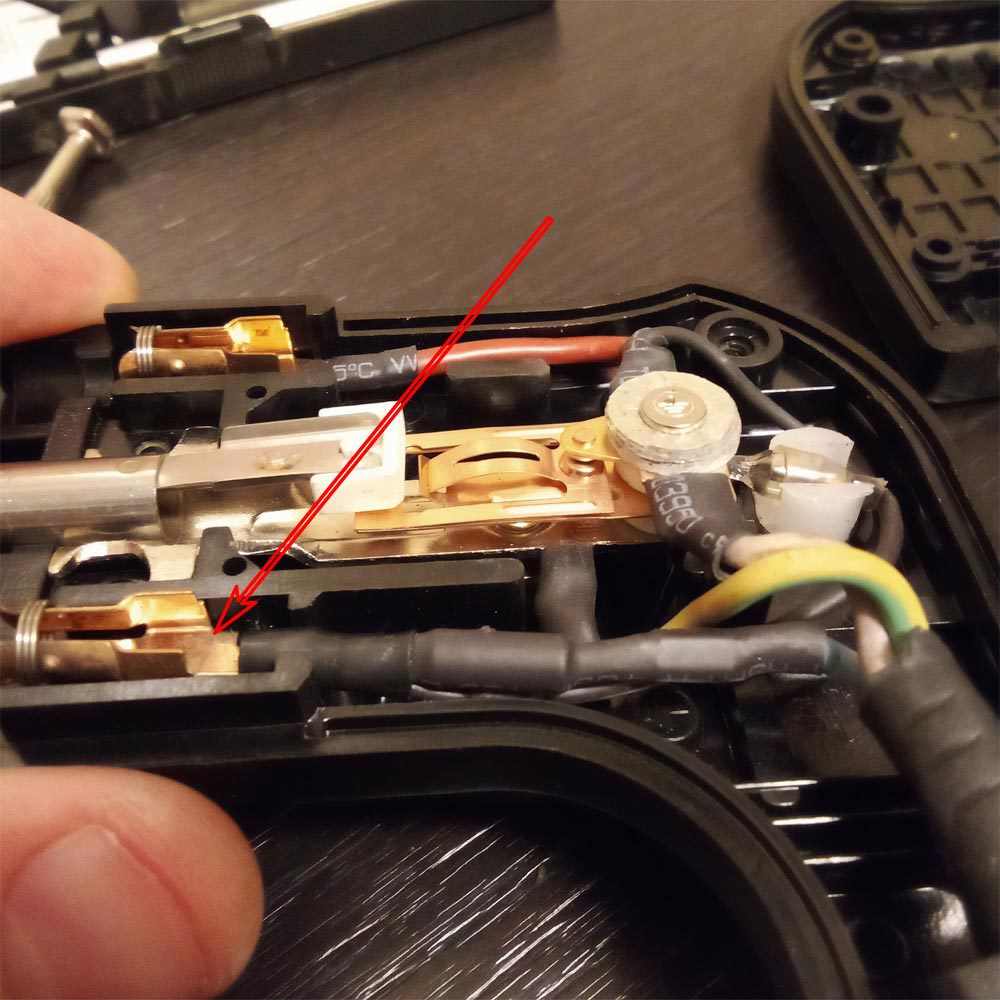

Megnéztem, nem sípol egy dugvillánál sem. Akkor a hőbiztosíték lesz a ludas?
Igen így csináltam és egyik dugvillánál sem sípolt.

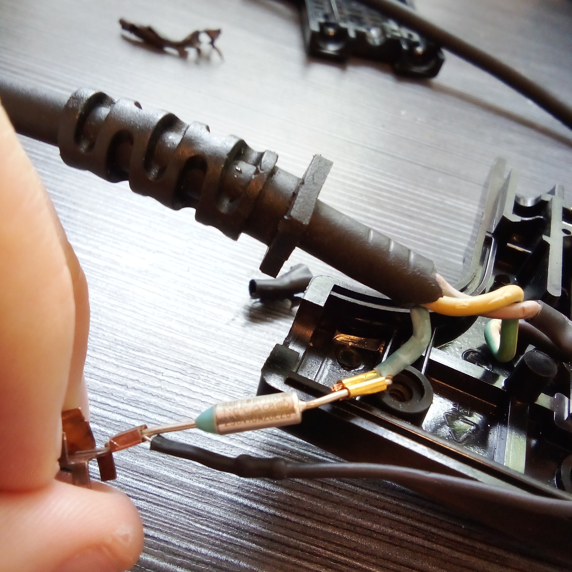

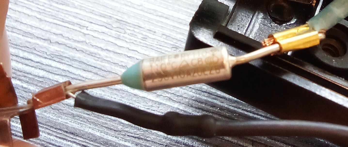

Csak az alakja miatt lehet tippelni, hogy hőbiztosítésk de a zsugorcső takarja. Késsel/tapétavágóval hámozd meg a jelzett alkatrészt.
Lebontottam ezt találtam benne. Egy hő biztosíték. Nem tudom a képeken mennyire látszik de 110 fokos van benne. Mértem megint így jobban szétszedve. A hő biztos után már nincs áram, előtte még van.
Lehet kapni, nem is egy ökör ára: Bővebben: Link.

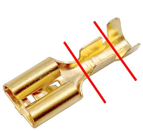

A gond a cserével van. Nem nagyon lehet ezeket forrasztással cserélni (a páka melegétől kiolvad), a préselt kötést kell újra elkészíteni. Csúszósaru préselős része jó lehet, levágva a konkrét érintkezőt. szerk.: Lásd melléklet. A jelzett helyeken levágva a felesleget, a középső rész jó lehet. A hozzászólás módosítva: Jún 11, 2023
