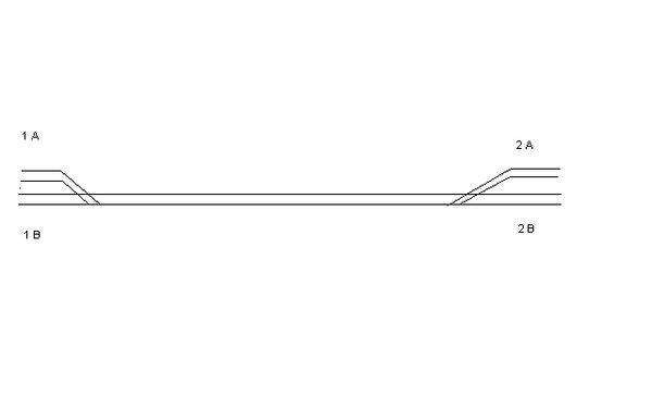

(#) Balu424 hozzászólása Dec 28, 2008 /
ez egy 3 vonattal lebonyolítandó ingavonati működést kellene megoldani
Tehát: adott 3 vonat. ezek állnak szakaszolt vágányokon, mely a váltók után van szakaszolva (árammentesítve)
pl: vonat áll az 1A 1B 2A vágányokon
elindítjuk az 1A-n álló vonatot az üres 2B vágányra beérkezés (+kis idő -időkapcsolóval ellátott- )
ez elindítja a 2An lévő vonatot szembe az üres -1A- vágányra
az beérkezik (+idő), s elindítja az 1Bn álló vonatot az üres 2A vágányra
az beérkezik (+idő), s elindítja az 2Bn álló vonatot az üres 1B vágányra
s így tovább...
itt meg kell oldani a +idő kapcsolását, a menetfeszültség ellenkező irányba lévő kapcsolását
a váltókat a mozdonyok állítják saját maguknak, tehát ennek a kapcsolásával nem kell foglalkozni
meg lehet oldani a problémát?
(#) googa válasza Balu424 hozzászólására (») Dec 28, 2008 /
Ó, ez egy PIC-nek, AVR-nek meg sem kottyan... A kérdésedre válaszolva, meg lehet oldani.

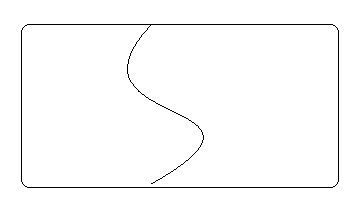

Én most a tervezésnél tartok, és mindenképp szeretnék bele egy "s"-alakot (lásd kép), de ezzel az a baj, hogy megfordul benne az áram, és mivel egyenáramról beszélünk, ezért mindenképp zárlatos lesz a rendszer, ha pedig nem, akkor egy szakaszon megy egyenesen a vonat, bemegy egy másik szakaszra, és ott tolatni kezd, és a két szakasz között ingázik, vagy áll...
(#) slave557 hozzászólása Aug 13, 2009 /
Amúgy az árakra visszatérve.., az apukám nagyjából 20 éve, egy komplett készletet Szlovákiában, amit akkor megvett 40Ft-ért, az ma 7-8ezer forint...
Tehát van 1 szekrényi alkatrészünk, úgyhogy most elkezdtünk tervezgetni...
Bocsi a kép:
(#) Frankye válasza slave557 hozzászólására (») Aug 13, 2009 /
Topi modelles oldalán (Bővebben: Link) láttam egy ehhez való cél-kapcsolást. Pont erre találta ki, mert Ő is egy hurokvágányt épített.
Egyébként ha nincs mind a két sínszál megszakítva (szakaszolva) akkor azonnal zárlatot okoz, míg ha meg van szakítva mind a kettő, akkor a határára érve a mozdony elkezd ide-oda rángatózni.
Ha meg nem akarsz ezzel foglalkozni, akkor megoldható egy ilyen vágány-topológiával. (Ld. melléklet.)

aha, de ezzel az a baj, hogyha 2 motoros mozdonyod van, akkor az első megy előre a másik meg hátra a hurokban
Tehát megint ott vagyok hogy áll a mozdony...

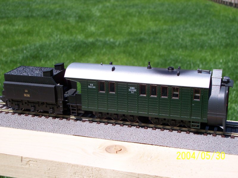

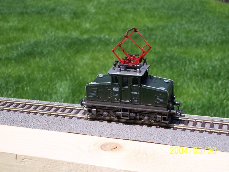

(#) Antal Miklós válasza lidi hozzászólására (») Szept 4, 2009 /
természetesen
sajnos többet nem tudok feltenni. Régi és új PIKO, Roco, Brava a választék. A 100_1059.jpg képen a Monarchia 310 Ghölsdorf mozdonya, ebböl itthon 8 db van a gyüjtök között. Régóta modellezem. Te is?
