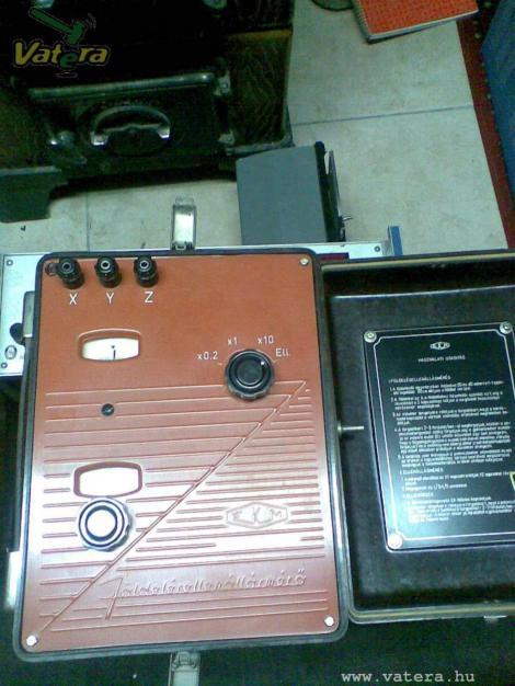

Hozzájutottam egy Ganz EKM típusú földelési ellenállás mérőhöz,de sajnos a fedele,és a kezelési utasítása hiányzik. Induktoros galvanométeres Behrend elv szerint mér.
Egy műszerész haverommal restauráltuk,állítólag van hozzá egy szorzó amivel a kapott eredményt fel kell szorozni,és úgy jutok hozzá a földelési ellenálllás értékhez.
Ha valakinek megvan a fedele,vagy dokumentum erről a készülékről,vagy tudna segíteni a műszer pontos használata ügyében, megköszönném.
