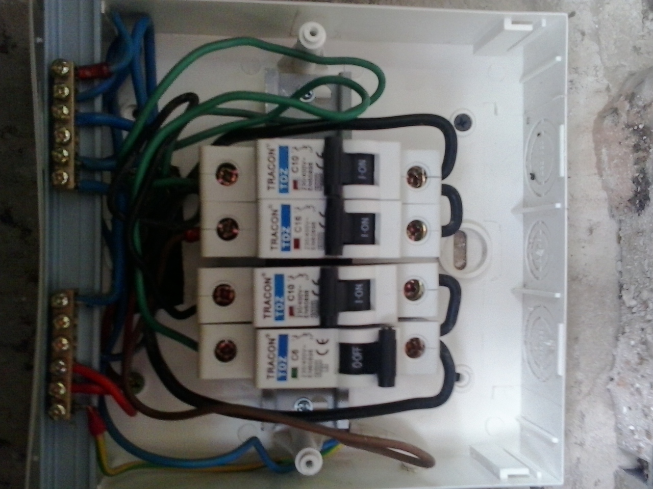

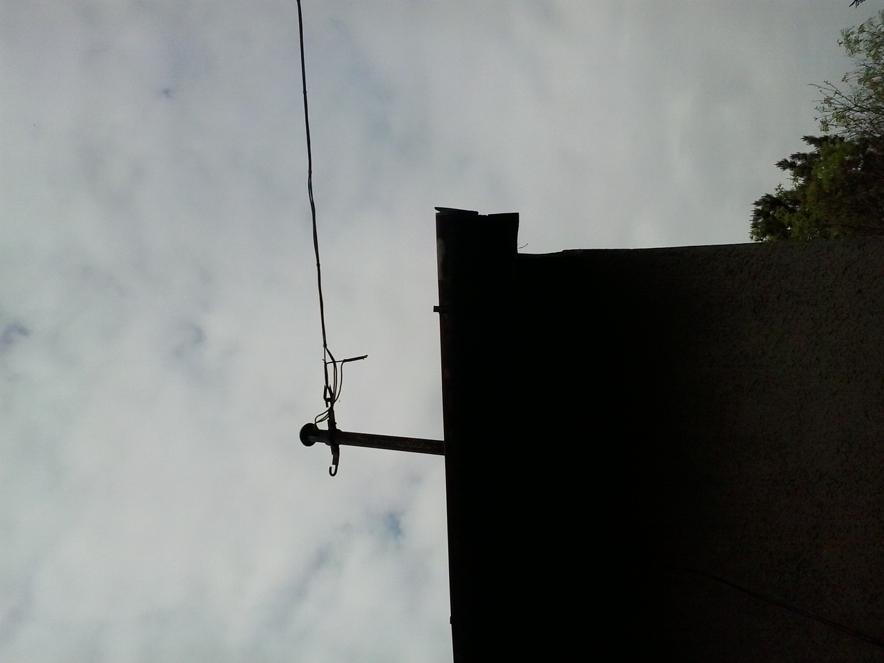

Tegnap segítettem egy kicsit a nagynénémnek a telkén, aztán munka végeztével, amikor mentünk el, áramtalanítás után (kíváncsiságból, mert elvileg az egyik kismegszakító nem kapcsolt semmit) benéztem az elosztó dobozba, és egyszer csak szemet ütött, hogy a konnektornak a föld kábele (ami az elosztó dobozból jön ki erről megy pl. az elektromos fűnyíró) a nulla sínre van rákötve, és még egy pár piros vezeték is (gondoltam ez lehet a régi földelés?, és most hogy olvasgattam egy kicsit a fórumon, ez elvileg bizonyítást nyert). Nem tudom ki lehetett a villanyszerelő itt, de ha jól gondolom ez így eléggé életveszélyes, és nem szabályos, légyszíves erősítsetek meg, vagy cáfoljatok, nem vagyok villanyszerelő, ezért kérdezem.
+Még panelban is látom, szóval otthon nem tudom megnézni, de nem kell minden háznak saját kialakított földelés? Mert a ház körül semmi ilyesmit nem találtam. Lefényképeztem azt is, ahol bejön a hálózat a házhoz, nem oda kéne valami? Ha csak az elosztó dobozban nem stimmelnek a dolgok, akkor azt meg tudom oldani, viszont ha földelést is ki kéne alakítani, vagy hasonló, akkor már szakembert hívnék, ezért kérdezem. Műszerek sajnos nem voltak nálam, úgyhogy méregetni nem bírtam. Előre is köszönöm a válaszotokat!
További szép napot!
Ui: Elnézést a rossz minőségű képekért, ilyen a mobilom
Szerk.: Elnézést, de a képeket elfordítva sikerült feltöltenem.
A hozzászólás módosítva: Ápr 29, 2015
(#) pont válasza matyivagyok hozzászólására (») Ápr 29, 2015 /
A szabályosan kialakított földelés nagy általánosságban 20m-es körben véd, ha itt nincs ilyen akkor hívj szakembert, mert akkor azt ki kell alakítani, addig nincs mit mondani mit hova kéne kötni.
