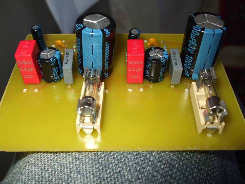

(#) reloop válasza colos850514 hozzászólására (») Máj 8, 2012 /
Szívesen! A beültetett panelről kérhetek fotót?
(#) colos850514 hozzászólása Máj 8, 2012 /
Mindenféleképpen!!
A pozitív tápágba csatornánként 1,5A biztosítékot illik tenni, lemaradt a NYÁK-ról.
(#) colos850514 válasza reloop hozzászólására (») Máj 8, 2012 /
Meg lesz !! Szerintem holnap este elkészül.
(#) colos850514 válasza reloop hozzászólására (») Máj 9, 2012 /
Tessék Reloop! Kondi, ic, keddre lessz 2,2ellenálást meg elnéztem és csak egyet vettem.
(#) reloop válasza colos850514 hozzászólására (») Máj 9, 2012 /
Köszi! Szép vasalat Úgy látom a 0,8-as furat nálad is szűkült a festék terülése miatt.
A kimeneti Zobel-tagba ilyet terveztem: 2R2 , 470nF , a bemenetre pedig fóliát.
Természetesen jók az elkók is, csak szeretem megadni a módját A 2,2ohm watt-számának gerjedéskor volna szerepe, de akkor már úgyis rég rossz neki.

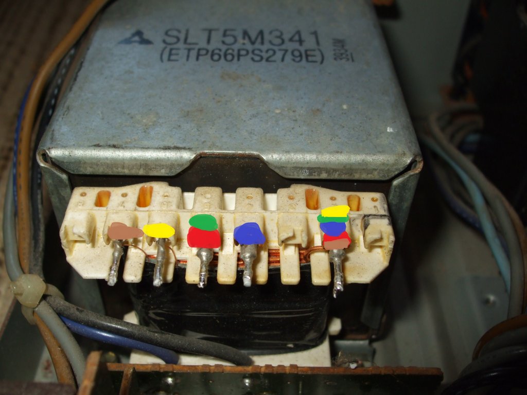

Cseréltem a kondikat! Plussz lenne még egy trafó kérdésem mellékeltem. Van rajta egy kimenet ahol 60v van nem tudom hogy lehet e belőle valahogy 45-50v csinálni.? És leírnám mit mértem a kivezetéseken: piros60v,kék30v,zöld30v,sárga12v,barna15v,piros+kék30v,barna+sárga4v,
(#) reloop válasza colos850514 hozzászólására (») Máj 10, 2012 /
Ezt már nevezem
A trafó két 30V-os tekercse hasznosítható, hogy váltakozva egyutasan töltsék a puffert. Kb 40V feszültségre számíthatsz.
A 45-50V nem lenne számottevően hangosabb.
Ha igényled lerajzolom a tápot.

Köszönömszépen! Tehát akkor nekem 1 +-gnd tápom van és azt csinálom(lyuk)meg +gnd re?
Ez nem szimmetrikus táp, bár a lehetőség meg van benne. A szekunderek felváltva töltik a diódáikon keresztül a puffert. A periódus felében pihennek. (Ezt jól is teszik, mert elég vékonynak nézem a drótjaikat )
(#) colos850514 válasza reloop hozzászólására (») Máj 10, 2012 /
technics suz-55 ből van.
Az eredeti készülékben a teljes hidas egyenirányítással +/-39V-ot teljesített, ezt a TDA2050 nem bírná. Meg kell elégedni a felével.

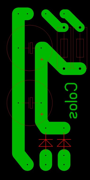

Így jó lessz ?
Táp.lay
Picit igazítottam.
Táp.lay
És nem nyitja meg valamiért!
Nálam jó.

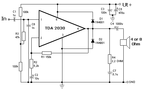

Az oldalon a kapcsolások közül a legújabba találtam a csatolt kapcsolást. Ez mivel jobb mint az oldalon szereplő kapcsolás (2. csatolmány)?. Illetve mi a szerepe a C2,C6 nak? És a bővített verzióba lévő 10µF-es kondi? Csak mert ezek egy műveleti erősítős alapkapcsolásban nincsenek benne. Ezek mit befolyásolnak?

(#) reloop válasza ODU hozzászólására (») Máj 10, 2012 /
Szia! Az erősítő zaja annál kisebb, minél kisebb ellenállással zárjuk le a bemeneteit. Különösebben nem kedveljük a zajt, de a bemeneti ellenállásnak nem szabad túlterhelni a jelforrásunk kimenetét. Ha például ezt a kapcsolást egy passzív hangszínszabályzó után kötnéd be, akkor R3-nak 100k-t ajánlanék. Ugyan ez igaz a visszacsatoló ellenállásra is, melyet a kimeneti egyenfeszültség optimális beállítása érdekében a bemenetet lezáró ellenállással azonosra szokás venni. Mivel jelen kapcsolásban (a csatoló kondenzátor miatt) ennek nincs jelentősége, az R1 150k-ra választását nem tartom helyesnek. (Sőt nagyon nem )
A TDA2030-50 tuningolók nem riadnak vissza az R1=1k, R2= 47 ohm értékektől sem.
Itt jön a képbe a C2. Ha C2-t kivesszük a kapcsolásból, akkor az áramkörünk mindössze egyszeresen fog erősíteni. Magasabb frekvencián C2 ellenállása nulla felé közelít, itt az Au=R1/R2+1 képlettel határozhatjuk meg az erősítést.
Az R2 C2 egy felüláteresztő szűrő, domináns frekvenciáját az f=1/(2*Pí*R2*C2) képlet írja le. Értékét 5-20Hz között szokás megválasztani. A 680ohm és a 22µF esetén 10Hz-re esik a vágás töréspontja.
A feszültség osztóra azért ajánlottam a 10µF hidegítő kondit, mert nélküle a tápfeszültség hullámosságának 1/2-e a bemenetre kerülne. (Ebből azért elnyom valamennyit a jelforrás, de jobb megelőzni a nem kívánt búgó hangokat )
