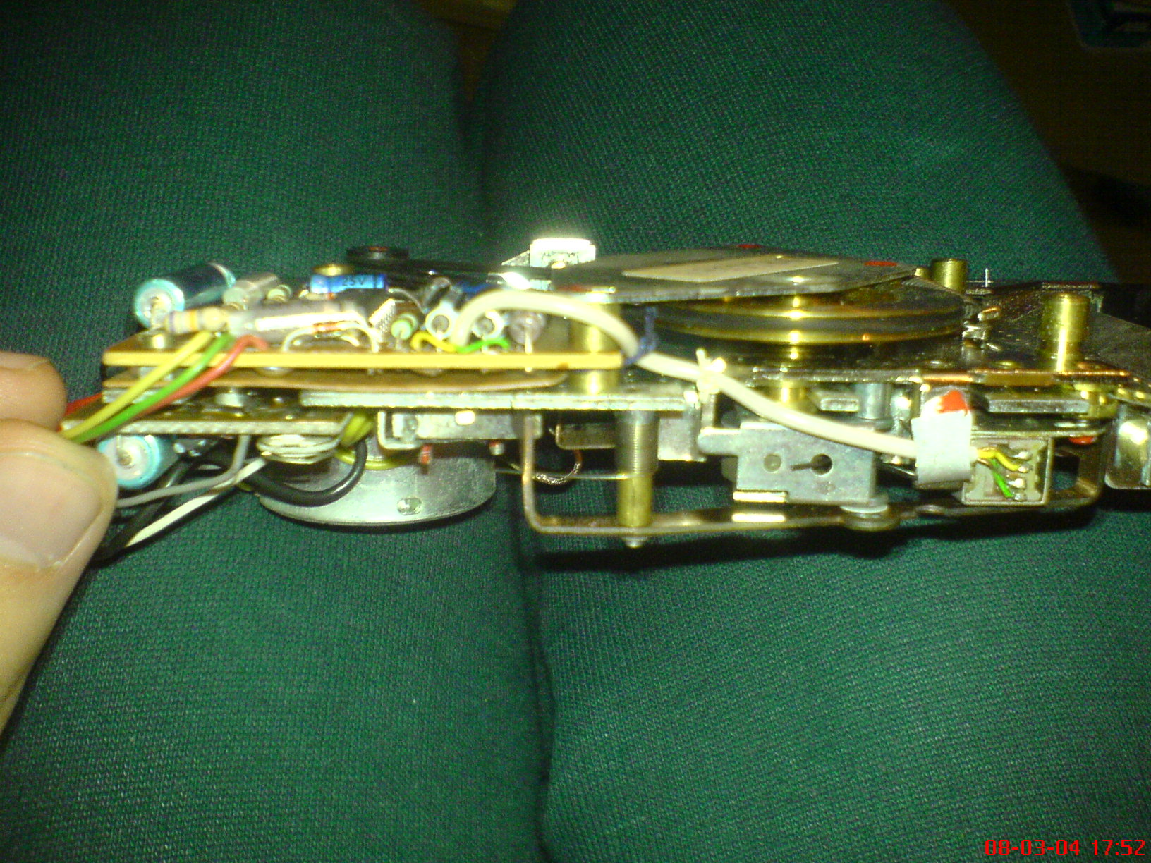

Van egy VIDEOTON RD5678 2utas autórádióm . Az elsődleges baja az, hogy kazettát behelyezve, alap hangerőn tényleges feles balansszal szól, ám ha hangosítok, akkor a bal oldali hangszóró csak sistereg, egyre hangosabban, míg a jobb ténylegesen erősödik... Rádió részével nincs ilyen tünet, csak kazival. Kipróbáltam 3kazit is, köztük volt egy adapterkazi is.
Szia, Talán a fejről leszakadt a vezeték?
Nem hiszem, mivel alap hangerőn szól rendesen, kazival is.
Meg kell nézni a fejnél nincs e leszakadva a szál vagy megtörve valahol,ha nincs a fejet is ellenőrizni kell nem szakadt e meg!Javasolnám zárd össze a fejen a két oldal csatornáit és így kiderül azonnal,hogy a fej rossz vagy más a hiba!
Készítettem pár fotót:
Helló

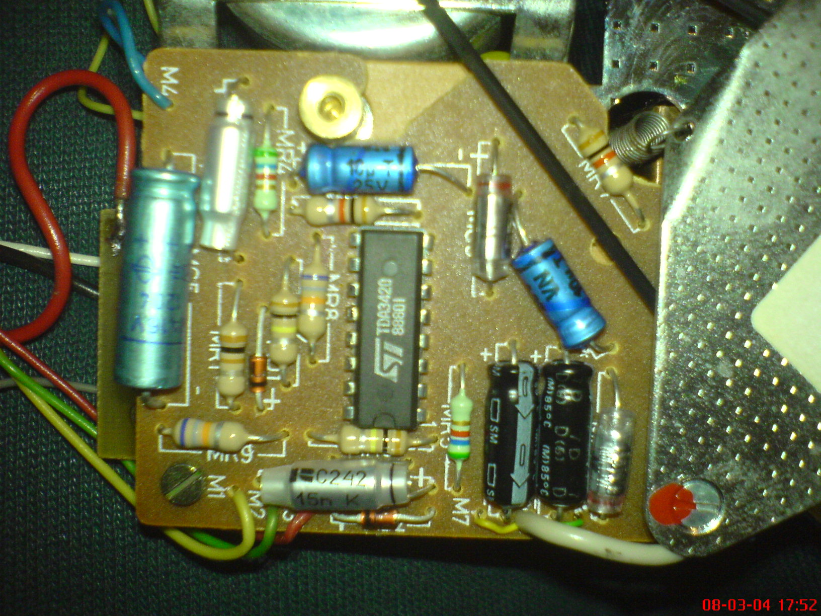

Szerintem a fej előerősítője környékén kellene a hibát keresni. Ha a fej lenne rossz akkor egyáltalán nem szólna az egyik oldal. Ha a végerősítő lenne rossz akor meg a rádió is rossz lenne. Ott nézz körül, ahová a fejből a vezeték megy. Esetleg arről a részről is csinálhatsz pár képet, hogy lássuk, hogy van megcsinálva.
Remélem jókat fotóztam
Ha kell, jobban szétszedem, csak legyen jó![]()

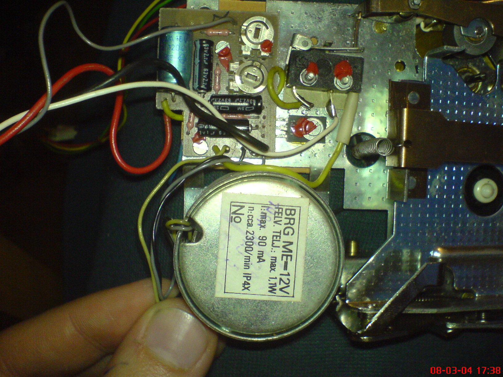

Egyébként van még 1 gondja: sípol elég durván... Gondolom testelési probléma... Gyárilag nem votl testelve, én megtettem, de ugyanolyan maradt... Mondjuk ez nagyon másodlagos probléma
De azért, hátha tud rá valaki valamit A képek gondolom mind a testeléshez tartoznak... Hátul a kábeleknél a testelő saru, amire kéne kötne a testkábelt, a másik két képen meg gondolom a tényleges kitestelés a burkolatra a savarokon keresztül. De nem tudom, nem nagyon értek ehhez:S
A fejet megnézném mindenképp!Akkor szokott hangosan sisteregni ha a fej szakadni kezd de még nem teljesen szakad meg!Ha az jó akkor természetesen az előerősítő rosszalkodik!
Fejen nem látok bajt... Előerősítőn se, az az igazság:S
Se beégés, se forrasztási hiba, se szakadás, semmi... Bár tény, nem vagyok szaki...:S

Ha a rádió megy a magnó meg nem, akkor a hangerőszabályzótól a végfokig biztos hogy jó. Akkor csak a fej erősítője lehet a rossz. De hogy kis hangerőn meg meg szól nagyon meg nem. Ez megfogott.
Hangosításra hallani lehet, h produkálni akar valamit, mivel szól a kaziról a zene és ha hangosítom, egy ponton eltűnik a zene és csak sistergés, ami egyre hangosabbá válik...
Arra gondoltam, hogy a Poti megadja magát félúton, de ha műxik Rádióval akkor azzal nem lehet gond, és ahogy írtad a végerősítővel sem. Még arra gondoltam, hogy mikor elér egy bizonyos hangerőt akkor a kazi fejerősítője felmondja a szolgálatot, túlvezérlődik, esetleg védelem, VAGY valamelyik kondi(k) kiszáradtak, bár sztem ennek az esélye nem nagy, de kitudja,..
Bandeee, ha van egy kazód amit szét tudsz kapni, akkor a fejéről a jelet vidd a kazód fejerősítőjére, és nézd meg, hogy azzal, mit produkál, lehetőleg ne legyen galvanikus kapcsolat a két lejátszó közt. Ha így is fennáll akkor egy új 8 -lábu kis jószág megteszi, a régi előfokot ki s az újjat bele, de amgy nincs egybe a fej erősítője a végfokkal?

Na ahogy néztem a kapcsolási rajzot csak a fej előerősítőjén lehet a gond, mert utánna már egyesül a rádió jelével. Azon a panelon a rajz alapján ki lehet mérni az ellenállásokat és meg kellene mérni azt a két diódát is, hogy nagyjából ugyanolyan-e az értékük. És valve-nek igaza van ki kellene próbálni egy másik fejjel is biztos ami biztos alapon. Ha nem jó akkor esetleg egy IC-cserét is megér, mert ahogy nézem nem drága.
