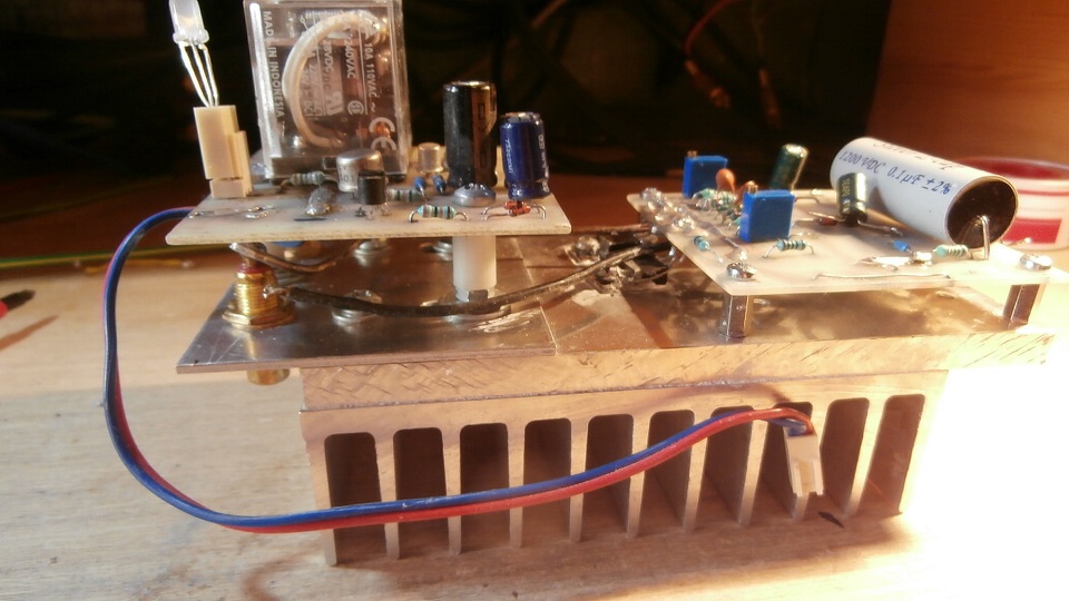

VF-4 Doboza
(#) mek-elek válasza sasasas hozzászólására (») Márc 20, 2018 /
Köszönöm az illusztrációt!
Nem vitázva, de tényként, közel fele hűtőbordával, nyitott alsó polcon, falig betolva, nálam langyi.
Az emlegetett konstrukció nálam, a hátsó faladdal majdnem egyező, de nekem arra van szerelve a két különálló hűtőborda mivel monoblokkban van megépítve. Az erősítőblokk a hűtőbordára van szerelve, tükrösen, középről, a két széle felé. Középen közöttük van a bemeneti váltó, a műanyagházas potival, mivel a két test nem egy potenciál. És a bemeneti csatlakozók közelsége miatt ugyebár nem kell árnyékolt kábel. A két végénél a hátsó falon vannak a védelmek szerelve követlen a hangszóró csatlakozó felett. Legalább akkora omron jelfogóval mint nálad, de felese panelon. Ezáltal igen rövid a készülékben a bemenő, és kimenő kábelezés. Az erősítő panelek ellőtt vannak a pufferek 2200µF-okból, az előtt pedig a trafók a homlokfalnál. A készülékben 5db trafó van építve, 2db a végerősítő, 2db a védelmek, és egy az egyéb. A hangerő, és a bemeneti váltó rudazattal jön közel középen, az előlapra. A mivel igen közel vannak egymáshoz(amit az elektronika igényel), ezért ezt két fogaskerékkel ellensúlyoztam, hogy kellően lehessen használni. A készülék földcsillagpontjait a hangszórók testpontjaira szoktam építeni. A készülék csak tömör ezüstözött rézhuzallal van megépítve(eltérő vastagságú). A védelem még soha nem működöt, napi használat mellett sem.
