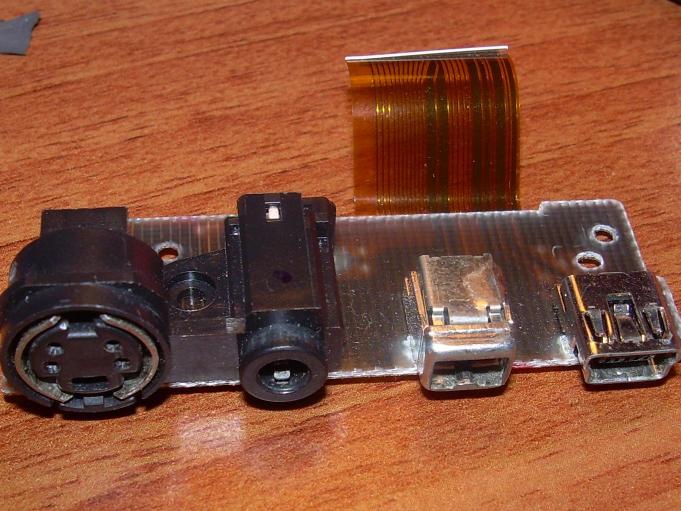

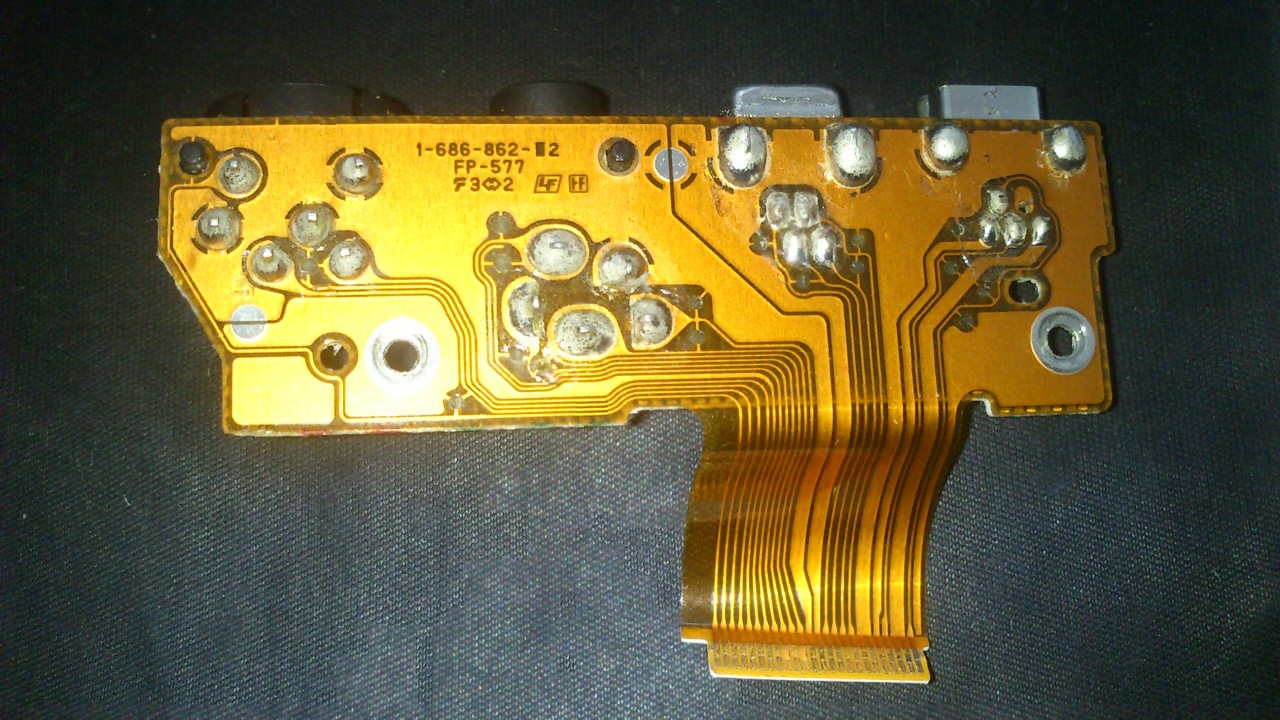

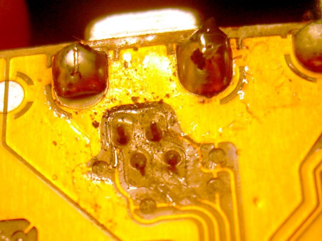

van egy sony dcr-trv-250e kamerám amiből kitörött a firewire csatlakozó. Cseréltem volna (tudom, nem kellett volna), de a fólia már a kiforrasztásnál felszakadt A panel tipusa: 1-686-862 FP-577, hol tudnék ilyen bontott panelt találni esetleg? Vagy van valami ötlet a panel javítására? Kép mellékelve. Előre is köszönöm.
Sehol nem találsz ilyent, inkább nézd meg nagyítóval hová vezetnek a fóliasávok, majd tisztisd meg a panelt laktól festéktől, és forraszd át vékony huzallal.
folyasztó szert használj, és vékony hegyű pákát, max.40W
