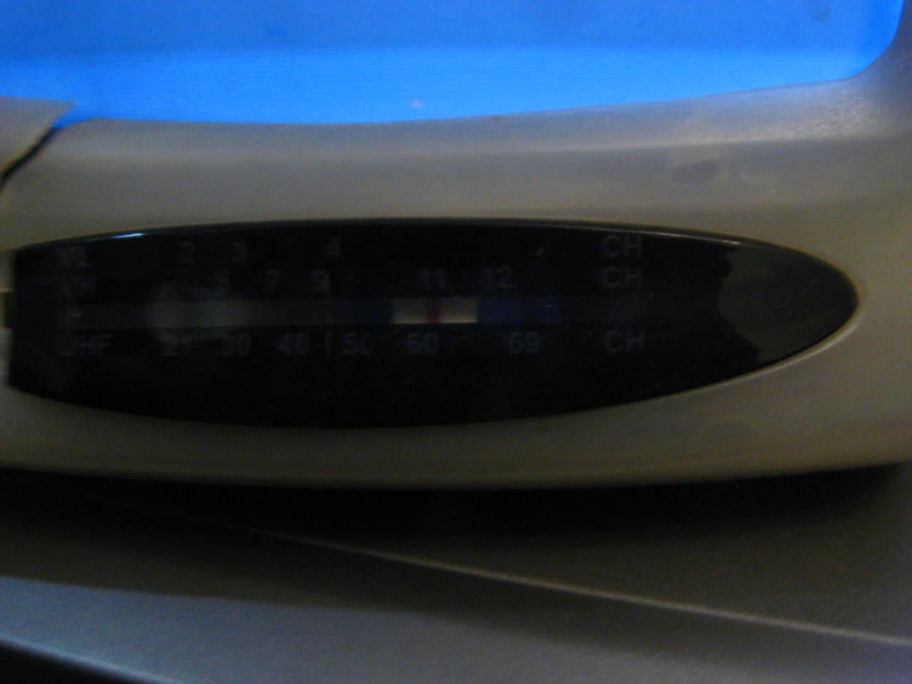

RF kábellel csatlakozva a TV antenna bemenetéhez próbáltad?
Hogyan kerested meg a magnóból kijövő frekvenciát?
Általában a scart ra menő videó jel szokott menni a videó magnó Rf modulátor bemenetére is , de ez videó magnó válogatja , hogy , és miként . ha egyik sem ad képet , akkor előrébb kell keresni a hibát
Manuális kereséssel úgy, hogy nagyjából tudom, hogy hol kellene lennie.
Mára pause, holnap lehet, hogy kinyitom...
Ha nem állítottad el, akkor gyárilag a video UHF 36 csatornára ad ki jelet.
Ha megtaláltad valóban, akkor zajtalan, sötét képet kell kapnod, akkor is ha nincs moduláció. Videót kikapcsolva FM zajossá válik a kép. Ha ezt tapasztaltad, akkor sikerült ráhangolnod. A hozzászólás módosítva: Jún 6, 2017
Nem akarok valótlant írni, holnap megnézem még egyszer...
Fentiek szerint ellenőrizd, menü megjelenését is, elvileg az még működhet.
Most nézem éppen, hogy ha be van kapcsolva a lejátszó, akkor drasztikusan elhalkul a zaj, viszont csak hangyaháború van. Tehát még a modulátorán se jön tartalom!
![]() Közben megtaláltam a néma feketeséget, amely körülbelül a "hatvanvalahányas" csatornán lehet, de tartalom az nincs! A hozzászólás módosítva: Jún 7, 2017
Ha pontosan ráhangoltad, akkor a vivő elnyomja a zajt, sima kissé sötét képet kéne látnod.
Közben a "hatvanvalahányas" csatornán megtaláltam a néma feketeséget, ami szerintem a lejátszó tartalomhiányos jele lehet, mert kikapcsolásra visszajön a hangyaháború plusz zaj.
(Egy régi manuális hangolású hordozható ff tévével ellenőrzöm a jelet.) A hozzászólás módosítva: Jún 7, 2017
Idézet: „(Egy régi manuális hangolású hordozható ff tévével ellenőrzöm a jelet.)” Kék háttér a TV ből jön, vagy a video menüje? A hozzászólás módosítva: Jún 7, 2017
Kazettát lejátszva próbáltad?
