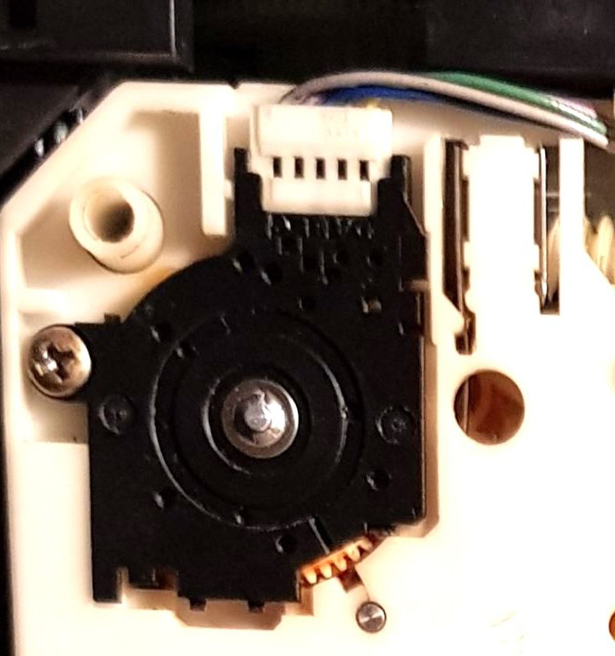

(#) Pacso hozzászólása Okt 6, 2017 /
Sziasztok! Van egy videomagnóm, amit előszedtem és a kazetta kiadásnál nem csévéli vissza a szalagot és beakad! Elképzelhető hogy a meghajtó szíj a bűnös ?? Vagy máshol keresgéljek ?? Előre is köszönöm a válaszokat !!
(#) CHZ válasza Pacso hozzászólására (») Okt 6, 2017 /
Több információra lenne szükségünk, magnó típusa, stb...
(#) Pacso válasza CHZ hozzászólására (») Okt 6, 2017 /
Ez egy LG V280 DVD combó. Régóta áll, csak most odaígértem egy alapítványnak és kiderült hogy csak a DVD része jó ! Szeretném ha használható állapotba tudnám rakni !
Mechanika által vezérelt rotary switch hibája lehet, tisztításával javítható.
(#) Pacso válasza CHZ hozzászólására (») Okt 7, 2017 /
Köszi! Körbe járom a dolgot
(#) CHZ válasza Pacso hozzászólására (») Okt 7, 2017 /
Egyszerű, vedd ki a mechanikát, alaplapon megtalálod a kapcsolót, tisztítsd ki és próba.
(#) Pacso válasza CHZ hozzászólására (») Okt 8, 2017 /
Szia!Szép napot kívánok neked. Kibontottam. A képen látható lenne ? Elég ha kontakt tisztítóval befújok, vagy meg kellene bontani ?
(#) CHZ válasza Pacso hozzászólására (») Okt 8, 2017 /
Elsőre próbáld csak befújni és körbejáratni. Szíjjatt is ellenőrizheted...
A hozzászólás módosítva: Okt 8, 2017
Köszönet a segítségért!! Tökéletesen működik, eddig minden esetben kiadja a kazettát ,de még próbálgatom !
