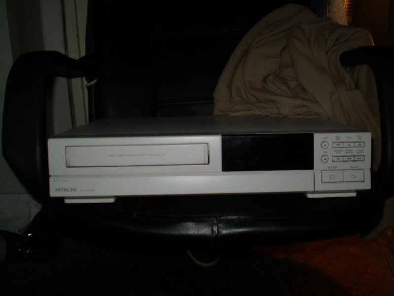

(#) wpetya hozzászólása Márc 14, 2011 /
Van egy Hitachi VT-2500 E VHS ipari videóm. Vajon tudja a rendes sp lejátszást, vagy csak a biztonsági felvételekét? Szerintetek mennyit érhet?
(#) mugab válasza wpetya hozzászólására (») Márc 14, 2011 /
Általában az ilyenek a 24 órás felvétel / kazetta speciális sebességet tudják, és nem 25 frame/sec -el.
Manapság már vannak ennél korszerűbb eszközök, szóval sokra ne számíts, főleg hogy a képről az sem jön le hogy több csatornát tud e vagy csak egyet...

(#) wpetya válasza mugab hozzászólására (») Márc 18, 2011 /
Négy csatornát fix tud, (négy felé van osztva a kép a felvételen, amit ő készített.) de ha kell valakinek vigye egy jelképes összegért. Nekem nem kell, és nem akarom elkótyavetyélni. Az lehet, hogy szalagvezető görgőt cserélni kell benne, mert csipkézi a szalag szélét. (De az is lehet, hogy nem, csak olyan szalagot tettek bele eleve, ami csipkézett volt.)
