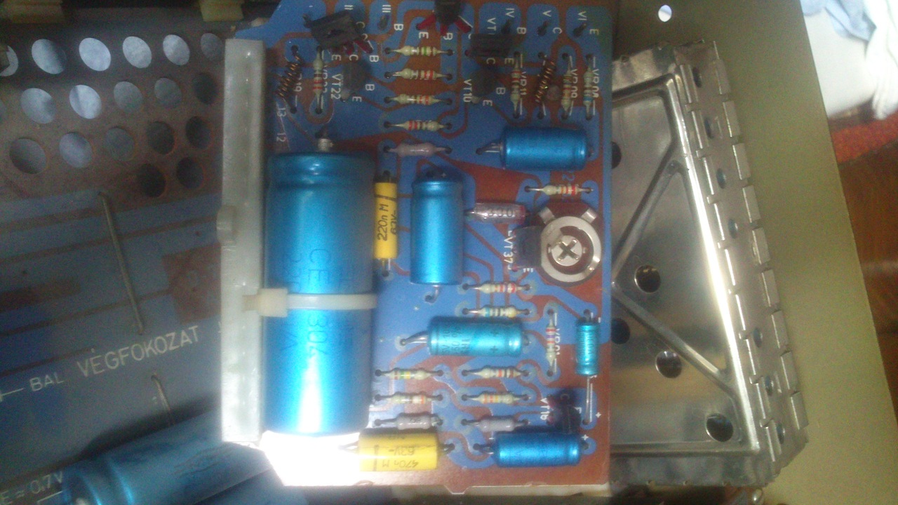

hali mindenkinek.
kaptam egy ien erősitőt de az egyik végfok modul teljesen szét van esetleg lenne valakinek egy elado ó panelje?
elöre is köszönöm
(#) Beringer 600 válasza tucsok0706 hozzászólására (») Jan 8, 2014 /
Szia! Tennél fel egy képet a cserélendő panelról?Talán javítható!

(#) tucsok0706 válasza Beringer 600 hozzászólására (») Jan 8, 2014 /
itt a kép

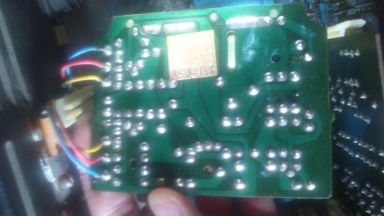

a forr szemes oldaláról gondoltam.Ha tudok szívesen segítek.
No csak azért kértem a másik oldaláról képet,mert van nekem ilyen modulom,az se 100%-os és meg nézném hogy a tiéd jobb-e vagy az enyém.
(#) Ameron24 válasza tucsok0706 hozzászólására (») Jan 8, 2014 /
Egyébként olyan 2-3000 Ft-ból újratudnád építeni, ezt a végfokot, nem kell hozzá nagy hozzáértés, ha a fólia nem sérült nincs felszakadva, megégve, akkor panelt nem is kell újragyártanod a tekercs a kép alapján jó, a 2db 3-5wattos ellenállást 8 asszem 40-50 ohm körül van azokat érdemes lenne megnézni hogy jók e, ha nem azokat is cseréned kell. van kapcsolási rajz is, de ha kell küldök beületési rajzot ( mi milyen érték ( mvel tudod helyettesíteni stb) a legdrágább elem amúgy a 2db BD809-810( ha jól tudom) ezt tudod helyetesíteni pl BD911 BD912 párossal.
amint látom már javított ez a végfok mert pl a 2 db 40-50 ohmos ellenállás is cserélt.
A hozzászólás módosítva: Jan 8, 2014
a hatulja egész jo

(#) Ameron24 válasza tucsok0706 hozzászólására (») Jan 9, 2014 / 1
Na megnéztem neked a VR39 és a VR40 az nem40-50ohm hanem 0,47ohm.
Az alkatrészek kiforrasztásakor használj ónszívó szalagot, vagy ónszívót, újramelegítéskor tehetsz rá egy kevés folyasztószert, és egy pici ónt így gyorsabban olvad, illetve ha ónszívót alkalmazol biztos hogy nem fogod túlmelegíteni a fóliát így nem fog "delaminálódni"(felhólyagosodni) illetve az új alkatrészeket is könnyű behelyezni.
A NO-Clean termékeket ajánlom, ezek után nem kell takarítani pl. isopropyl alkohollal.
(#) Beringer 600 válasza tucsok0706 hozzászólására (») Jan 9, 2014 /
Még ennek a panelnek,egészen jó a fóliás oldala,csak rendbe kell szedni.
