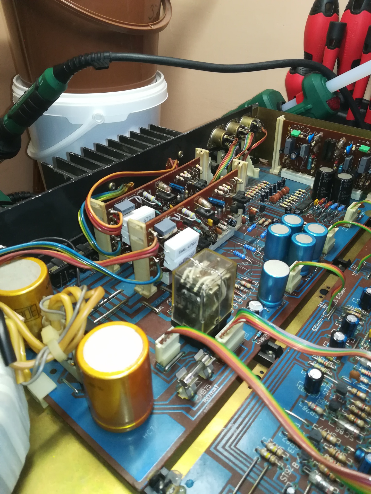

Sziasztok! Van egy ea 7386 erősítő a probléma az hogy az egyenirányitó híd után 35v helyett 72v feszültséget mértem solynos a közeli szervizben már nem vállalják. Ezért kérnék egy kis segítséget hogy mi okozhatja ezt egyik napról a másikra.
Az a hiba, hogy nincs hiba
![]() +- feszültségek vannak a diódahídon. Mérd a két kimenetet a fém házhoz képest. Milyen hibajelenség miatt mérted meg? A hozzászólás módosítva: Márc 12, 2020
Nem rég kondenzátorokat cseréltem mert holszolt holnem utána megszolalt rendesen de mikor újra bekapcsoltam a relé nem húzott be és világított a piros led. Aztán gondoltam hogy feszültséget merék néhány helyen és minden hol a duplája volt.
Először is mérd meg a végfokok kimenetén az egyenfeszültséget, még a relé előtt. Ha valamelyiknél néhány tized voltnál nagyobb feszültséget mérsz, akkor az a vég a ludas. Ha jók a kimenetek, akkor megnézném a védelmet is. Műszerrel végigmérném a feszültségeket is, tápok, munkapontok stb.. Elképzelhető egy fóliaszakadás vagy rossz forrasztás.
A testhez képest mértél 72V-ot, vagy az egyenirányítón?
Testhez képest érdekes lenne, mert akkor valamelyik táp teljes zárlatban lenne, hacsak nincs nagyon elkötve. A relénél van dc a kimeneten?
Az egyenirányitó híd után van egy - 35v és +35v ezvan rányomtatva én ott mértem. Utána a házhoz raktam az egyik érintkezőt a másikat meg a +35v hoz és úgy is 70v felett van. A toroid trafót megmértem van 2 vezetéken 3.3v a másik három vezetéket meg úgy néztem hogy a középső a mínusz és a két szélén 26v feszt mértem. De ha a két pozitivot néztem akkor 54v feszt mértem. Át alakítva nincsen semmi nem lett át kőtve. Lehet hogy a toroid feladta?
Érdekes. A trafó jónak tűnik, pontosan ezt kell mérned rajta.
Testhez képest a -35V mit mutat? Kezdésként vedd ki a végfok modulokat. C 5 érintkezős csatlakozót húzd le a trafóról, hogy a tekercsek ne zavarjanak bele, és a -35V ág és a test között mérj ellenállást (miután a kondik kisültek) 70V a testhez képest csak úgy lehet, ha a test nem 0V-on van, hanem -35V-on. Lehet pár kép segítene, mert szerintem vagy valami elkötés van, vagy esetleg túl hosszú alkatrészláb leér, mert burkolathoz képest 35V-nál "messzebbi" feszültségnek nem kéne lennie.

Szia Egyenirányítás nélkül trafón kb.:2x24Vac feszültségnek kell lennie. A trafó középmegcsapolása és az erősítő testje között zárlat közeli ellenállást kell mérned.

A szekunder ellenállása miatt a diódahíd előtt mindenhol testet fog mérni.
" 2 vezetéken 3.3v a másik három vezetéket meg úgy néztem hogy a középső a mínusz és a két szélén 26v feszt mértem. De ha a két pozitivot néztem akkor 54v" Ez alapján a trafót én jónak mondom.
Most állok neki az erőitőnek nos ha jól értem az üzenetet akkor a multi egyik érintkezőt a - 35v hoz rakjam a másikat a házhoz. A multimétert a sipolosra állítsam? Bármit megjavitok de mikor szakszavak jönnek akkor bajban vagyok ezért kérdezek vissza.
Szia! A multiméter egyik érintkezőét a -35V-ra, a másikat a testre érintsd, ahogyan írtad is.
Szia! Ezt mérést a Graetz híd után, az egyenáramú oldalra értettem. A kérdező mérése nem egyértelmű számomra, mert a trafóból nem jöhet pozitív feszültség.
1et sipol és számol felfelé és 1097 nél meg áll
Szia! A trafón megvan a 2X22Vac? A tekercseket mérd meg, hogy nem e szakadtak, a trafó kikapcsolt állapotába!
1. Húzd le a trafót a panelról
2. mérj a diódahíd után ELLENÁLLÁST, ne dióda módban. Mindkét oldalról mérd, a fém házhoz képest az ellenállást mondjuk 20k állásban. Ha jó, akkor lassan fel kell számolnia a multinak 20k-ig, majd szakadást mutatnia. Ha nem így van, vedd ki a végfokokat, és úgy is ismételd meg a mérést. Ha nem mérsz kis ellenállást (<5-6k), akkor jó, de akkor nincs magyarázat a 70V-os mérésedre a házhoz képest. Ha Budán vagy, megnézem neked, hogy mi a helyzet vele
Értelek én, de szerintem rossz megfogalmazásról lesz szó, hiszen 2*24V-ot és 52V-ot említ, illetve a 3.3V is stimmelt neki.
Szerintem ezt az irányt nem érdemes erőltetni, amikor alapból nehézkesen halad a mérés. Persze alapból azt mondanám, mérje ki a trafót, aztán a 4 diódát. Ami miatt kicsit esélytelen a dolog, hogy alapból volt egy végfok problémája, és azt így nehéz lesz távjavítani, ha már a tápfeszültségnél leragadtunk, ami konkrétan 5 alkatrész.
2x26 voltot mértem. Ha kivan kapcsolva akkor o.
Ha benne volt a végfok és ha kivettem akkor is csak 3.3k ig számolt lassan.
Akkor a trafó jó. Azt még ellenőrizd, hogy a 2x26V-os tekercseken sípol e a műszered. Bekötött trafóval sípol e a műszer, a trafó középkivezetése és a ház testje között?
