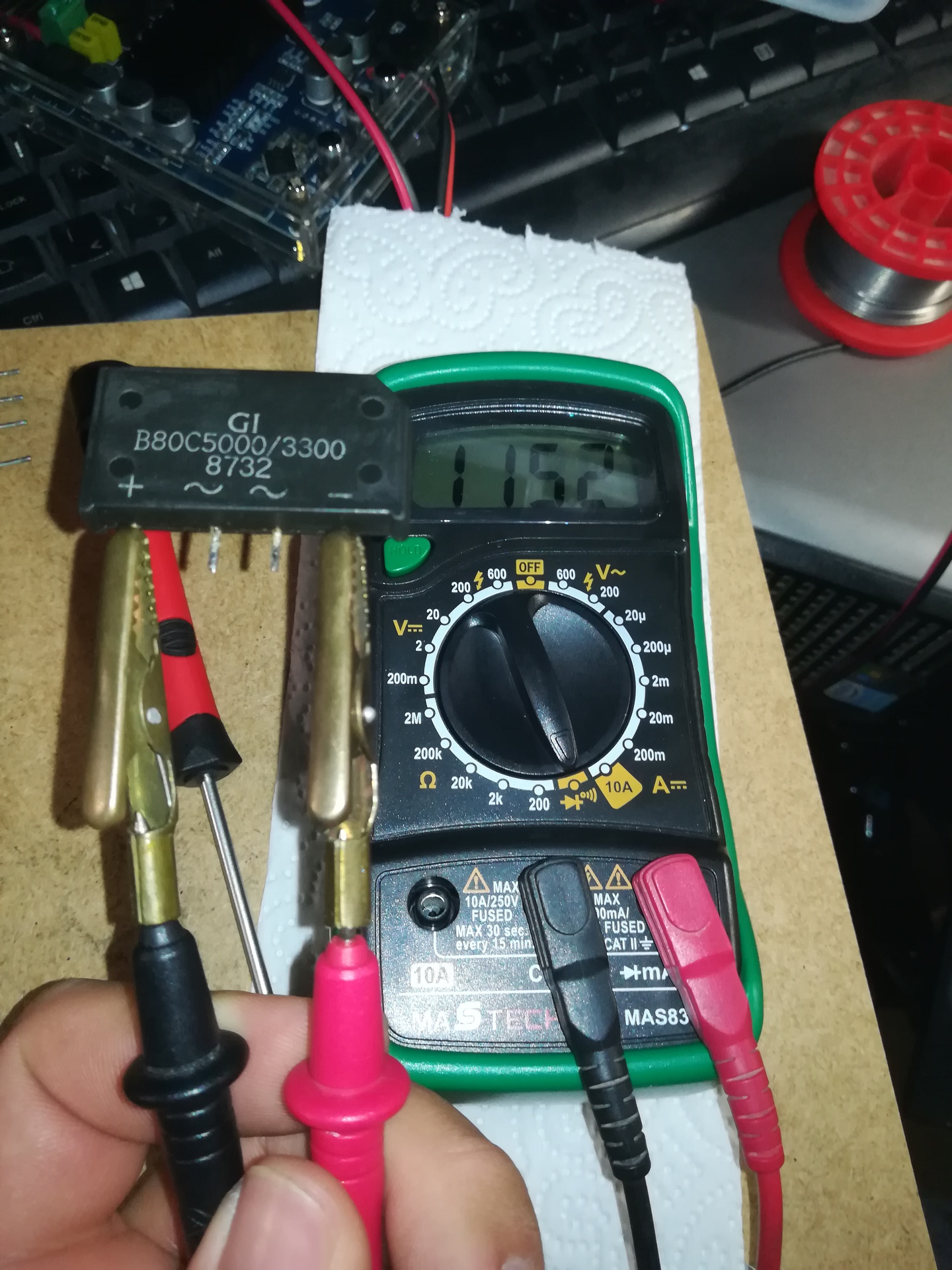

(#) árpád30 válasza alfa008 hozzászólására (») Márc 14, 2020 /
És milyen állásba kapcsoljam a multi métert és milyen értéket kell kapnom?
(#) antiktelefon válasza árpád30 hozzászólására (») Márc 14, 2020 /
Hát ha változik, akkor nagyon nem kéne bekapcsolni. Diódahidat forraszd ki.
Mérés dióda módban: pozitív lábhoz képest mindkét ~ egyik irányba vezet csak.
Ezután negatív lábra ugyanezt meg kell ismételni, most a másik irányba kell sípolnia.
Irány alatt a mérővezetékek összecserélését értem.
Illetve bármit csinálsz, a végfokokat vedd ki, mert az a javítás elején nem fontos, viszont könnyen elromolhat.
(#) alfa008 válasza árpád30 hozzászólására (») Márc 14, 2020 /
Dióda vizsgálati módba. A pontos méréshez ki kellene forrasztani a diódahidat. A műszered negatív érintkezőjét, a híd pozitív lábára érintsd. A multi pozitív érintkezőjét valamelyik ac lábra érintsd rá! 400-500-as értéknek kell megjelelnie, a kijelzőn. Utána a másik ac lábon is ismételd meg ugyanez a mérést. A diódahíd negatív pólusát pont fordítva kell mérni.
A hozzászólás módosítva: Márc 14, 2020
(#) árpád30 válasza antiktelefon hozzászólására (») Márc 14, 2020 /
Ez nem sipol csak 490 értéket ir ki akár hogy érintem de ha a +és - hoz érintem akkor 1090 értéket mutat.
Akkor nem sípol, de egyik irányba szakadás, másik irányban 5-600 körül kell lennie.
Mérd végig, ahogy írtam feljebb.
+ és - között 2 dióda van, így 2 diódányi nyitófeszt mértél, a másik irányba is annyit kell mérned, de ez most irreleváns információ.
Képekben küldöm hogy mértem
Az értékek stimmelnek, ha az összes 500 körülinél a mérővezetékeket felcserélve nem mérsz semmit. (szakadást mutat)
Arra nem írtál semmit, hogy merre vagy, ha jársz Budán, ránézhetek mi van vele. Mert ha felcserélve szakadást mértél a diódákon, akkor az jó, és már semmi sem maradt, ami 70V-ot okozhatna. Mindenesetre ne dugd be, mert ha tényleg ilyen nagy feszültség varázsolódik oda, az sok mindent ki tud nyírni.

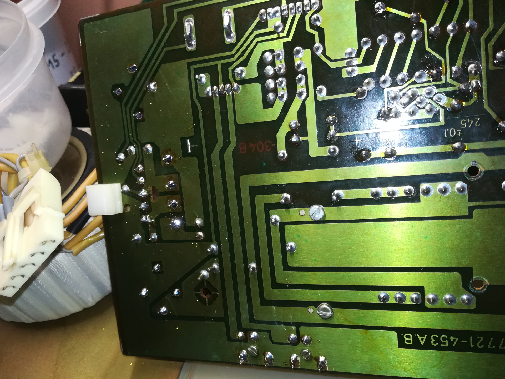

(#) alfa008 válasza árpád30 hozzászólására (») Márc 15, 2020 /
Szia! Esetleg a táprész nyákjáról, a fólia oldalról küldhetnél pár, jól látható képet. Miközben be van kapcsolva, természetesen eltávolított végfokokkal, arról is küldhetnél képet, ami akkor mérhető a ház és a -35V, valamint +35V-on mérve. Már azt sem zárom, hogy a műszer jól mér e, mert a 40V-os tápkondi 70V-tól felrobbanna.
A hozzászólás módosítva: Márc 15, 2020
(#) árpád30 válasza alfa008 hozzászólására (») Márc 15, 2020 /
Rendben csak vissza forrasztom az egyenirányitót.

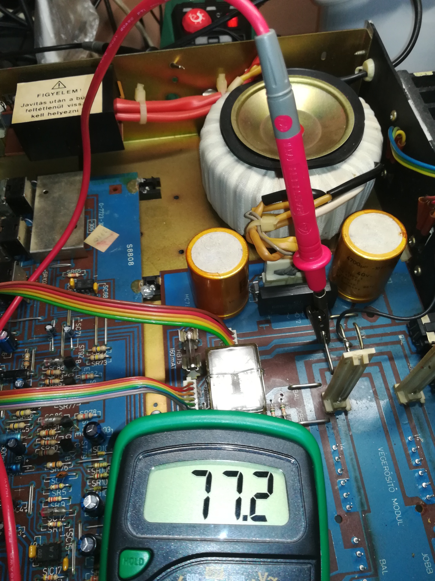

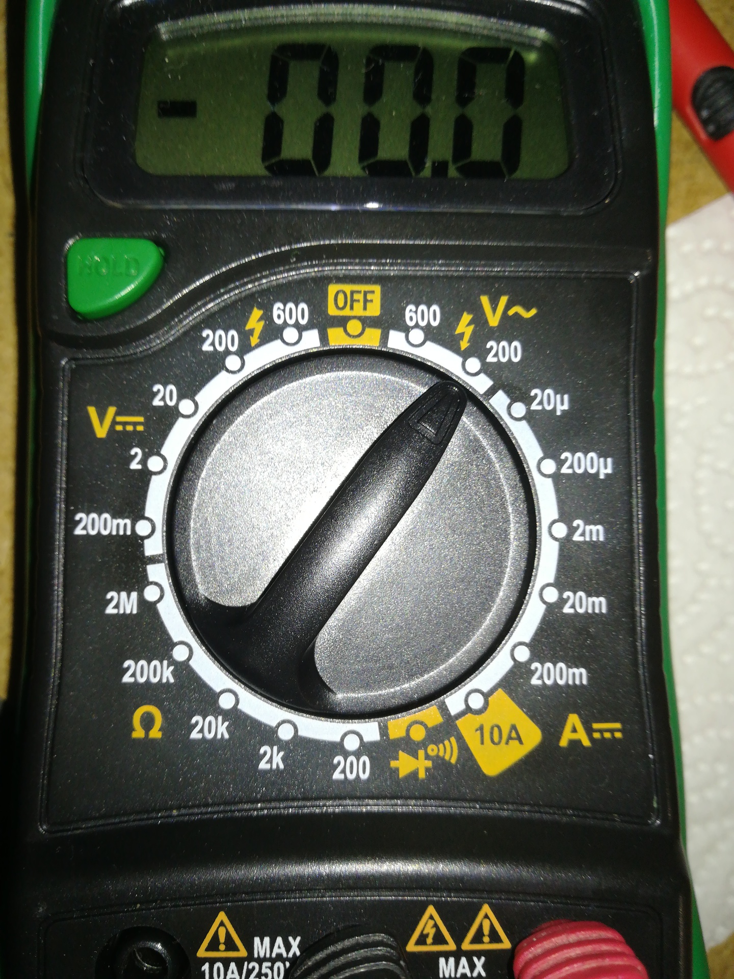

Szia! A műszered DC mérésre van állítva? Ha igen, akkor biztosan rosszul mér, 77V nem kerülhet a 40V-os kondikra.
Ezen nem tudom melyik oldalon van.
Mos át tekertem a másik irányba balra és a házon 35v volt a - 35v és +35v on 72v mértem.
Szia! Ott a hiba. A bal oldalra kellene állítani, úgy tudsz egyenfeszültséget mérni, a jobb oldali a váltó.
Akkor a táprész jó.
