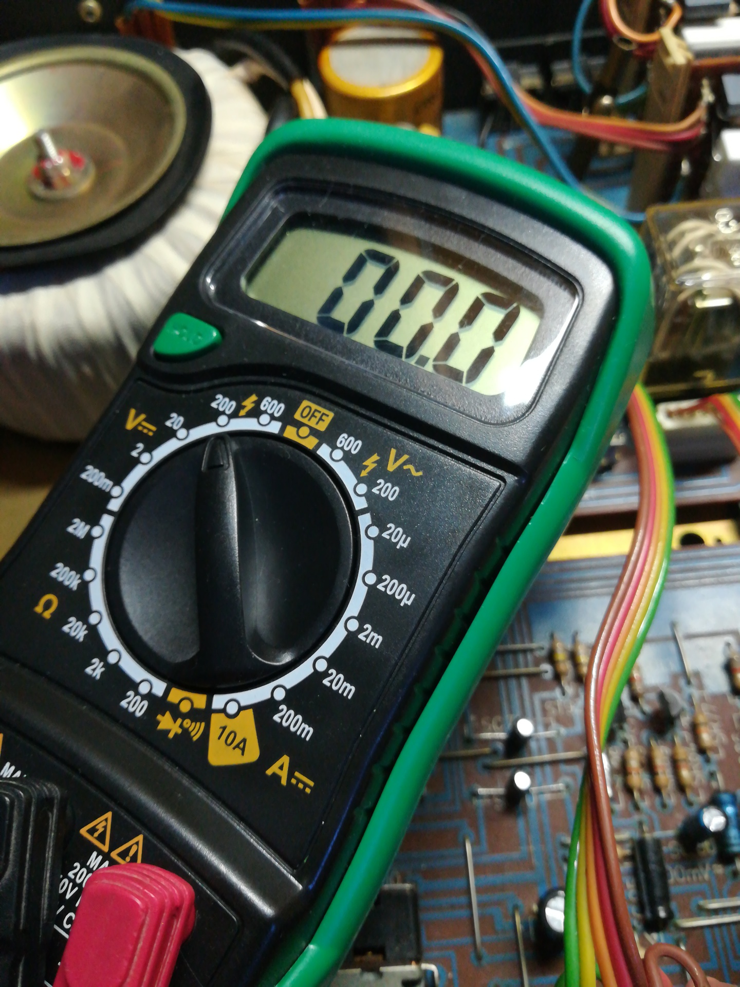

(#) árpád30 válasza alfa008 hozzászólására (») Márc 15, 2020 /
Remélem jól állítottam a multit de amit a képen látható az nem végleges számolt tovább és a végén egy 1est ir ki
(#) alfa008 válasza árpád30 hozzászólására (») Márc 15, 2020 /
A relé tekercsének két lábára kellene rámérni. Pirossal bekarikáztam, melyik az.
A hozzászólás módosítva: Márc 15, 2020
715 nem megy feljebb

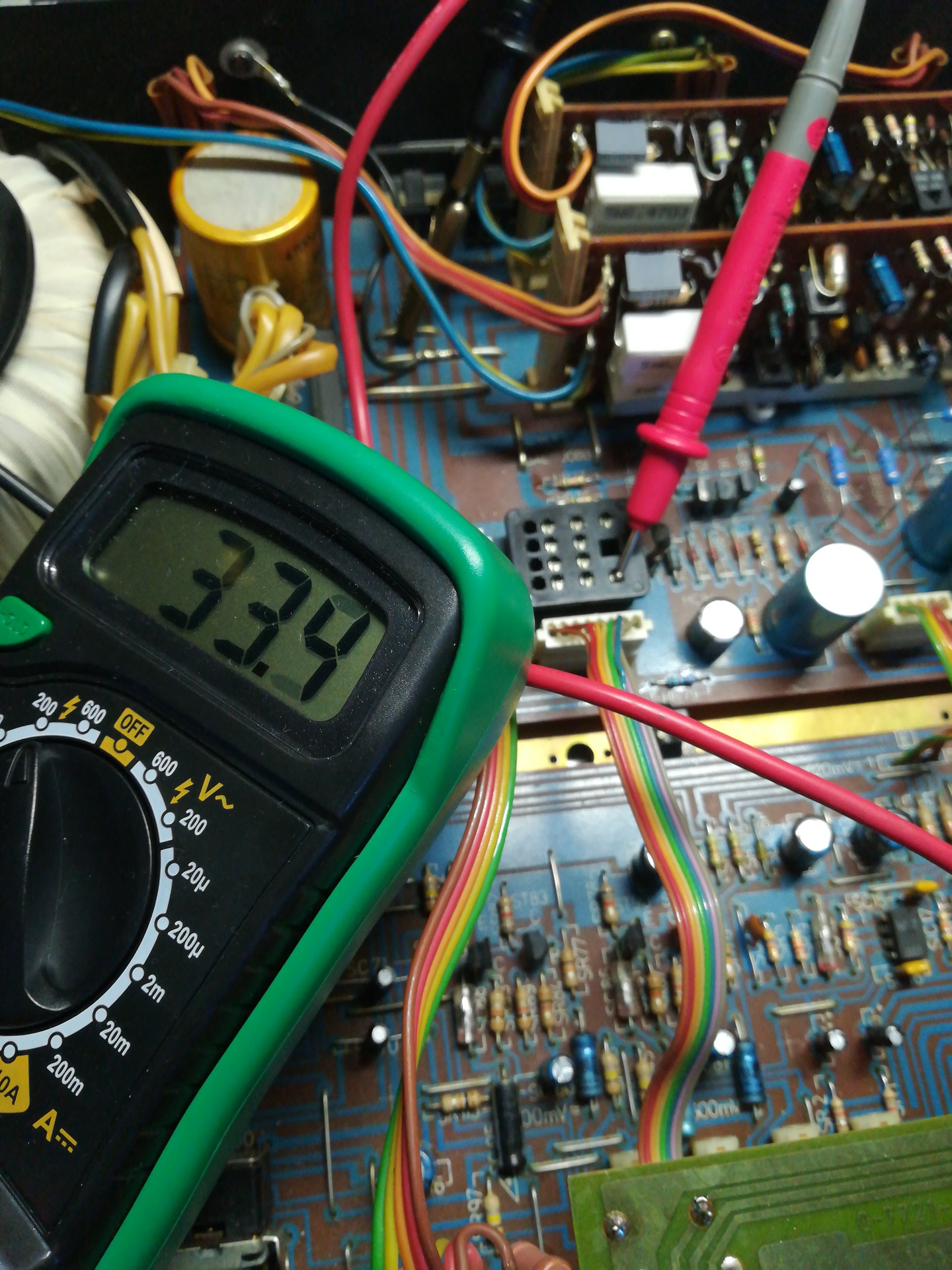

Betett relével mekkora feszültség van a relé tekercsének 2 lábán, természetesen mindkét értéket a testhez képest mérve?

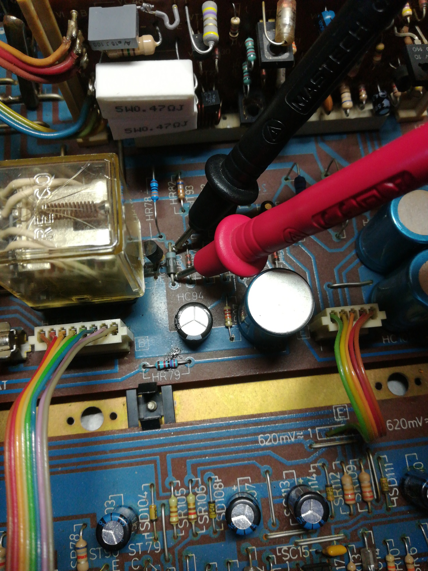

(#) antiktelefon válasza árpád30 hozzászólására (») Márc 15, 2020 /
Hát ez egyre jobb, de akkor a mérési hiba talált.
D80 diódán mérj feszültséget, ott van a relétől jobbra. dióda két végére mérőzsinór, dc volt állásban.
34v a relé mindkét végén
(#) árpád30 válasza antiktelefon hozzászólására (») Márc 15, 2020 /
Heló a diódára rá raktam de ugy ov
Hogy ov? 200V DC állásra rakd, balra fele. De ha a relé mindkét lábán 34V van, akkor a védelem nem húzza meg a relét.
Ha viszont a diódán ov van, akkor nem lehet a relé mindkét lábán 34V
Ahogy irtad a mérőzsinort oda raktam fotoztam
Hát bizony a védelem nem húz meg. Végfokok nélkül mérted ezt?
Mármint láthatóan nem, ismételd meg a mérést a végfokok nélkül.

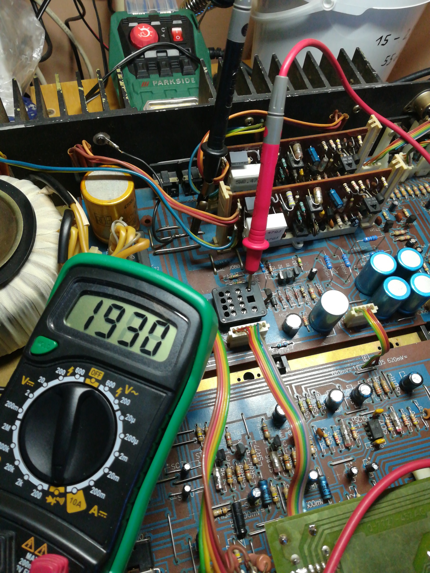

Úgy is 0v de én hibáztam a relé mérésnél ott csak a felső érintkezésnél van 34v alsonál 0v
Akkor be kellene húznia. Vagy a relé nem érintkezik a foglalatban, vagy a relé foglalat nem érintkezik rendesen, át kellene forrasztani.
