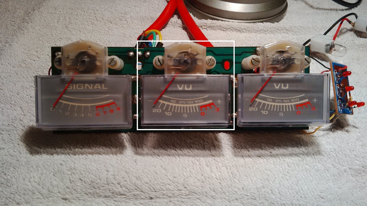

Kaptam ajándékba egy Videoton RA6380S Cleopátra rádiót izzókat kell cserélnem a skálánál, kipucoltam belőle a port, tökéletesen működik egyetlen apró problémája van a Bal oldali VU műszer nem működik!
Hol kell keresni a hibát? Mind a 2 oldali kimeneten szól a hangfal csak a műszer meg sem mozdul!
Kérem aki tud segítsen!
(#) scooby_ válasza Sony007 hozzászólására (») Szept 26, 2016 /
A műszer mögött lévő panelen lévő két trimmert kellene kicserélni, aztán jó lesz.

(#) steelbird válasza scooby_ hozzászólására (») Szept 28, 2016 /
Lehet a műszer is hibás, vagy pl. nem kap jelet a kijelző áramköre...

(#) Sony007 válasza scooby_ hozzászólására (») Okt 16, 2016 /
Szia Scooby!
Most volt időm foglalkozni a rádióval, sajnos nem a trimmer hanem sztem a műszer adta meg magát.
Kipróbáltam a középső műszer bemenetére (piros, kék kábelekre) adtam 1,5 Voltot 1-es fotón fehérrel jelölve. A középső műszer meg sem mozdul a másik kettő műszer bemenetére 1,5 Voltot adva egyből kimozdulnak, de azok működnek is üzem közben rendesen.
A 2 fotón jelöltem fehér színnel a középső műszert azaz a bal oldal visszajelzőjét, ez döglött meg.
Hol tudnék ilyen műszert beszerezni?
Köszönöm előre is!

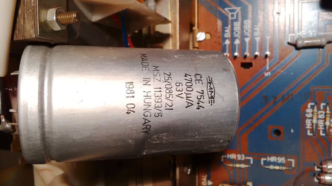

(#) Sony007 válasza Sony007 hozzászólására (») Okt 16, 2016 /
Hali,
Még egy kérdés?
Hol tudnék ilyen kondit venni?
Ha már szét borítottam kicserélném, bekapcsoláskor ad egy buffanó hangot teljesen letekert volume mellett lehet hogy ez a kondi okozza?
(#) scooby_ válasza Sony007 hozzászólására (») Okt 16, 2016 /
Sajnálattal olvasom a híreket. Valószínűleg szakadt a műszered. (direktben viszont sose kapcsolj a műszerekre feszültséget, ezeken uA-es áramok folyhatnak, máskülönben gyilkolod vele a tekercseket. Mindig köss vele sorba ellenállást.) Ilyen műszert elvétve talán találsz bontásból.
Pufferkondi 4700µF 63V. Konkrétan ilyet nem fogsz találni, illetve nem érdemes keresni. Tehetsz bele nagyobb kapacitásút ha gondolod, az sosem gond, akár 10.000µF is mehet bele, némelyiknek elég borsos az ára. Viszont a koppanást azt nem a pufferkondi miatt adja szerintem.

(#) doktor válasza Sony007 hozzászólására (») Okt 18, 2016 /
Általában nem szokot gond lenni a puffer kondival./ 4700µF 63V/
Mégis úgy gondolod, hogy cserélni szeretnád, előtte, mindennképpen, nézd meg a beépitett egyenirányitó hid paramétereit.
(#) doktor válasza Sony007 hozzászólására (») Okt 21, 2016 /
Szívesen.
A műszereket, érdemes lenne, mérés után megnézni, lehet hogy szétszerelés után javítható.
(#) Sony007 válasza doktor hozzászólására (») Okt 21, 2016 /
Mire gondolsz pontosan?
(#) doktor válasza Sony007 hozzászólására (») Okt 22, 2016 /
A leírtak alapján, ezidáig nem mérted.
-előfordul, hogy megszorul a műszer, szerencsés esetben kocogtatással, mozgatással működésre tudod késztetni
- nem segít egy nagyon éles eszközzel kisebb roncsolással,óvatosan szétszerelhető
/ ezután van lehetőséged kézzel ellenőrizni, a műszer mutatójának akadálymentes mozgását,
mechanikus hibák elhárithatóak,
valamint az esetleges számodra látható szakadások ,érintkezések javítása megkísérelhető /
Megjegyzem, nem egyszerű de mindenképpen időigényes feladat.

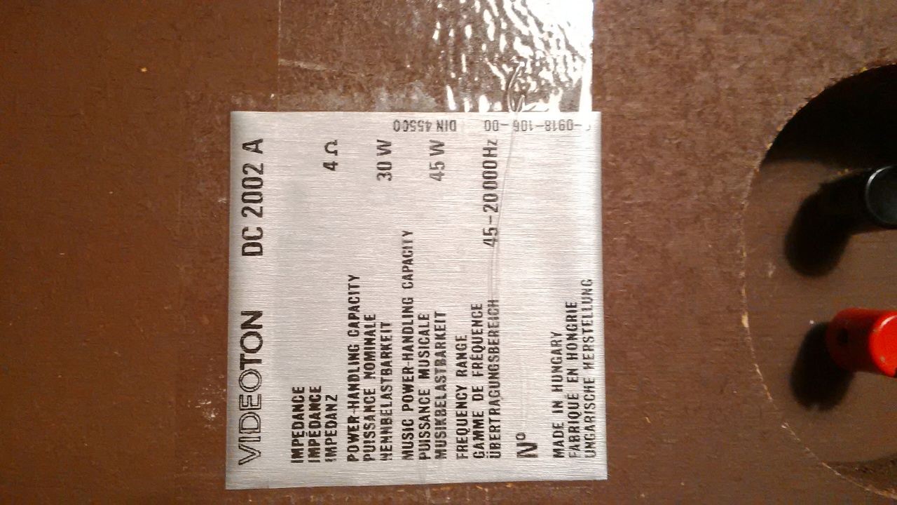

(#) Sony007 válasza doktor hozzászólására (») Okt 23, 2016 /
Videoton DC2002A.
(#) doktor válasza Sony007 hozzászólására (») Okt 24, 2016 /
Szerintem, mérés nélkül felesleges hozzányúlni.
Amennyiben a régi hangszorókat cseréled, a H2000 által jelenleg forgalmazottakra, viszont mindenképpen szükséges.
