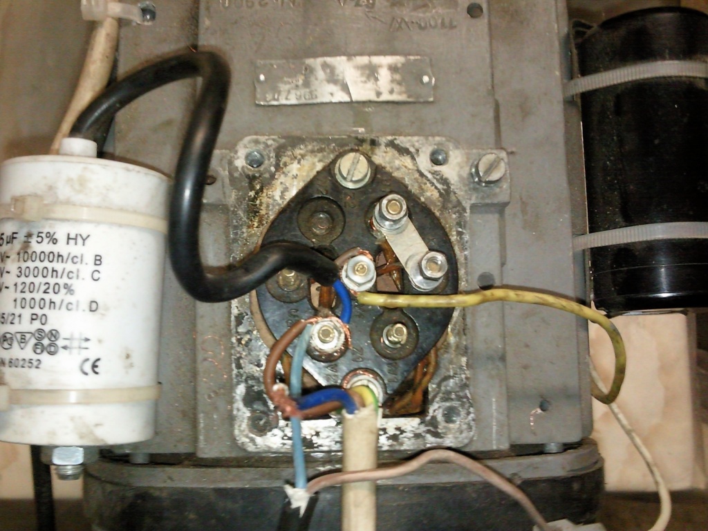

Sziasztok nekem is problémám van egy motor bekötésével az alábbi rajzon látszik a jelenlegi bekötése (az MT kábel kék vezetéke az áthidalásra van kötve). Így működik is, csak sajnos a rossz irányba forog. tudnátok segíteni abban, hogy megtudjam fordítani a forgásirányt.
Jelölések mert annyira nem vehető ki a képről:
  1. ______Z2
  2. ___W2____U1
  3. U2____V1____K
  4. ___V2____W1
  5. ______Z1
Előre is köszi a segítséget.
(#) ha9pi.feri válasza uvbull hozzászólására (») Nov 7, 2012 /
Ez a motor már újra van tekercselve, de ha jól látom a V1-U1 a segédfázis. A rövidre záró lemezt tedd át az U1-K-ról a V1-K-ra és a V1-ről a kondenzátorok vezetékeit tedd át az U1-re, a többi marad. Ja a kék vezeték is a K-n marad.
(#) ha9pi.feri válasza ha9pi.feri hozzászólására (») Nov 7, 2012 /
Először Ohm mérővel azonosítani kellene a tekercseket, mert lehetséges, hogy nem jól látszik a bekötés! V1-U1-el tartozik össze a V2 pedig a K-val. Ha így van akkor OK! Ha nem akkor írjál!
(#) uvbull válasza ha9pi.feri hozzászólására (») Nov 7, 2012 /
Oké mivel csak délután tudom meglesni így majd szerintem holnap írok, hogy mi lett a vége, köszi
(#) uvbull válasza ha9pi.feri hozzászólására (») Nov 8, 2012 /
Köszönöm szépen a segítséget, most már jó irányba forog az a fránya motor! Végül a tekercseket kellett megmérnem, mert az első verzió nem nyert: V2-U1, V1-K voltak a tekercsek. De levezetve a te sémádra sikerült megcsinálnom és működik még1x köszi szépen
