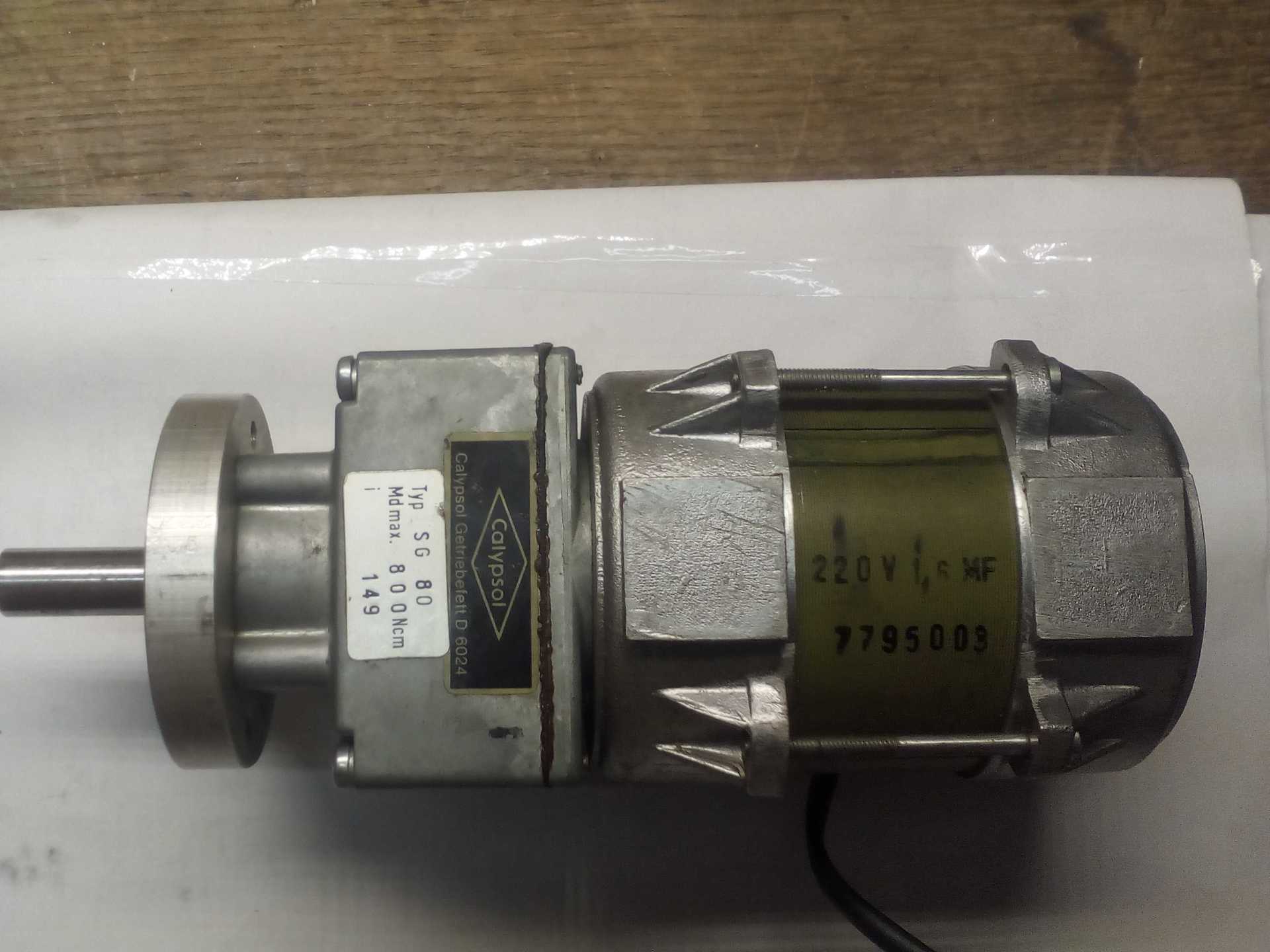

(#) metabo123 hozzászólása Máj 10, 2020 /
Van egy hajtóműves motorom, amit szeretnék működésre bírni, csak nem tudom, hogyan kell bekötni, ebben kérném a segítségetek.
Azt látom ráírva, hogy 1,6µF-os kondenzátor is kell hozzá (ami meg is van), de nem tudom mit hova kössek. A kivezetéseken ellenállást mérve az alábbiak szerint alakul:
A barnához képest az egyik feketén: 395 ohm
A barna és a másik fekete között: 190 ohm
A két fekete között: 205 ohm
Kérem, segítsetek.
(#) VIM válasza metabo123 hozzászólására (») Máj 10, 2020 / 1
Szia! A "B" és "C"-re kösd a 240V-t a kondenzátort pedig az "A"-"B"-re. Szerintem. A főfázis a legkisebb ellenállású tekercs a segédfázis a nagyobbik és a kettő összege a kondenzátorral összekötve. Bővebben: Link
(#) metabo123 válasza VIM hozzászólására (») Máj 10, 2020 /
Ahogy írtad bekötöttem. Működik mint a DOXA!
15 perc üzem után kb 40 °C fokos lehet, de ez gondolom üzemszerű.
Köszönöm a segítséged!

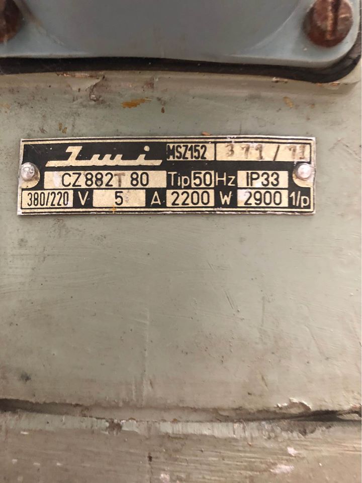

Sziasztok. Adott egy IMI motor. Tekercsek egyenként 2.18 Ohmosak. Adattáblából csak annyi van meg hogy 380/230V. Tudtok segíteni mekkora teljesítményű lehet? 3 fázison lenne használva.
(#) bandika válasza bladzser2 hozzászólására (») Máj 13, 2020 /
Áram sincs? Így még kb. se. Tengelyátmérőből, fordulatszámból előbb rá lehet hibázni.

(#) Bkrisz válasza bladzser2 hozzászólására (») Máj 13, 2020 /
Nagy eséllyel 2.2 kw 2800 f/min.
(vagy keress benne 3 vagy 4 jegyű beütött számot és akkor megtudjuk gyárilag mi volt, igaz néha adattábla alatt van)
Tengely/állórész szerint is rá lehet lelni. Bár pont a "nagy" motoroknál 2 féle tengelyhossz is volt, de a legfontosabb az átmérő majd a rajta lévő rotorhossz vagy az állórész hossz.
