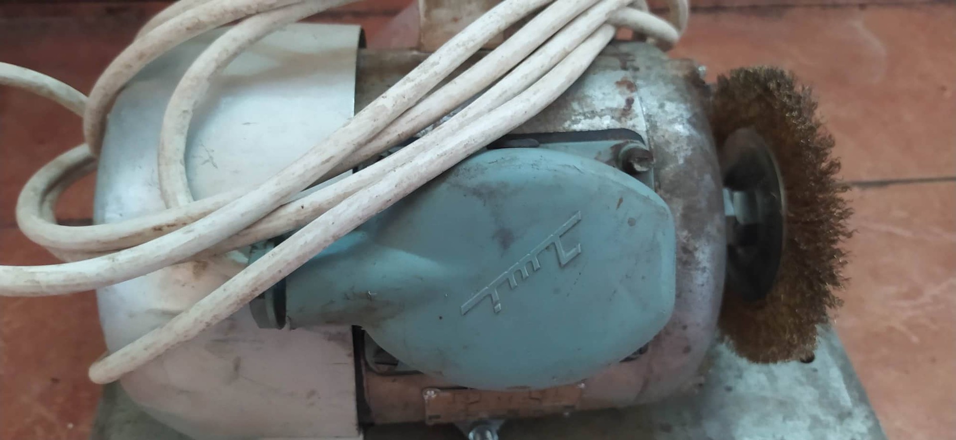

(#) szucsistvan123 hozzászólása Jún 29, 2021 /
A képen látható IMI 130W-os mosógépmotorhoz mekkora kondenzátor kell? Sajnos sz eredetiről lekopott a felirat.

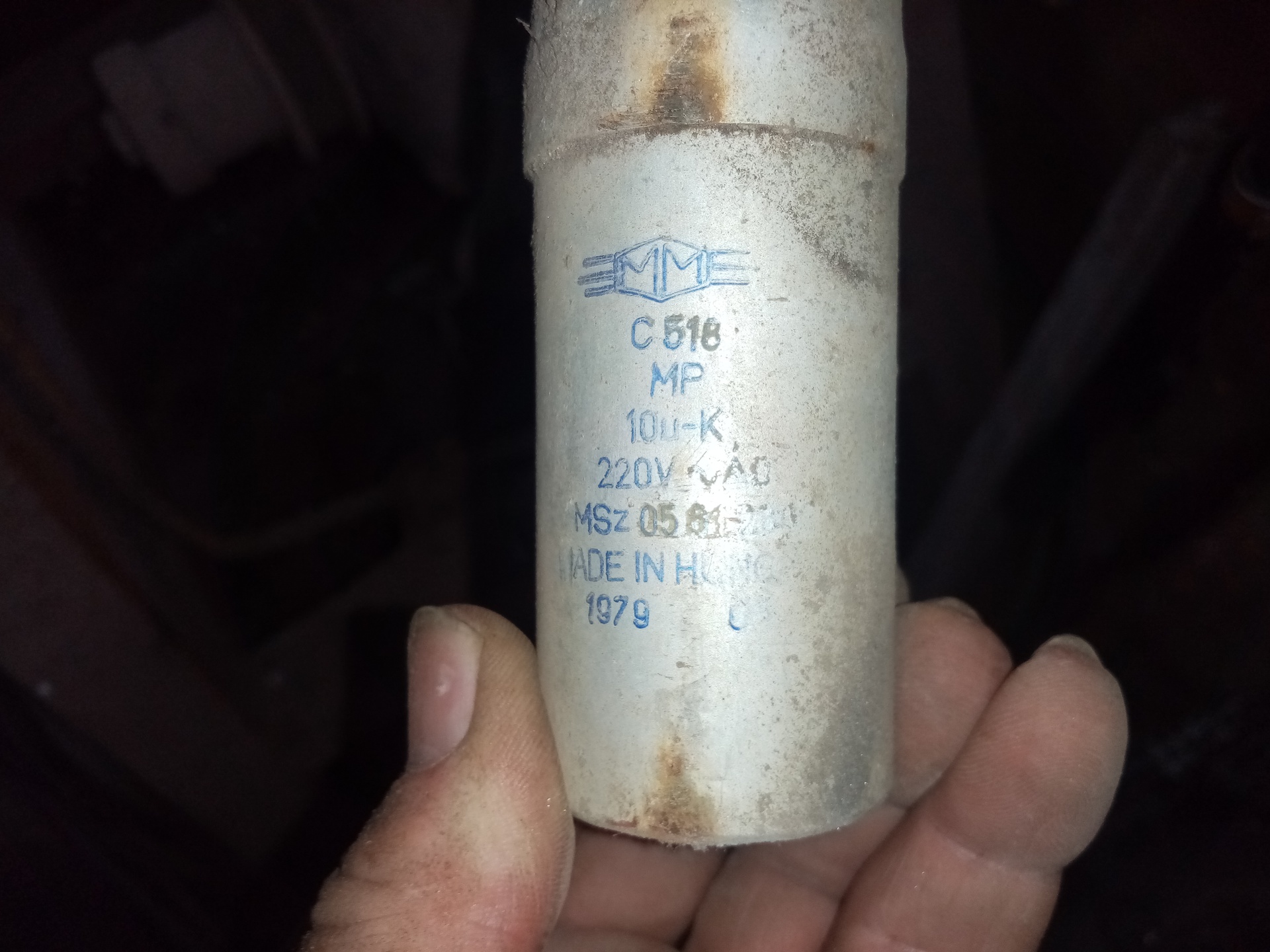

(#) P1251500 válasza szucsistvan123 hozzászólására (») Jún 29, 2021 / 1
Ez a motor most is működik ezzel a kondival (1979) gyártási év...
(#) szucsistvan123 válasza P1251500 hozzászólására (») Jún 29, 2021 /
Ez a kondi is ilyen IMI motoron volt?
(#) yulo5310 válasza szucsistvan123 hozzászólására (») Jún 29, 2021 / 1
15 uf,400V
Nem csak volt,most is rajta van,ezzel megy!
Most néztem az enyémet, az egy kicsikét vastagabb. valószínűleg akkor az enyém nagyobb mint 10uF.
Volt vastagabb is nálam is előfordult olyan is
És a vastagabb az 15µF volt?
Na ezt viszont nem tudom,azon már nem látszik az értéke,
az már lekopott sajna
Na mind egy, majd kísérletezek. Köszönöm a válaszokat!
Jó eséllyel jó lesz akármelyik,figyeld a hangját meg a hőmérsékletét a motornak.ha nem tetszik neki jelezni fogja!
(#) yulo5310 válasza szucsistvan123 hozzászólására (») Jún 30, 2021 /
Nekem 15uf van rajta,,sőt még a centriken is!
