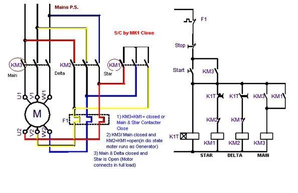

(#) VIM válasza JMarton87 hozzászólására (») Aug 15, 2021 /
EZ egy jó rajz a csillag-delta kapcsoláshoz, ebben benne vannak azok a reteszelések amik biztosítják ill. kiküszöbölik a relék/mágneskapcsolók kapcsolási "gyorsaságából-lomhaságából" adódó hibákat. Ezen az oldalon található kapcsolás kissé elhanyagolt reteszeléssel van megáldva. Ennél a kapcsolásnál ha letelik a késleltetési idő a delta kapcsoló meg tud húzni de lehet, hogy a csillagpont elkötő még nem engedett el kellő képpen és kész a zárlat. Nincs reteszelve, nincs leellenőrizve, hogy a csillagpont elkötő nyitott állapotban legyen és csak annak kiesve zárója engedélyezze a delta meghúzását.

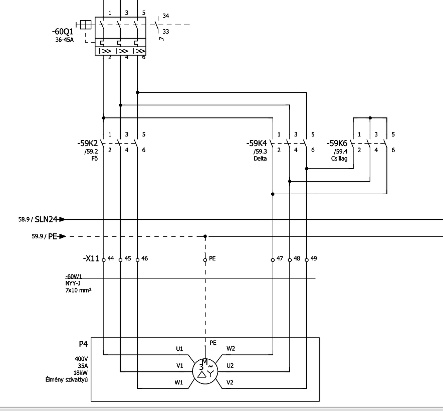

(#) JMarton87 hozzászólása Aug 22, 2021 /
Kedves Fórumozók!
Köszönöm a válaszokat! Elnézést, hogy csak most reagálok. Sajnos csak addig jutottam, hogy lefotóztam a bekötéseket és a tervrészletet, illetve a mágneskapcsolókat.
Azt gondolom ez a diagnosztika meg fogja haladni az én szabadidőmet.
Mindenesetre csatolom a tervrészletet és az egyebeket, hátha valami típikus hibalehetőség eszetekbe jut.
Ami még hozzátartozik: az új tervek szerint az egyik motor hidegtartalék, de úgy, hogy át kell kötni a szekrényben, ha indítani kell. Vagyis a bekötésük a szekrényben közös.
Előre is köszönöm segítségetek!
(#) kendre256 válasza JMarton87 hozzászólására (») Aug 22, 2021 /
A kapcsolási rajznak kellene még az a része is, amit a VIM által linkelt rajzon a jobb oldalon lehet látni:
VIM linkelt rajza
(#) JMarton87 válasza kendre256 hozzászólására (») Aug 22, 2021 /
Megvan, csatoltam
(#) VIM válasza JMarton87 hozzászólására (») Aug 22, 2021 /
Szia! Szerintem a rajz szerinti vezérlés jó. Azt volna jó tudni, hogy a "problémás rész" az hogyan is zajlik le. Mit csinál a motor a kapcsolás váltásakor? Ha a csillag üzem zavartalan és csak a delta váltásnál oldanak le az automaták vagy a hővédelem akkor a csillagpont elkötő kapcsoló fázissorrendnél lehet kötési hiba, hogy a forgásirány nem egyezik deltában a csillaggal.
(#) JMarton87 válasza VIM hozzászólására (») Aug 22, 2021 /
köszönöm a választ!
Csillag üzemben jól működik, deltába váltáskor van a pukkanás. Csillagban annyira jó, hogy most ideiglenesen 0-24ben üzemelnek. (ki lett kötve a deltába kapcsolás)
"csillagpont elkötő kapcsoló fázissorrendnél lehet kötési hiba, hogy a forgásirány nem egyezik deltában a csillaggal."
Ezt a terven be tudod jelölni? Vagy leírni, hogy melyikeket kellene ellenőrizni? Nem tudom melyik az elkötő kapcsoló..
Kissé rosszul fogalmaztam ezzel a "csillagpont elkötő kapcsoló fázissorrendnél" leírással, mert végülis a delta üzemmel van a probléma. A két üzem közötti fázissorrendben gondolom én, hogy eltérés lehet és ez a delta kapcsoló utáni kötési pontoknál (az "-X11" 47-48-49) lehet. Ott nem mindegy, hogy a csillagpont elkötő melyik sorrendet köti rövidre (így volna helyes a megfogalmazás) lehet, hogy a 49-47-48 lenne a jó, ha pedig így felfut a motor de a forgásirány nem stimmelne akkor a betápláló oldalon kell két fázist felcserélni.
