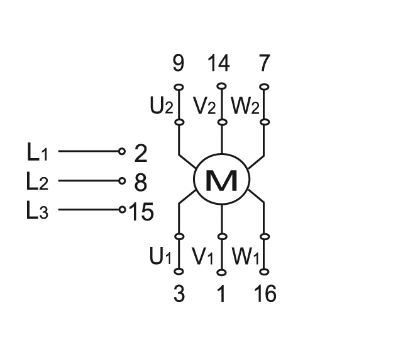

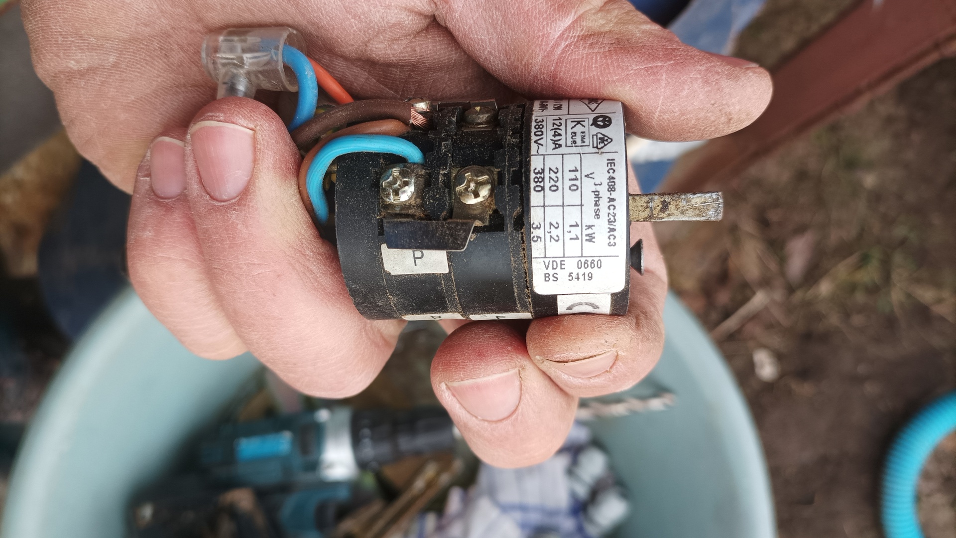

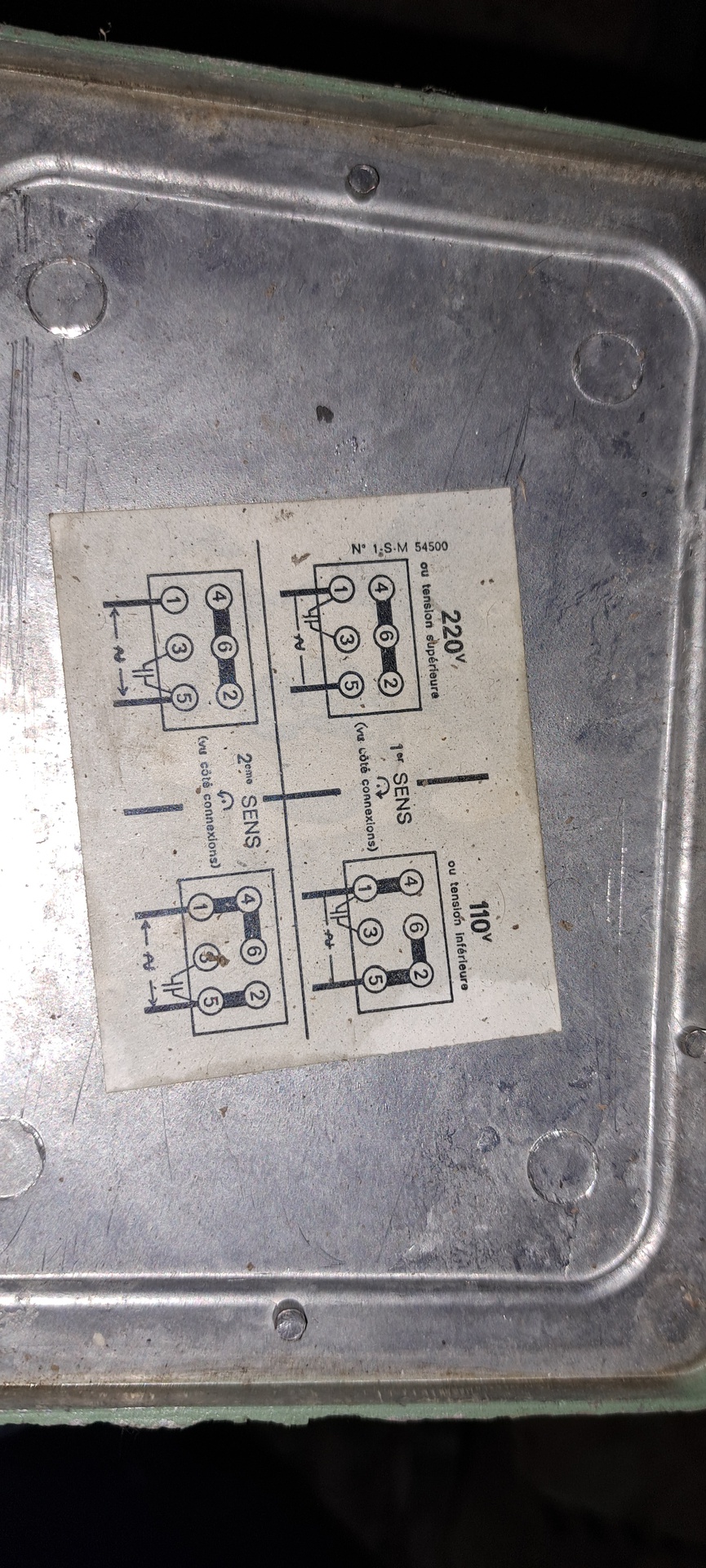

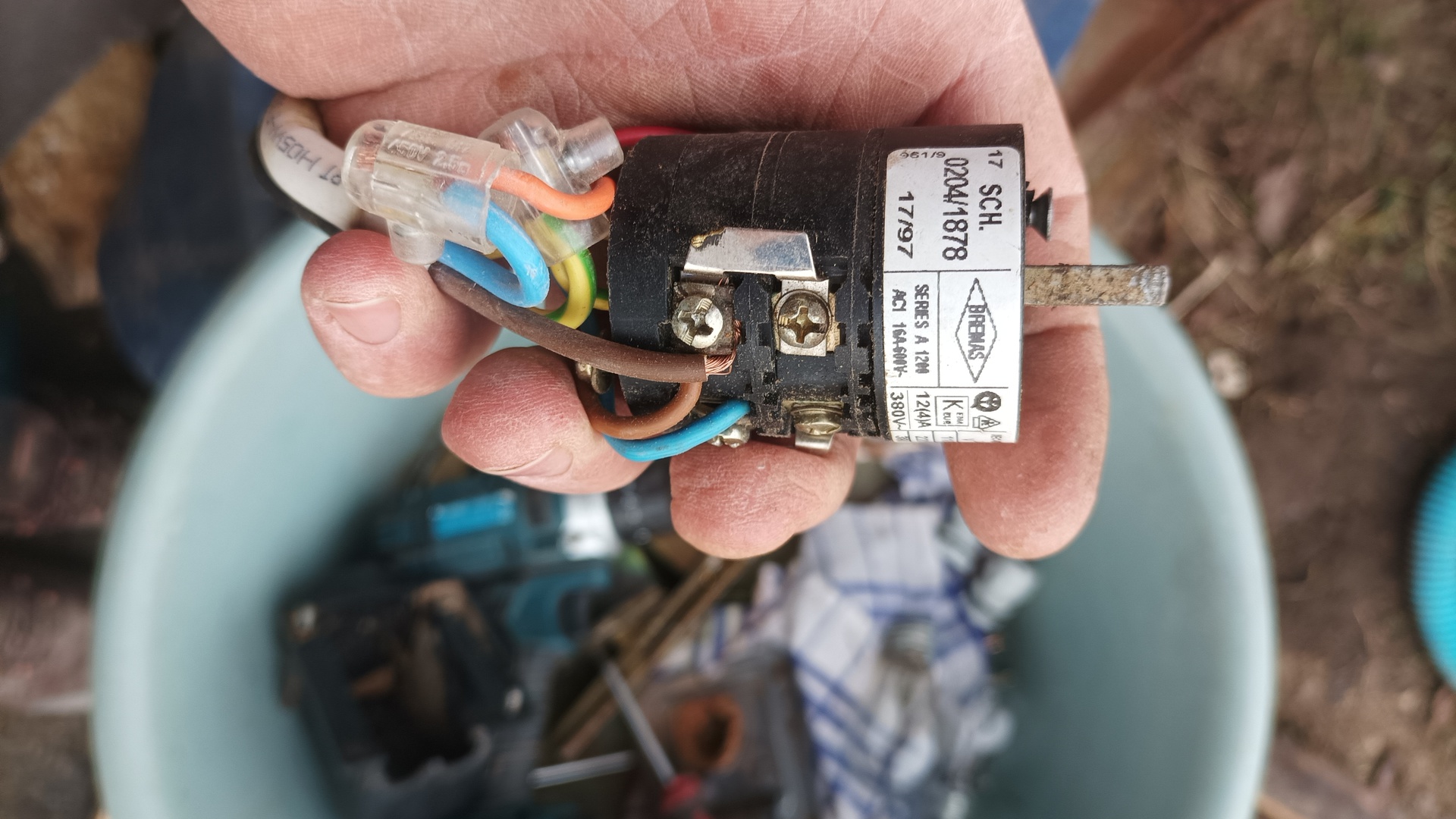

Szia,bocs,hogy csak most reagálok.Igen,a régi kapcsoló is rásegítős volt,csak széttört.Inkább képet csatolok mert azon rajta van ami esetleg segítségre lehet.Én keresgéltem a neten de nem találtam semmit,csak használt eladót külföldi oldalakon.Bekötésről semmit.Hátha neked sikerül.A héten eljön egy srác és megpróbálja bekötni az újat.Remélem megy majd neki.
(#) erbe válasza Zsocca hozzászólására (») Jan 30, 2024 /
Úgy 30-40 évvel ezelőtt százával (ezrével?) készültek itthon olyan terménydarálók, amik pontosan így működtek hazai gyártású kapcsolóval.
(#) VIM válasza Zsocca hozzászólására (») Jan 30, 2024 /
Szia! Annyi volna a kérés, hogy az Apator kapcsolóról is mutass képet, hogy azon hol van az az átkötés amit a rajzos mellékletben mutattál. A másik pedig, hogy az eredeti kapcsolóból kösd ki a szürke és kék vezetékeket (egymásal szemben vannak bekötve az első kamrába) majd valamilen szakadásvizsgálóval vagy zsebtelepes izzóval meg kellene nézni, hogy az az érintkező csinálja e az indításnál a zárást tehát, hogy rugózottan elfordítva zár e és elengedéskor nyitja e azt a két pontot, mert feltételezésem szerint az a kondenzátor kapcsolószála. A Mórickarajzom nem egészen fedi a valóságot csak azt, hogy a vezetékek színei és azok hovatartozása hogyan kapcsolódnak egymáshoz és a kapcsolóhoz. Az eredeti kapcsolónál is azt feltételezem, hogy az a három érinkező pár bekapcsolva zár és csak a "szürke-kék érintkezőpáros" nem, az csak a rugózott állásban zárna. A kérdés még mindig az a számomra, hogy igazak e a feltevéseim, mert így mérés nélkül nehéz biztosat mondani. Végül is ha minden vezetéket kikötnél és úgy méricskélnéd ki a kapcsolót az lenne a legjobb, hogy bitosan zárnak e az egymással szemben lévő pontok ha be van kapcsolva a kapcsoló, az említett páros pedig csak rugózottan teszi ezt. Ha elektronikus fék is van a motoron akkor félő, hogy nem helyes a feltevésem, ezért is kellene az említett kapcsoló kikötött állapotú mérését megcsinálni.

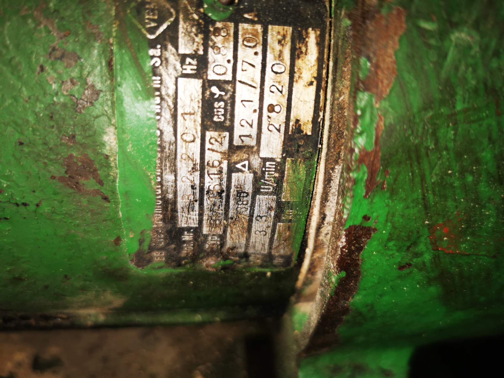

(#) zaza99 hozzászólása Feb 4, 2024 /

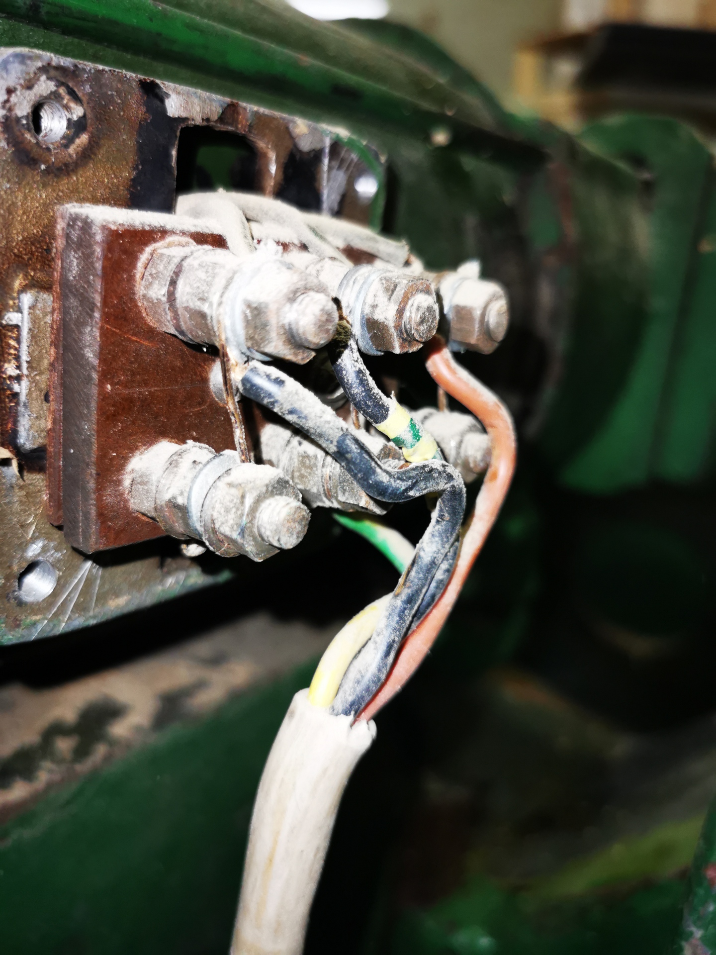

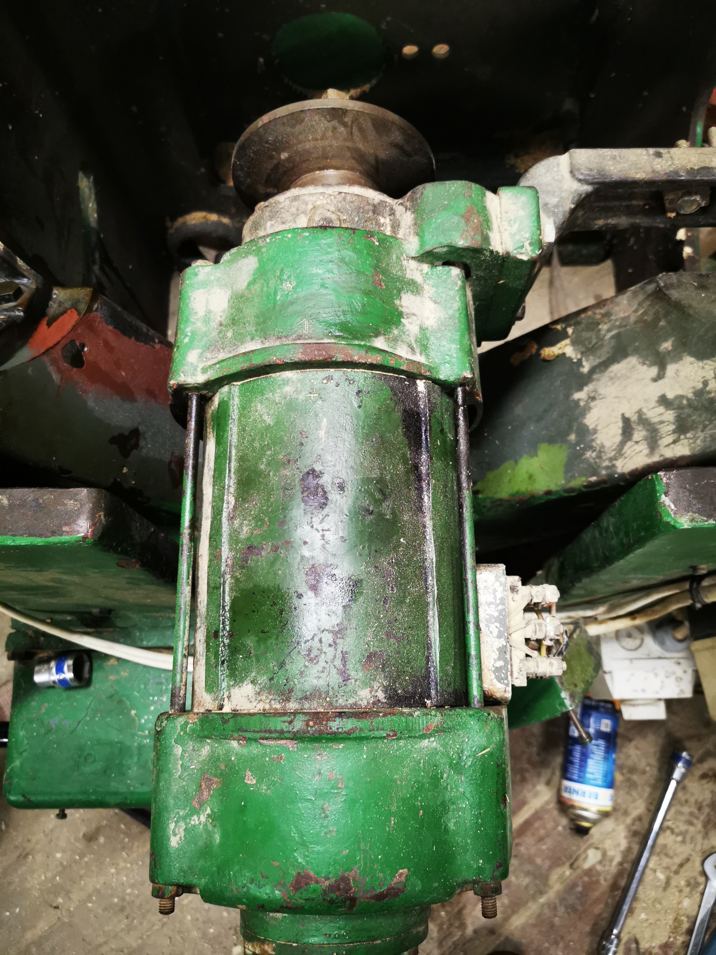

Sziasztok a képen látható motor beköthető deltában háromfázisra?
Vagy deltában egy fázisra lehetne kötni kondikkal?
A hozzászólás módosítva: Feb 4, 2024
(#) proli007 válasza zaza99 hozzászólására (») Feb 4, 2024 / 1
Egyszerű a válasz, NEM és IGEN.
(#) gulyi88 válasza zaza99 hozzászólására (») Feb 4, 2024 / 1
Bekötni deltába be lehet, csak üzemeltetni a sima hálózatból nem.
Ha deltába kötöd, akkor az üzemeltetéshez 3x220Vac tápfeszültség kell.
Nekünk a hálózatban meg 3x400Vac van, így ezzel simán leégne.
De akkor mire jó? PL 1fázis/3fázisú frekiváltó után mehet deltában.
És igen, mehet deltában 1 fázisról üzemi kondival.

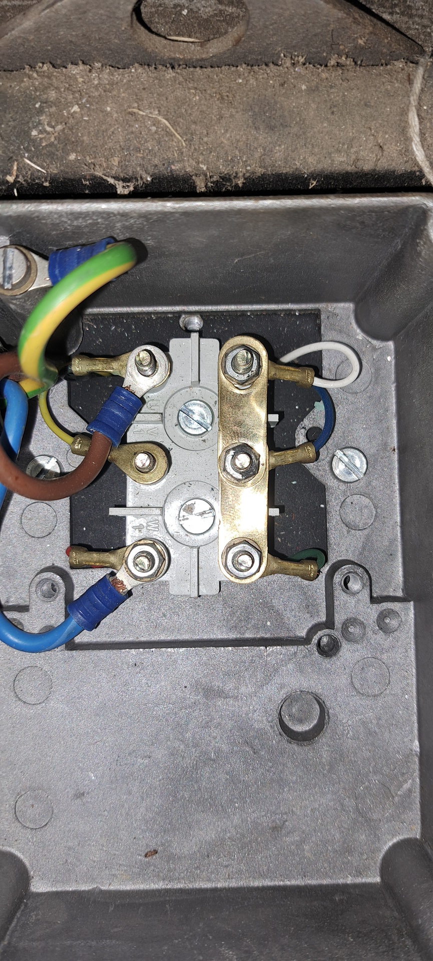

(#) mraulajos válasza fapocok hozzászólására (») Feb 10, 2024 /
Ez nem annyira egyszerű. A középső képen látszik, ha jól megfigyeljük, hogy a motor most, deltába van kötve. Milyen kapcsolót akarsz használni? Vezérelt mágneskapcsolót, vagy mechanikus kapcsolót? Legjobb lenne, ha egy hozzáértő emberhez fordulnál. Valamit nem jól kötsz, nagy füst nagy korom.

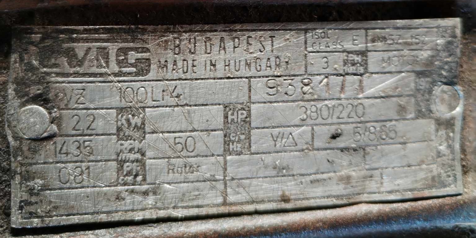

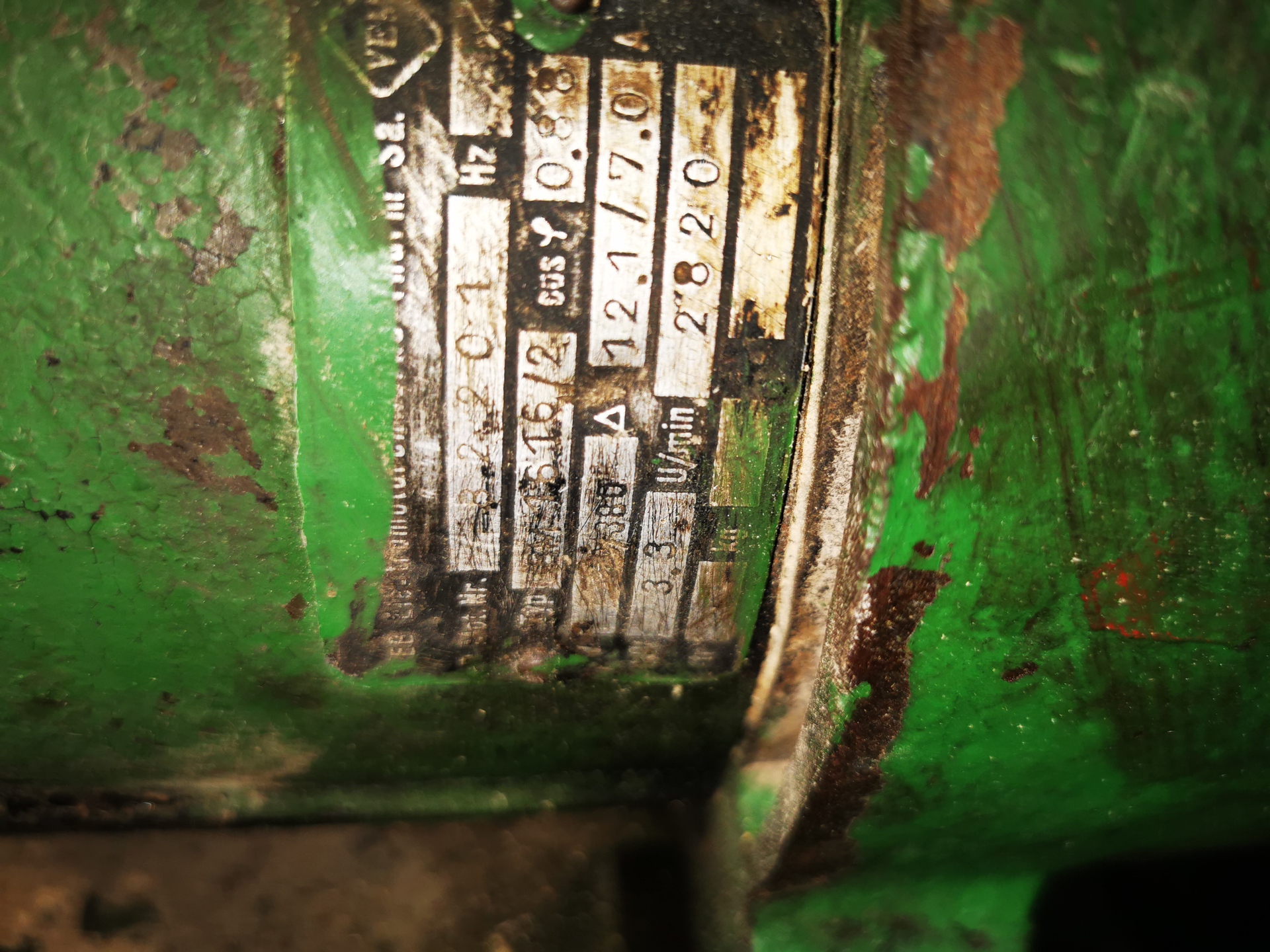

(#) Bkrisz válasza proli007 hozzászólására (») Feb 12, 2024 /
Ilyen amper értékekkel ez a motor ha jól látom 3.3 kw-os és akkor ez a motor 380/220. veb/vem-ék fordítva írták(220/380) meg a delta után csillag jel lehet (talán még ki is lehet venni. Tény pont 2 helyen van sz@rul kopva az adattábla.
(#) Bkrisz válasza zaza99 hozzászólására (») Feb 12, 2024 /
Kapocsdoboz alapján ez egy inditókondis motor volt csak, üzemi nélkül. Persze át is tekerhették üzemisre is, de azt ki lehet mérni. (tekercsre rákukkantva is látszik)
Azért valószínüleg gyári maradt.
(#) gulyi88 válasza Bkrisz hozzászólására (») Feb 13, 2024 /
Ezt alátámasztja az amper sor. Nagyobb érték a deltához majd kisebb a csillaghoz.
Így a 380V érték is a csillaghoz tartozik, és akkor a deltához 220V ami le van kopva.
(#) erbe válasza gulyi88 hozzászólására (») Feb 13, 2024 /
Korábban már hozzá akartam szólni, mert 3,3 kW nem az a teljesítmény, ahol 690 V-ra tekernek. A delta átkötés alatt lehet, hogy már nincs meg a 6 kivezetés, mert áttekercselték a motort és csak hármat hoztak ki. A képen nem látszik.

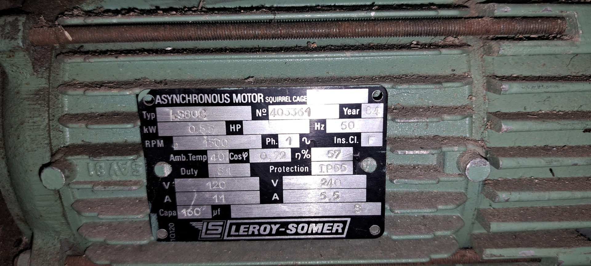

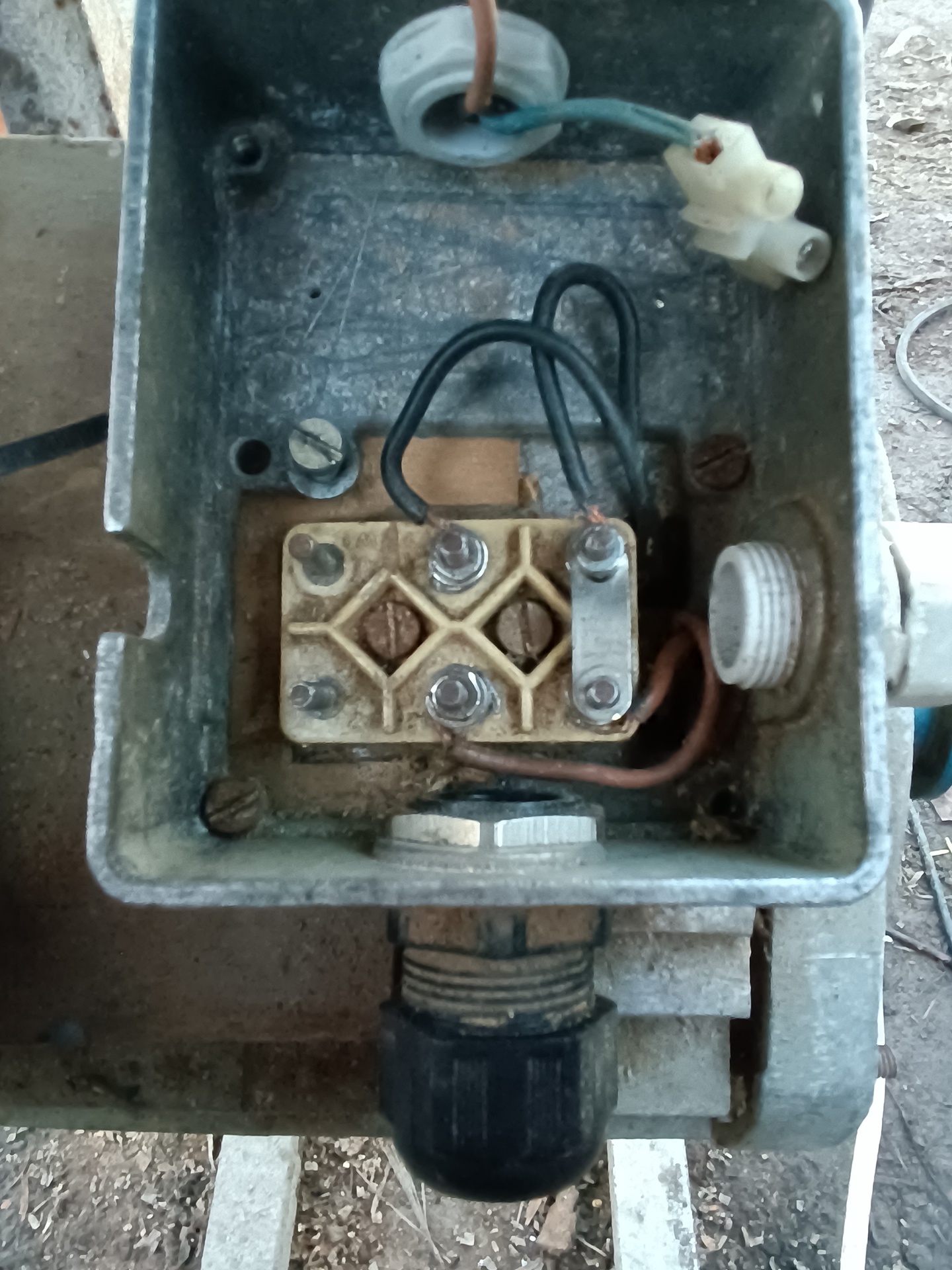

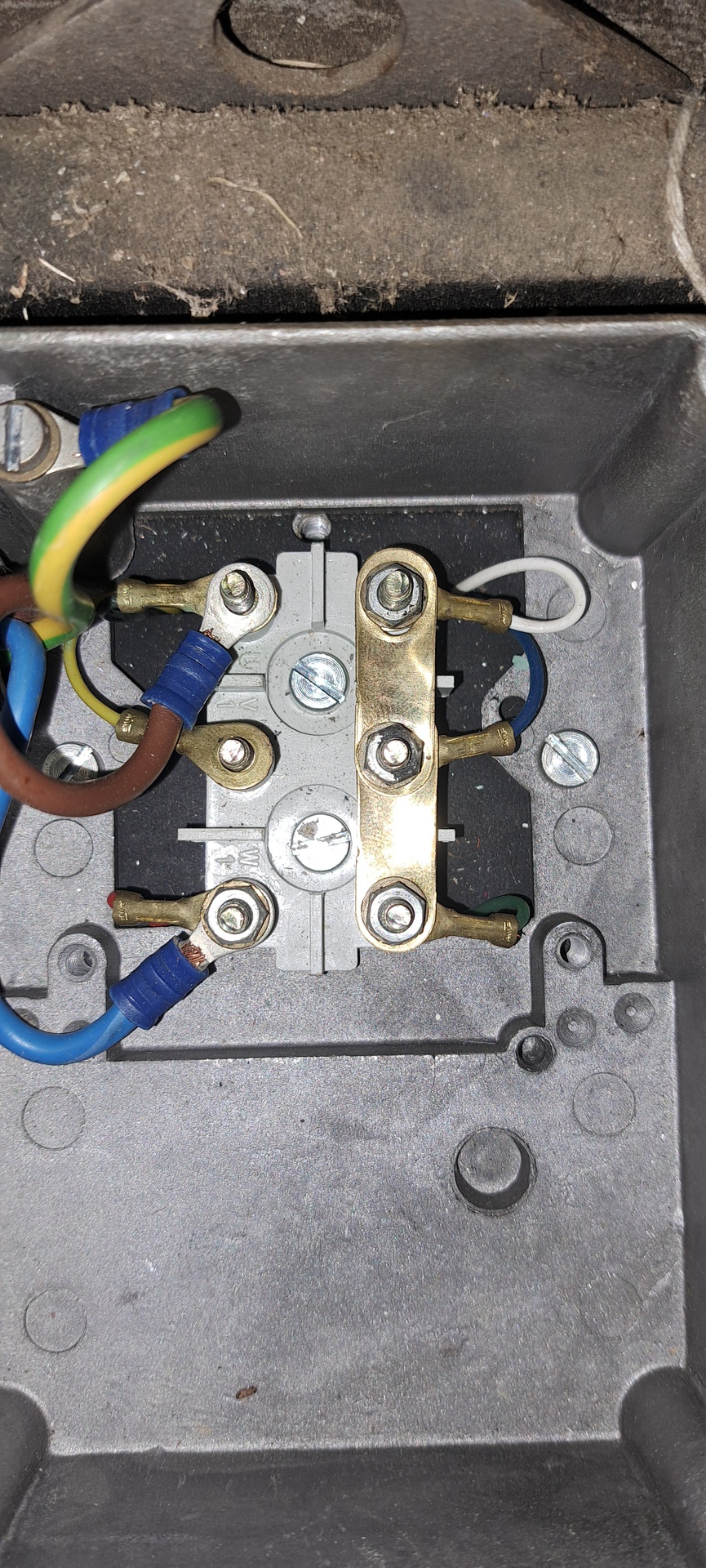

(#) bjoco4 hozzászólása Feb 15, 2024 /

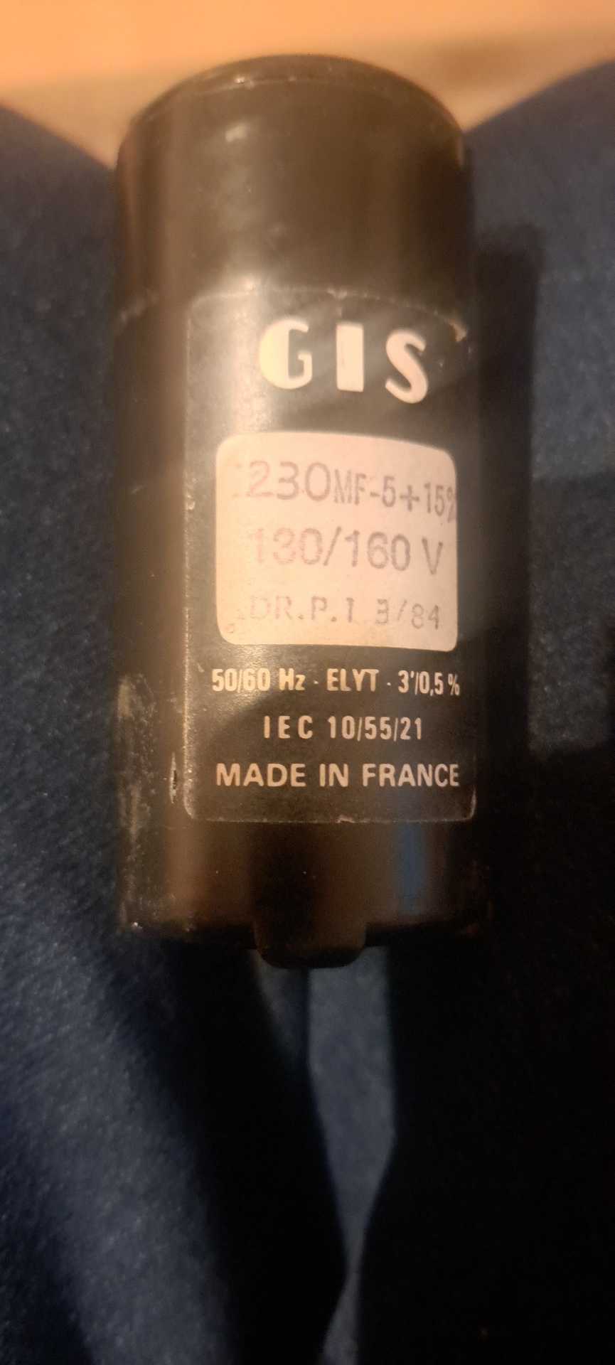

A képeken látható motor bekötésében kérnék segítséget.
220V-on szeretném használni de bekötés után csak búg.
A képen ahol hiányzik az anya oda kondenzátor van még kötve.
Indításhoz kell indító kondenzátor?
Vagy esetleg más baja van ?
(#) zaza99 válasza bjoco4 hozzászólására (») Feb 15, 2024 /
Én először lekötnék mindent róla az áthidalókat is beleértve és kimérném a három tekercset.
1-6
3-2
4-5
(#) pipi válasza bjoco4 hozzászólására (») Feb 15, 2024 /
Biztos jó a kondid?
Jó értékű?
(#) bjoco4 válasza pipi hozzászólására (») Feb 15, 2024 /
A kondi bent volt a kapcsoló fedél alatt, rögzítve gyárinak tűnik.
Köszönöm, holnap ki mérem. Sanszos lehet így előre a tekercszárlat?
(#) Bakman válasza bjoco4 hozzászólására (») Feb 15, 2024 /
Ha a kapocslécen lévő csavarokon két anya van (gyaníthatóan igen), akkor a felsőket vedd le és ellenőrizd, hogy az alsók meg vannak-e húzva. Mostanában két új motorral is találkoztam, ahol az alsó anyák lazák voltak.
Ez a kondi volt bent. 110V-rol üzemelt előtte.
Most 220V-rol menne gondolom kondi csere kell.
400-450V körüli kondi kell, az adattáblán én 160µF-ot látok...
És nem mindegy hogy üzemi vagy indító kondit teszel... gondolom ide üzemi kellene...
